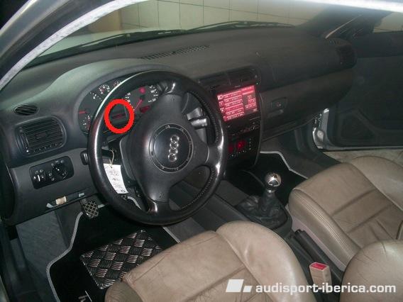

dr_diangelo Publicado 19 de Diciembre del 2009 Denunciar Publicado 19 de Diciembre del 2009 Hola, hoy curioseando por el foro, he visto una foto del coche de uno de los foreros que tiene el interior igual que el mio. Si os fijais en la foto en el panel del cuentakilometros en el centro, abajo, hay dos pantallitas y una muestra una temperatura. Para que sirven estas dos pantallitas? esque mi coche las tiene pero siempre estan apagadas y desde que compre el coche de segunda mano me habia preguntado para que servirian. Hoy al ver esta foto he supuesto que muestran la temperatura exterior o algo asi. Mi pregunta es, si estaran rotas o se pueden activar de alguna forma para que muestren esa informacion. Si estan rotas y sabeis como puedo solucionarlo seria de gran ayuda Responder

dr_diangelo Publicado 20 de Diciembre del 2009 Autor Denunciar Publicado 20 de Diciembre del 2009 esque yo tengo las pantallitas esas pero no marcan nada por que sera? alguno sabeis Responder
NOLEM Publicado 20 de Diciembre del 2009 Denunciar Publicado 20 de Diciembre del 2009 yo tambien las tengo pero no sale na de na! A ver si algun genio del foro nos ilustra y nos ayuda para poder utilizarlas. Saludos! Responder
Uri_a3 Publicado 20 de Diciembre del 2009 Denunciar Publicado 20 de Diciembre del 2009 Podeis activar la parte inferior del fis mediante vag-com, un programa informatico de diagnostico de averias entre otras cosas, y que permite activar funciones como la temperatura exterior, por ejemplo. Responder

fekok Publicado 21 de Diciembre del 2009 Denunciar Publicado 21 de Diciembre del 2009 Por ese precio, si tu coche es gasolina, no lo veo tan mal, si es diesel lo veo un poco pasado. Para activar lo de la temperatura exterio, por lo menos en la version restyling, se hace del siguiente modo, mediante vagcom: Activar la visualización de la temperatura externa en la pantalla. - Consiste en: + Cuando el coche no tiene otra cosa que mostrar en la pantalla, en vez de permanecer desactivada, mostrará la temperatura exterior. El valor es fiable cuando el coche circula... no tanto en atascos donde el sensor, situado junto al antiniebla delantero izquierdo puede estar afectado por la temperatura de nuestro coche, por la del coche que nos precede, etc. Su precisión es medio grado. Método por pasos: (no vuelvo a poner los pasos de la parte general y me centro en la particular) 6.-Escoger la opción SELECT del menú principal. 7.-Escoger el Módulo 17, INSTRUM. 8.-Escoger la función 10, es decir, ADAPTATION-10 9.-Escoger el Canal 19. 10.-Leed el contenido de dicho canal, es decir, el valor actual y MUY IMPORTANTE: Anotad el valor en lugar seguro. Aquí de nuevo el valor puede ser distinto de unos coches a otros... unos tendrán 0, otros tendrán... lo que sea... al parecer, pueden ser hasta 5 dígitos. 11.-Vamos a cambiar el valor sabiendo que: -- El primer dígito de los 5, empezando por la izquierda, (imaginemos que el valor leído es 0, entonces el primer dígito de 5 sería 0, porque 0="00000"; o si tenemos "11", es evidente que eso es lo mismo que "00011") es el que se utiliza para indicar el tipo de iluminación que debe tener el tablero, es decir: - El valor 0 significa que no se ilumina nada hasta que no encendemos las luces exteriores del coche. - El valor 1 significa que siempre irán encendidas las agujas. - El valor 2 significa que siempre irán encendidos los fondos o números de los relojes. - El valor 3 significa que siempre irá encendido todo: agujas y fondos. + Nota: En algunos, como en el mío, no es posible configurar esto, es decir, no acepta una palabra de 5 dígitos... en otros como el de Queroseno, pues sí, siendo del mismo año, mismo motor, etc. -- El cuarto dígito por la izquieda es la visualización de la temperatura exterior en el tablero, y con 1 estará activada. -- El quinto dígito por la izquierda, es decir, el primero por la derecha, es activar o no la sincronización del reloj del coche mediante RF, con 1 activo y con 0 no activo. --Ejemplo: Si quiero activar la temperatura y el reloj, y originalmente tenía el valor "0", es decir, "00000", ahora pondré "11" que equivale a "00011". --Ejemplo: Si quiero activar las agujas encendidas, la temperatura y la recepción del reloj, pondré "10011" en lugar del actual. 12.-Tras poner el nuevo valor, le daremos a TEST, y ahí será cuando veamos si nuestro A3 acepta eso o no... si no aceptase "10000" es que no se pueden encender las agujas sólas... entonces probaríamos por ejemplo a activar la temperatura sólo, por ejemplo poniendo "10", (que es en realidad "00010"), o poniendo también la sincronización RF del reloj, es decir, "11". En el mío no aceptaba poner "10011", pero sí aceptó "11", por tanto, como os decía antes, no puedo encender las agujas... pero he podido activar la temperatura y la sincronización RF del reloj: por cierto, tras sacar el coche unas horas no ha sincronizado, luego es posible que aunque se pueda configurar, el reloj del mío puede que no tenga recepción por RF de la hora. 13.-Pusamos SAVE para grabar la cifra configurada y testeada. ... y cumplimentamos los pasos para salir. En este link tienes alguna cosilla mas para activar.. http://www.audisport-iberica.com/foro/inde...67&hl=fekok Un saludo Responder
AUDIA3MICHEL Publicado 21 de Diciembre del 2009 Denunciar Publicado 21 de Diciembre del 2009 Los que teneis las 2 franjitas y no se ve nada es que no teneis el indicador de Tª exterior. Es una pequeña pantalla con 2 franjas negras digitales que hay que cablear para hacerle llegar las señales. Yo tengo una por si a alguien le interesa. Responder
