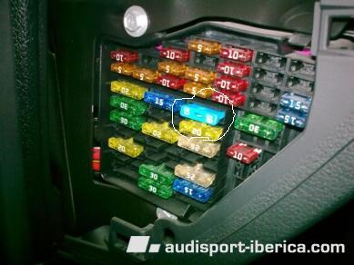

josepeix78 Publicado 21 de Diciembre del 2009 Denunciar Publicado 21 de Diciembre del 2009 (editado) Hola a todos intentare esta noche hacerle una foto al fusible que cambie, asi saldremos de dudas e intentamos que te ahorres unos euros laly, saludos Editado 21 de Diciembre del 2009 por josepeix78 Responder
laly Publicado 21 de Diciembre del 2009 Autor Denunciar Publicado 21 de Diciembre del 2009 Hola a todos intentare esta noche hacerle una foto al fusible que cambie, asi saldremos de dudas e intentamos que te ahorres unos euros laly, saludos Te lo agradeceria mucho la verdad... Responder

josepeix78 Publicado 22 de Diciembre del 2009 Denunciar Publicado 22 de Diciembre del 2009 Hola a todos intentare esta noche hacerle una foto al fusible que cambie, asi saldremos de dudas e intentamos que te ahorres unos euros laly, saludos Te lo agradeceria mucho la verdad... Bueno siento el retraso pero aqui tienes la foto, el fusible es el azul claro de 15 que hay en la parte central derecha no hay otro de ese mismo color, prueba haber si solo es eso y te ahorras un follon, espero haberte ayudado, saludos Responder

laly Publicado 23 de Diciembre del 2009 Autor Denunciar Publicado 23 de Diciembre del 2009 Buenas noticias.... Tengo luzzzzzzzzzzzzzzzzz y se hizo la luzzzzzzzzzzzzzzzz, y mi partronick funcionó jejej, es que estoy más contenta, bueno os comento el problema, despues de tener el coche desmontado,la centralita abierta en canal jejej, el vag que nos dice que le llega potencia pero no la suficiente pues claro estaba de que la centralita estaba bien y que el fallo tenia que ser si o si de un fusible,gracias a josepeix78 y su foto del fusible pues no contenta con que el polimetro me diga que esta bien lo cojo y lo saco y efectivamente compruebo de que no estaba del todo fundido peeeeeeeeeeero estaba mal, por lo que aliviada pongo un fusi nuevo y pumba luzzzzzzzzzzzzzzzzzzzzzzz encendida. Tengo que agradeceros a todos el aporte de ideas y el ahorro de eurillos jejejej. Muchas gracias a todos compis, pondre fotos cuando les ponga los leds que ya amarillas no me gustan jejejej. Muchichisisisisisisisisiismas gracias a todos. Responder
