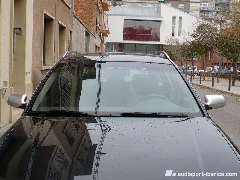

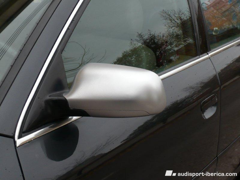

Tengo que hacerle fotos,ahora pondre una de los retros,y son del mismo color,a mi me gusta,pero a mi mujer no,dice que no pega con el color beige interior,osea que lo mismo las desmonta ella,y las lleva a poner vinilo de carbono,no lo se,esta mujer es una caja de sorpresas.un saludo socio
Es el mismo color que los retros,los pinte porque aparte de estar mal pintados por el antiguo dueño,donde lo pintara pasaba de comprar las carcasas que valen una pasta.
Os doy mas señas del color,es un spray de la marca DUPLI-COLOR la pintura es acrilica,yo para pintar piezas del coche uso acrilico si es en spray.Es el SILVER ARGENT PLATA.

Hola, el acabado de los espejos es realmente bueno, hay ese spray en negro ébano?? dónde se compra?¿ Gracias
Yo diria que si,mira lo mas facil es en cualquier centro ya sea norauto,autoequip,feu vert,o incluso leroy merlin o el aky,tienen,de hecho compre 2 botes de plata en leroy merlin por 5.95 el bote,que es pequeño pero esta bien,hay hasta cromado,pero el cromado sera made in patata,por ese precio..jeje.sobretodo en autocentros como feu vert hay muchisima variedad de colores predeterminados para marcas,en el estante tiene que haber un catalogo con las referencias de las marcas,hechale un vistazo a ver si lo encuentras,un saludo

Gracias por el apunte, ahora la siguiente pregunta, para pintar sobre carcasas ya pintadas es necesario algún paso previo, o directamente le meto spray???
Saludos
Yo compre una lija de grano fino,una esponja de 3m,que hay superfine,fine y mas abrasivo,pues compre la fine,porque no habia superfina,la desgaste un poquito,y matize los espejos,sobretodo que quede la pieza mate,la desengrasas bien,y la pintas,las primeras capas dale suave sin cargarle mucho,y la ultima de todas,dale a distancia grande,para que caiga la plata uniforme y no de punta,luego cuando este bien seca la pieza,le das con cera liquida,y ya tienes carcasas rs6,gastandote 7 miseros euros.un saludo,y cualquier duda no dudes en decirlo.
