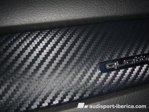

myploira Publicado 22 de Enero del 2010 Denunciar Publicado 22 de Enero del 2010 Yo desde que tengo el allroad estaba harto de ver el acabado en madera que no me gusta, pa gustos colores y he hecho lo de este post ya que las molduras de carbono rs6 son exajeradamente caras incluso de segundamano si es que las encuentras. Hice lo del enlace que te pase pero no con esa pegatina horrorosa que brilla y se ve acabado cutre y liso Puse unas que dan el pego total, copie de este post. http://forums.audiworld.com/showthread.php?t=2773238 Os puedo asegurar que ya a simple vista se ve que no es cutre como el post anterior. Ahora os cuento lo mejor, las fotos que desvirtua el flash del giri ni siquiera se acercan a como queda en realidad, , a ver si hago unas de como me ha quedado con luz natural La foto que adjunto es de mi coche pero en el garaje y con flash y ya os digo que no son reflejo no del 50% de lo bien que queda. Habia pensado en pintarlas pero la pintura se raya enseguida No se ven azules , tienen tacto rugoso y son mate, no brillan, ademas no se rayan facilmente ya que el acabado como os digo no es liso es como una especie de tela con rugosidades del dibujo del carbono.os puedo decir que nadie aun me ha dicho si eran de pego. Quedan de muerte. No es complicado ponerlo. Os digo esto porque yo no soy ningun manitas y ademas soy enemigo del tunning, lo unico que le he hecho al allroas es ponerle un parrot. Pongo una foto pero prometo poner unas con luz natural para ue podais haceros una idea Un saludo Responder
juakoman Publicado 22 de Enero del 2010 Autor Denunciar Publicado 22 de Enero del 2010 Esa era detras de la que yo iba buscando, y me encontre con una que aun brillante y lisa, quedaba bien. Pero realmente es esa que tu has puesto la que iba buscando. Y apuesto la que no tardare en ponerl Pero... pintadas... tan rapido se rayan??? Responder
myploira Publicado 23 de Enero del 2010 Denunciar Publicado 23 de Enero del 2010 Hombre, creo yo que si se rayaran facilmente, sobre todo las de las zonas de objetos, palanca de marchas y donde el freno de mano, date cuenta que es pintura apotas unas llaves o algo y se tendra que rayar. a ver si algun compañero que las haya pintado nos dice que tal Por cierto si quieres un enlace de como se pega el vinilo dimelo ideo que explica bastante bien el proceso de instalar esto. Tambien hay un video que explica bastante bien el proceso de instalar esto. Yo o compre por ebay, y el tio muy serio. Tiene opcion de hacer oferta y por 40 € en casa tenia el vinilo. Me ha sobrado porque pedi de mas por si se estropeaba algun trozo, pero es un material cojonudo lo pegasy lo despegas todas las veces que quieras y no se jode. Lo que te pueda ayudar aqui me tienes, pero lo dicho al natural queda como el original, las fotos desvirtuan por el flash. Date cuenta que la foto es sacada a pocos centimetros y con flash y a pocos centimetros, probe a sacarla sin flash y se veia todo negro. saludos. Te voy a poner alguna mas . Responder

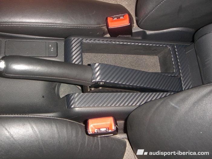

myploira Publicado 23 de Enero del 2010 Denunciar Publicado 23 de Enero del 2010 una de zona de freno de mano Responder

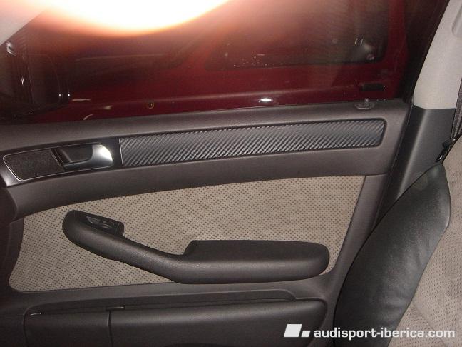

myploira Publicado 23 de Enero del 2010 Denunciar Publicado 23 de Enero del 2010 de la puerta delantera, esta de lejos se nota que el flash le da menos reflejos azules Responder

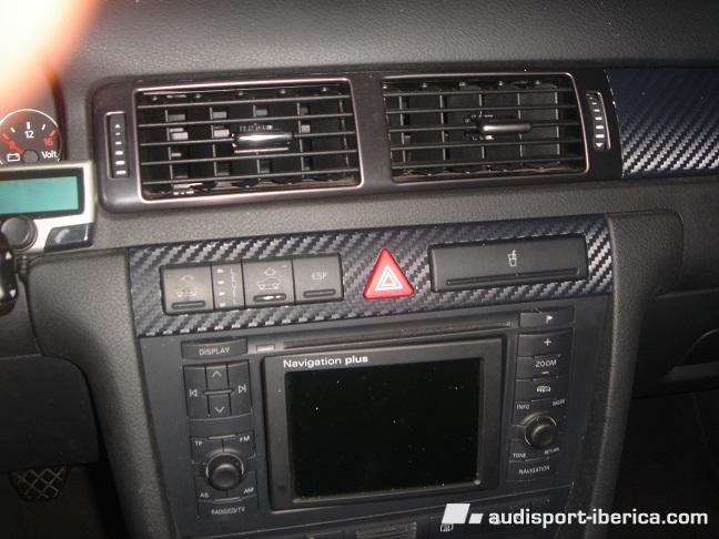

myploira Publicado 23 de Enero del 2010 Denunciar Publicado 23 de Enero del 2010 (editado) zona central salpicadero Editado 23 de Enero del 2010 por myploira Responder
RubénA6 Publicado 23 de Enero del 2010 Denunciar Publicado 23 de Enero del 2010 Pues se ve de PM, pero algo manitas si tienes que ser, porque ha quedado muy bien Responder
juakoman Publicado 23 de Enero del 2010 Autor Denunciar Publicado 23 de Enero del 2010 JOlines que bien te han quedado!!!! A mi me quedaron muchisimo peor. Al margen de ser el otro tipo de vinilo... Pues tienes que ponernos los enlaces a la tienda de ese hombre que te las vendio de ebay, amen del video explicativo. Un sobresaliente para tus nuevas molduras olle! Responder
