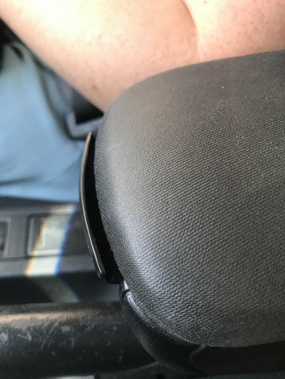

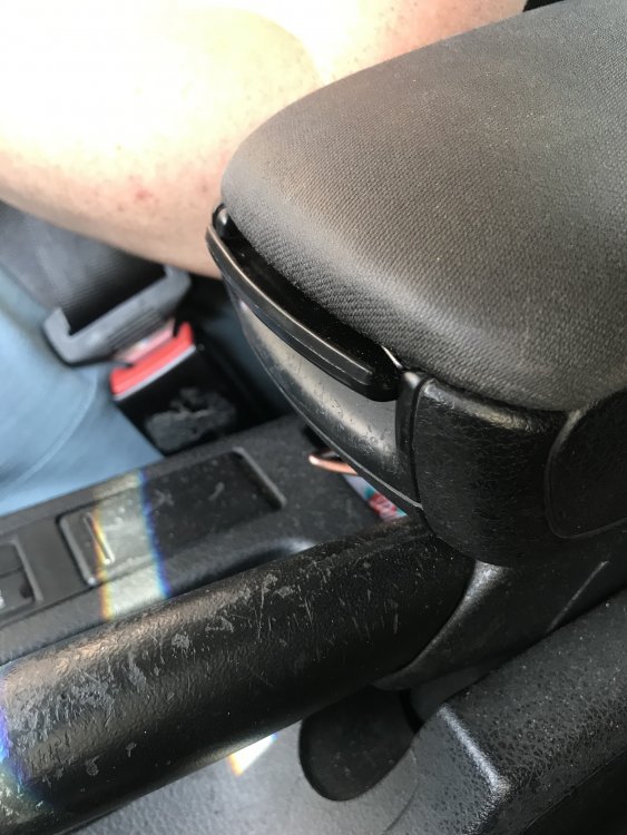

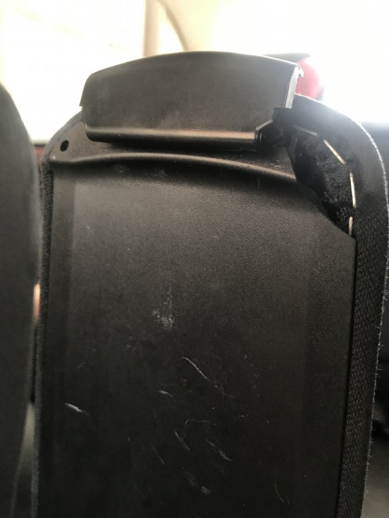

Seak Oink Publicado 22 de Diciembre del 2009 Autor Denunciar Publicado 22 de Diciembre del 2009 hola buenas,jejeje a mi me paso lo mismo no te preocupes es una chorrada, levantas la tapa y al fondo donde va cojido aprietas las guias hacia dentro y te saldra el la tapa entera, luego una vez sacada kitas la tapa inferior de plastico tirando hacia fuera y veras la pieza rota es mu facil de sacarla pero con paciencia la pides en recambios y listo,lo que no me se la ref. un saludo. Ayer intenté sacar la tapa y parece que no entiendo esto de "aprietas las guías hacia dentro". No me salió. No hice demasiada fuerza, todo hay que decirlo. Adjunto foto por si no es el mismo modelo que el vuestro (tengo un A4 Avant B7). Responder
