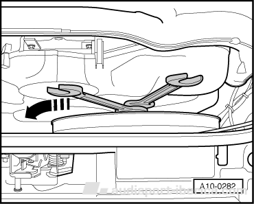

garrobosque Publicado 20 de Diciembre del 2009 Denunciar Publicado 20 de Diciembre del 2009 Hola amigos: Queria ver si alguien me podia ayudar. Tengo un audi a4 2500tdi de 163 cv del 2005, me gustaria saber si alguien me sabe decir hacia que lado afloja el viscoso del ventilador. Vereis es que voy a cambiar la correa de distribucion y ese dato le desconozco. Tambien este invierno cuando ha empezado a hacer frio, le he notado que el coche arranca mal. Vereis: el coche arranca, pero le cuesta algo mas de lo normal. Le cambie todos los calentadores que estaban fundidos, pero aún asi le cuesta un poco y hecha una bocanada de humo blanco. La verdad es que soy un poco tiquismiquis con los coches, pero es que no arranca bien. muchas gracias amigos Responder
Tolo Publicado 20 de Diciembre del 2009 Denunciar Publicado 20 de Diciembre del 2009 Parece que es una llave de 32, por lo menos la de delante... Responder
garrobosque Publicado 20 de Diciembre del 2009 Autor Denunciar Publicado 20 de Diciembre del 2009 Parece que es una llave de 32, por lo menos la de delante... Hola amigo: Muchísimas gracias, por tu ayuda, un abrazo :ranting2: Responder
