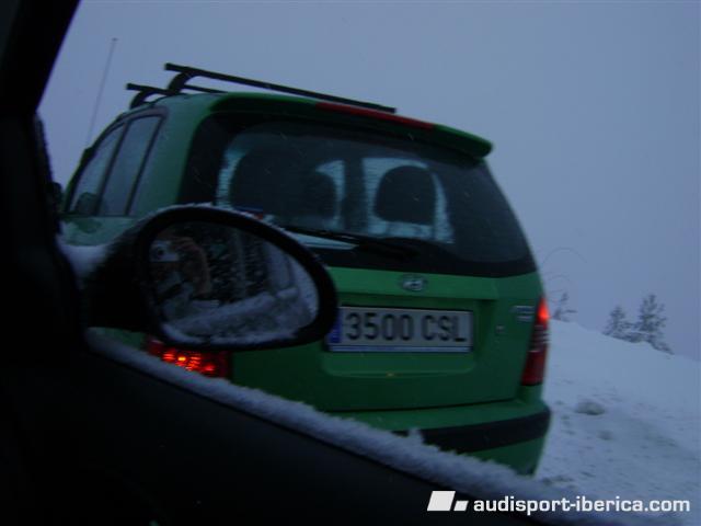

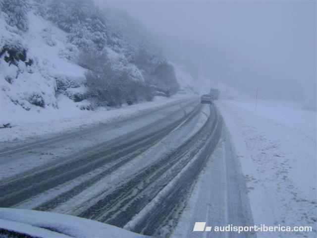

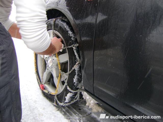

pacoalvarez135 Publicado 8 de Enero del 2010 Denunciar Publicado 8 de Enero del 2010 Yo solo se que las gomas de verano no son para nieve, y ya ni te cuento las Pilot sport 2 que son lo mejorcito en seco, de las "justitas" en agua y malísimas en nieve y hielo, comprobado a base de fundirme varios juegos de PS2 tanto en el A5 como en otros coches. Las Pilot Sport 2 (225 45 r17) son las que monto yo en mi Toledo y el pasado martes subiendo a Sierra Nevada me pilló un nevazo impresionante y la carretera se cubrió muy rápido, el coche empezó a notar la nieve pero con el ESP que no paraba de activarse pude circular unos minutos más notando como se iban frenando las ruedas para mantenerme sin salirme del trazado, pero llegó un momento en el que ya no agarraban nada, solo patinaban, así que a montar cadenas. Me acorde mucho del foro porque un Hiunday que veis en la foto pequeño y neumatico estrecho subió sin cadenas. Responder
labombadiesel Publicado 8 de Enero del 2010 Denunciar Publicado 8 de Enero del 2010 (editado) Es que ese hyundai (creo que es el Atos) lleva de ruedas si no me equivoco 155 o 165 como mucho, y en esas ruedas entre que son muy estrechas y que practicamente toda la goma tiene dibujo pues traccionan bastante. En los Alpes es habitual ver peugeot 205 y 206, renault clio y supercinco, citroen saxo y Ax, todos ellos en versiones superbásicas sin ningun equipamiento extra y con los motores pequeños circulando por la nieve a toda pastilla sin cadenas, aunque suelen llevar gomas de invierno. Editado 8 de Enero del 2010 por labombadiesel Responder

pacoalvarez135 Publicado 11 de Enero del 2010 Denunciar Publicado 11 de Enero del 2010 Porque razón no se le pueden poner cadenas metalicas a las llantas que dice el configurador que no es posible?? No he probado la eficacia de las de tela así que no puedo hablar en ese sentido, pero las de tela son muy caras y es facil que pilles asfalto en algún momento antes de poder quitarlas y entonces he escuchado que ya las puedes tirar, que se rompen enseguida. Responder
labombadiesel Publicado 12 de Enero del 2010 Denunciar Publicado 12 de Enero del 2010 (editado) Las cadenas de eslabones de hierro si se le pueden poner al A5 diga lo que diga el configurador, lo que pasa es que te quedará poco espacio en el paso de rueda para maniobrar con las cadenas y te costará ponerlas y quitarlas. Solo necesitas unos buenos guantes (fundamentales para poner y quitar cadenas sin hacerte heridas ni congelarte las manos) y unas cadenas de eslabones finos que valgan para tu medida de rueda. Eso sí, hay que poner bien las cadenas, ajustar muy bien su tensión y no ir demasiado rápido porque si se rompen te puedes cargar algo gordo y tener que levantar el coche y quitar la rueda para poder quitarlas. Tanto mi mujer como yo en el pasado antes de descubrir las gomas de nieve poníamos y quitabamos las cadenas como si fuera un juego de niños en un Leon FR TDI con 225-45/17 y suspensiones modificadas y ningun problema. Es más, varias veces tuvimos que salir del coche los dos en Formigal a poner las cadenas a más de 10 coches cuyos conductores no sabían hacerlo, ya que estaba la carretera bloqueada por su culpa y si no salian ellos de allí nosotros no podíamos pasar. Quince, solo una cosa, si pones ruedas de nieve ni se te ocurra poner menos de 225 de anchura por dos motivos, primero porque no estarían homologadas para tu coche, y segundo porque perderías agarre a lo bestia tanto en seco como en mojado ya que el A5 pesa mucho y menos anchura que esa incluso en nieve es contraproducente. Ya expliqué en otro sitio el tema de que no es cierto que en gomas de nieve cuanto más estrechas son mejores sino que depende del coche, de su peso y de las gomas. Yo repito que llevo 245-40/18 en gomas de nieve y el coche se sube por las paredes. Editado 12 de Enero del 2010 por labombadiesel Responder
