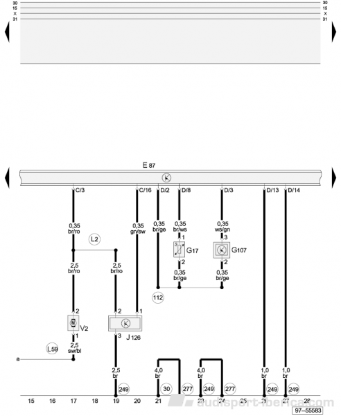

Tolo Publicado 21 de Diciembre del 2009 Denunciar Publicado 21 de Diciembre del 2009 A ver si puedo ayudarte a no congelarte... :claugh: "Relé" propiamente creo que no existe, se controla por unidad J126 "Unidad de control para el ventilador..." Para compriobar que el fallo está en la unidad se me ocurre desconectar el conector y puentear el terminal 2 con el 3. El ventilador funcionará a max. velocidad Intenta poner un fusible el el "puente" una confusión podría tener malas consecuencias. Responder
turbolight Publicado 21 de Diciembre del 2009 Autor Denunciar Publicado 21 de Diciembre del 2009 A ver si puedo ayudarte a no congelarte... :claugh: "Relé" propiamente creo que no existe, se controla por unidad J126 "Unidad de control para el ventilador..." Para compriobar que el fallo está en la unidad se me ocurre desconectar el conector y puentear el terminal 2 con el 3. El ventilador funcionará a max. velocidad Intenta poner un fusible el el "puente" una confusión podría tener malas consecuencias. Muchas gracias Tolo-.... , pero la verdad que no me empano de mucho.. voy a ver si veo lo del compartimento ese donde estan los terminales y miro a ver si veo lo del conector y puentear el terminal 2 con el 3 Un Saludo y gracias. Responder
Tolo Publicado 21 de Diciembre del 2009 Denunciar Publicado 21 de Diciembre del 2009 Aclaro un poco: V2: Ventilador J126: Unidad de control E87: El clima Colores de los cables: br = marrón br/ro = marrón /rojo gn/sw: verde/negro Pins del conector de J126: 1. Control (gn/sw) sección: 0.35 2. Al ventilador (br/ro) s: 2.5 3. Masa (br) s: 2.5 El fácil puentear los dos gordos... Responder

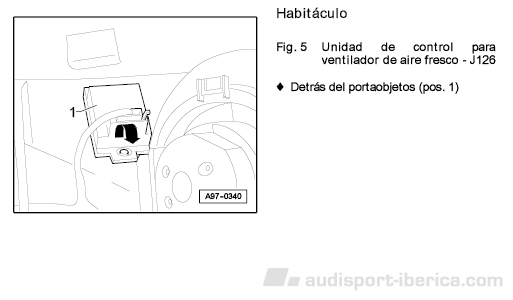

Tolo Publicado 21 de Diciembre del 2009 Denunciar Publicado 21 de Diciembre del 2009 Eh!! Cuidadin con los puentes... Está en el otro lado, al lado del ventilador, en el lado del acompañante.... tmp.pdf Es la pieza Nº 13. Conprueba siempre: Colores de los cables, sección de los cables (finos, gordos), nº pin antes de hacer nada... Por favor !!! Responder
