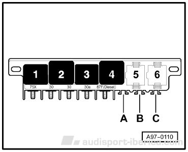

Tolo Publicado 22 de Diciembre del 2009 Denunciar Publicado 22 de Diciembre del 2009 Debajo portaobjetos lado conductor Posición 4 Y comprueba el fusible 34. Suerte. Responder

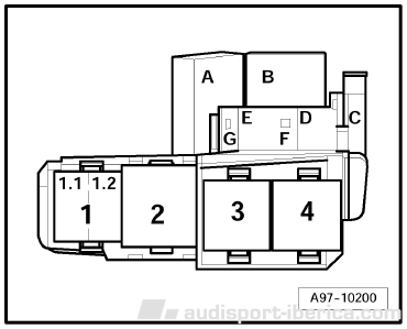

Tolo Publicado 27 de Abril del 2011 Denunciar Publicado 27 de Abril del 2011 Dotación de relés portarrelés (4 contactos), letras distintivas de motor BDG a partir de agosto de 2004 Lugar de posicionamiento: en la caja eléctrica, caja de aguas Dotación de relés: 1.1 - Relé bomba combustible -J17- 1.2 - Relé p. bloqueo de arranque -J207- 2 - Relé p. alimentación de tensión borne 30 -J317- 3 - Relé de bujías de precalentamiento -J52- A - Fusible de electrónica del motor -S282- B - Fusible de cinta para bujías de incandescencia motor -S39- C - Fusible p. cambio automático, reflujo ATF -S286- H¹) - Fusible 2 p. bujías de precalentamiento -S189- ¹) portarrelés en la parte inferior Responder
