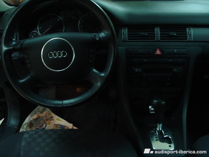

openmarine Publicado 21 de Diciembre del 2009 Autor Denunciar Publicado 21 de Diciembre del 2009 Gracias de antemano. El caso es que veo muchos audi que se anuncian como tiptonic, y si atiendo a la explicación del S.Oficial, la mayoría son multitronic!!!. La foto que me ha mandado el actual dueño, por desgracia, no se ve nada bien. Pero independientemente de la foto, quiero estar informado para cuando vaya el miercoles saber qué tengo "entre manos". Si no he entendido mal, todas las bases de palancas que no lleven el 2,3,4ª marcha escrito, no son tirptronic, no?. O hay alguno de vosotros que esté seguro que tenga un tiptronic y no lleve en la base de la palanca la 2ª, 3ª y 4ª?. Adjunto una foto un poco malilla. Gracias de antemano por vuestra ayuda. Orientadme please!!! Responder

fraga Publicado 21 de Diciembre del 2009 Denunciar Publicado 21 de Diciembre del 2009 te puedo decir que con seguridad es multitronic Responder

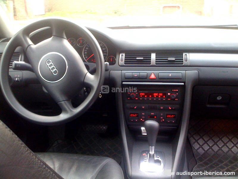

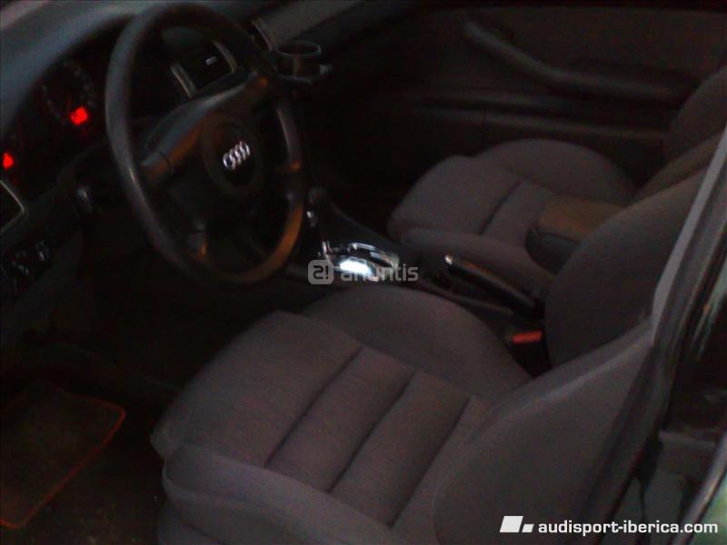

fraga Publicado 22 de Diciembre del 2009 Denunciar Publicado 22 de Diciembre del 2009 hola de nuevo pues te cuento te mando unas fotos de un triptoni y un multitronic la tuya la de la foto es multitronic Responder
