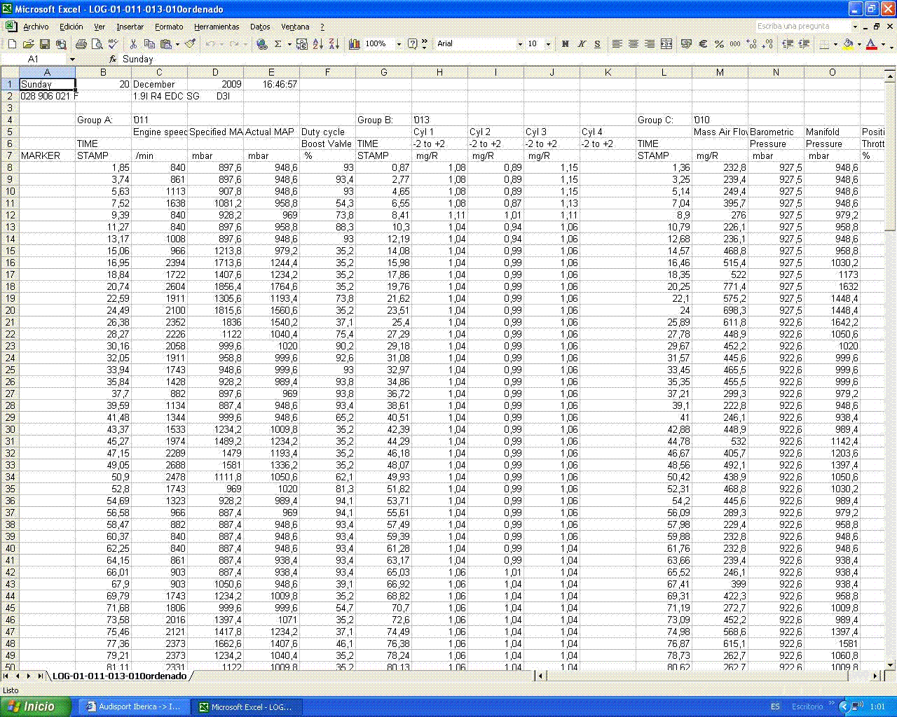

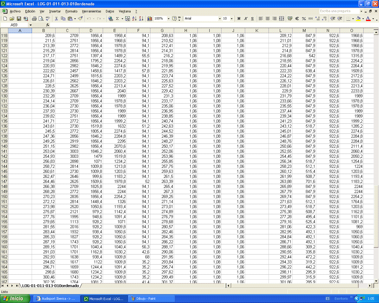

Soldadordemadera Publicado 21 de Diciembre del 2009 Denunciar Publicado 21 de Diciembre del 2009 Pues mi vecino tiene un A4 B5 tdi 90cv y en cuarta y quinta velocidad cuando quiere le pega un bajón y no pasa de 120km/h, levanta pie y vuelve a pisar y entonces acelera hasta que vuelve a ocurrirle el fallo. Le he pasado el vagcom y da el error 00575. Presion en el colector de admision. Lo he logueado y he visto una cosa muy rara, cuando falla, la lectura del turbo es que está cerrado, creo que por algo se cierra, no se si podra fallar la valvula del turbo. Otra cosa que no me ha convencido es que no me hace lectura del cilindro numero 4 como podreis ver en el archivo de excel. A ver si alguien le puede echar un vistazo al archivo y me podeis decir que opináis. Gracias de antemano. Responder

Faceman Publicado 22 de Diciembre del 2009 Denunciar Publicado 22 de Diciembre del 2009 No estoy muy seguro pero en el 1.9 TDI de 90 cvs solo da lectura de tres cilindros. Responder
Soldadordemadera Publicado 22 de Diciembre del 2009 Autor Denunciar Publicado 22 de Diciembre del 2009 La verdad es que si fallase un cilindro el coche iria fatal, pero en las tres primeras velocidades el motor va perfecto. Responder
