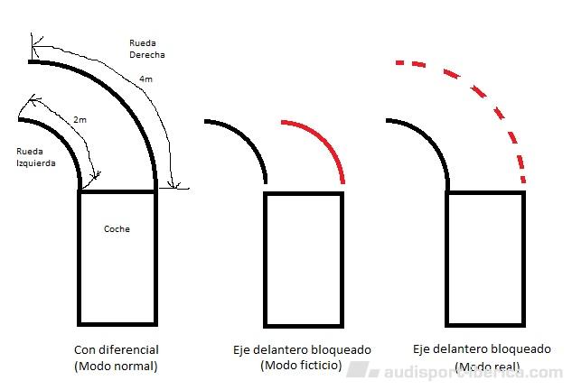

Psycho Publicado 4 de Enero del 2010 Denunciar Publicado 4 de Enero del 2010 (editado) Voy a intentar arrojar algo más de luz sobre el tema de los diferenciales. Cuando un coche tiene tracción a las cuatro ruedas necesita diferenciales para que la energía del motor se reparta a las ruedas dependiendo de la maniobra. (Un coche con tracción delantera tiene un difetencial delantero y un coche con tracción trasera tiene un diferencial trasero) Si el coche no tuviera diferenciales (ejes rigidos) solo podría circular recto hacia adelante y hacia atrás. El problema está en que cuando un coche realiza un giro de 90 grados a la izquierda (por ejemplo como en la ilustración de abajo) la rueda de la iquierda (Interna) recorre 2 metros mientras que la externa recorre 4, con lo que si las cuatro ruedas dieran las mismas vueltas las ruedas tenderían a juntarse. El diferencial delantero lo que hace es repartir el empuje del motor de forma diferente a cada rueda. Lo mismo pasa con el diferencial trasero. Entonces el diferencial central lo que hace es repartir la energía del motor entre los ejes delantero y trasero dependiendo de cuánto agarre tenga cada rueda y por consiguiente, cada eje. El diferencial AUTOBLOCANTE es algo muy nuevo y que suele ser electrónico que lo que hace es que bloquea el diferencial cuando detecta que una rueda da vueltas sin tracción. El bloqueo es de micro segundos y ayuda a que el coche no sobrevire (que se vaya para la parte externa en una curva). El bloqueo del diferencial trasero sirve únicamente para salir de una situación de deslizamiento total. Como los diferenciales van a dar toda la energía a la rueda que menos resisténcia ofrece, si una rueda está sobre una placa de hielo, barro o arena fina y no tracciona, todo el empuje del motor va a esa rueda y la que tiene tracción no se va a mover. Entonces es cuando bloqueamos el diferencial trasero para que las dos ruedas (La que patina y la que no) tengan tracción y pueda mover el coche. La rueda que patina sigue patinando, pero la que tiene tracción empuja el coche y lo saca del atoyadero. Mirando la ilustración siguiente espero dejar un poco más claro el tema (aunque el dibujo sea una m****... jajaja) S alu 2!!! :claugh: Editado 4 de Enero del 2010 por Psycho Responder
lagarto Publicado 4 de Enero del 2010 Autor Denunciar Publicado 4 de Enero del 2010 Solo una cosa, cuando bloqueamos el diferencial traasero, No reparte el par a las dos ruedas por igual? Responder
Psycho Publicado 4 de Enero del 2010 Denunciar Publicado 4 de Enero del 2010 EXACTO!!! La energía que llega del motor al eje trasero se reparte a las dos ruedas al 50% sin importar cual de las dos tiene más o menos agarre sobre el pavimento. Así el coche sale y no se queda con una rueda patinando. En el caso SUPER IMPROVABLE de que patinasen 3 de las 4 ruedas (que sería casi imposible por no decir imposible del todo) el diferencial central no llega nunca a bloquearse del todo hacia un solo eje, siempre da 75% a un eje y deja otro 25% al que menos tracción tenga. Con ese 25% de potencia arrojada sobre el eje trasero, si una de las ruedas tiene agarre, podremos mover el coche un poco y sacarlo lentamente del apuro. Cuando el coche ya se mueve y circula a mas de 30 km/h el diferencial se desbloquea y podemos circular con normalidad. Si se quedase bloqueado no podríamos girar o daría problemas. A mí me ha pasado. Podéis hacer la prueba. En un parking de estos que tienen el suelo pintado con pintura (que son muy lisos) ponéis el bloqueo y giráis el volante a tope hacia un lado. Al empezar a moveros podréis escuchar una de las ruedas (La exterior) que va dando chirridos, porque tiene que girar más que la otra y se despega del suelo para alcanzar a la interior y vas dando botes todo el giro. JAJAJA mola un montón!!! Hacedlo despacio, que os podríais cargar algo Salu2!!! Responder

lagarto Publicado 4 de Enero del 2010 Autor Denunciar Publicado 4 de Enero del 2010 Por eso lo de los trompicones, en superficies no deslizantes Ha sido de gran ayuda este post, para entender el torsen y el bloqueo del diferencial. Gracias por las aportaciones Responder
