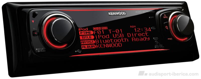

jals Publicado 11 de Enero del 2010 Autor Denunciar Publicado 11 de Enero del 2010 (editado) Al final por estética me instalo esta fuente. Tiene de todo menos bluetooth que seguramente, y por recomendación de los instaladores, me pondré el parrot aparte. Creo que Kenwood es buena marca y el modelo este me gusta, ya os contaré cuando lo oiga. Por cierto, el problema de que no reconociese el cargador o aparezca NO MAGAZINE es según el técnico problema de un interface que lleva. Según me comenta ya no los fabrican. Salu2 Editado 11 de Enero del 2010 por jals Responder
