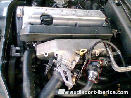

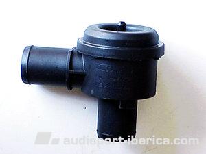

lagarto Publicado 25 de Diciembre del 2009 Denunciar Publicado 25 de Diciembre del 2009 Podria ser tambien un manguito de aire, o el caudalimetro. Esta sobre los 200 € pero hay gente q la vende. Te pongo una foto de como es, aunque en el 3b este diferente. Primero limpiala con limpia carburadores., Responder
HBGS2 Publicado 25 de Diciembre del 2009 Autor Denunciar Publicado 25 de Diciembre del 2009 Podria ser tambien un manguito de aire, o el caudalimetro. Esta sobre los 200 € pero hay gente q la vende. Te pongo una foto de como es, aunque en el 3b este diferente. Primero limpiala con limpia carburadores., Ok gracias, la limpiare primero con limpiacontactos residuo 0 aver si resucita. Y del sensor de temp sabes algo? Responder

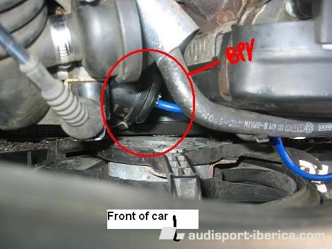

CeLrRaC Publicado 31 de Diciembre del 2009 Denunciar Publicado 31 de Diciembre del 2009 Interesante, desmontare todo lo k m abeis dixo y lo limpiare bien, por cierto, Valvula diverter? no suena divertido, me podriais decir donde esta y para k sirve? Esk soy nuevo en el mundo del s2, siempre me gusto muxo este coxe pero asta ace 6 meses tenia un Fiesta xr2i 1800 16v y traia de electronica lo mismo k un reloj despertador. Gracias por ayudarme. Pues en el 3b, si es la 1ª vez, cuesta un huevo encontrarla Si no q te lo comenten q hay q hacer. Esta valbula no funciona por electricidad, si no por la presion del turbo. Si esta rota pierde presion continuamente, Pudiendo afectar el relente, falta de manutención de la presion, y posible entrada en limp-mode. (tirones al pisarle a fondo) Si que cuesta si... lo sufrimos! Pues creo que hay dos formas. Una es elevando el coche... mirando el morro de frente, estará en el lado izquierdo. Debería estar debajo de la zona del turbo. Si es de serie, suele ser una pieza negra tubular conectada a varios manguitos. Foto de una sin nada conectado... Otra con todo el meollo. Como ves están escondidas! Y esta foto creo que es del ABY que esta mas accesible hehe A ver si algún crack le puede guiar mejor que yo :clap1: Responder
HBGS2 Publicado 31 de Diciembre del 2009 Autor Denunciar Publicado 31 de Diciembre del 2009 Gracias, creo k ya se cual es. Le dare unas friegas con limpiacontactos aver k tal. Responder

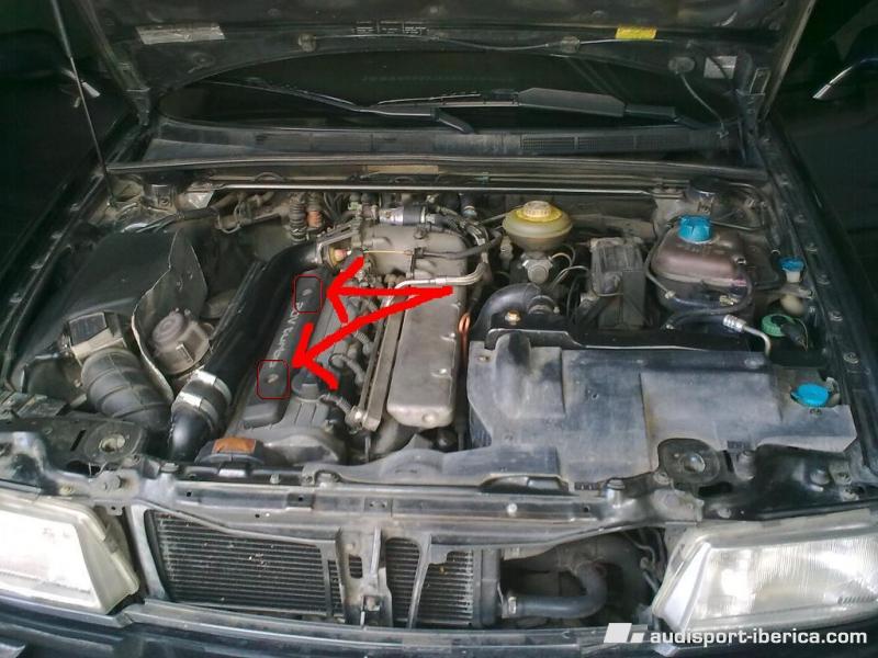

JAVI74 Publicado 1 de Enero del 2010 Denunciar Publicado 1 de Enero del 2010 (editado) Hola a todos. Mi 3b parece k tiene ganas de jod** la marrana, le arreglo una cosa y se jode otra. Mi problema es el siguiente, ace unos dias k aveces no mantiene el ralenti, k se cae a 500 vueltas y lo k es mas grave, al cambiar, si caen las revoluciones por k tarde un poco mas de la cuenta en soltar el embrague se me cala en marcha. Me imagino k estara jodida la valvula del ralenti. Aver si podeis decirme con fotos o eskemas su ubicacion su precio y si es dificil el cambio. Tambien tengo problemas con la temperatura por k el reloj del cuadro marca cuando le da la gana y el electro salta a veces a 50 o 60 grados y otras a 100, no se si sera el mismo sensor el k pilota el reloj y el ventilador pero agradeceria k me dierais ubicacion y precio. Muchas gracias y felices fiestas a todos. Por cierto, como c*** se kita la tapa de las bujias en el 3b? por k yeba 2 torniyos con cabezas en forma de sol k me da miedo forzar y no se como se sacan. gracias Hola amigo, si te refieres a los tornillos que te pongo en la foto, tranquilo, salen con bastante facilidad, por cierto, perdonad por la m**** que tiene el motor, pero es la unica foto que tengo y es de antes de meterle el repaso padre Un saludo y FELIZ AÑO NUEVO Editado 1 de Enero del 2010 por JAVI74 Responder
