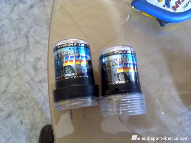

currito00 Publicado 2 de Enero del 2010 Autor Denunciar Publicado 2 de Enero del 2010 Ante todo Feliz Año A TODOS!!!! Bueno para aquellos que quisieran ver la marca de mi Kit decir que solo tengo el casquillo de la bombilla de prueba Un delito la verdad jaja pero bueno menos es nada aqui pongo la foto Responder

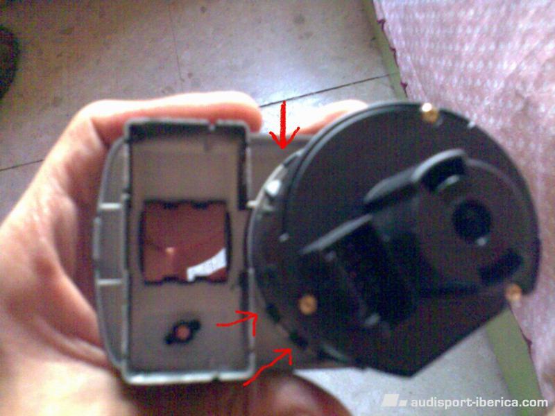

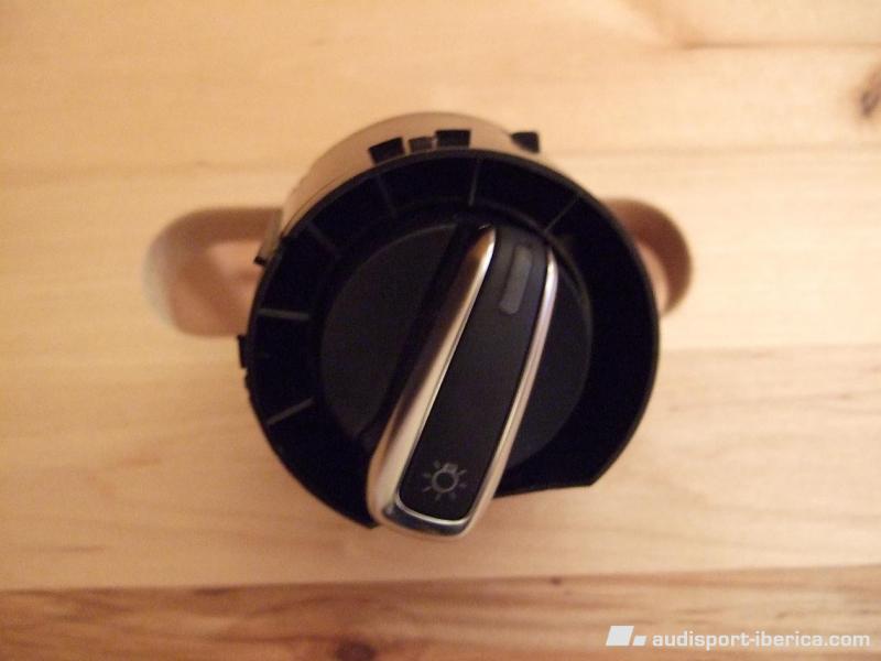

currito00 Publicado 11 de Enero del 2010 Autor Denunciar Publicado 11 de Enero del 2010 Buenas pues ya que estoy a la espera de que caiga el conmutador, he probado a sacar el conmutador como varias personas me lo han dicho, no llegando a sacarlo, no se por que. He llamado a un compañero mio que trabaja en un desguace ha venido con su WG, y me lo ha sacado delante mio metiendolo y girando a la derecha, cosa que yo he probado y nada, esta muy duro, quizas este haciendolo mal. Si alguien lo ha sacado que por favor me diga como!!!! Gracias Gente!!! Responder
rlaurent Publicado 11 de Enero del 2010 Denunciar Publicado 11 de Enero del 2010 A ver, apretando y girando lo que haces es sacar el conmutador del coche, pero no solo la ruleta sino todo el bloque (ruleta y reguladores de luz y coming-home). En los wg SI que sale solo el conmutador porque NO depende de ningun bloque como en nuestros coches. No se si me he explicado bien Responder
currito00 Publicado 11 de Enero del 2010 Autor Denunciar Publicado 11 de Enero del 2010 Te has explicado perfectamente pero lo que yo quiero es sacar el conmutador solamente osea la imagen que tengo mas arriba!! Responder
sergy Publicado 12 de Enero del 2010 Denunciar Publicado 12 de Enero del 2010 Buenas Curro como ya te explique,la pieza que quieres sacar sale a base de levantar pestañas.......... Hay te dejo una foto donde veras mas claras las pestañas que tienes que levantar. Saludos Responder
currito00 Publicado 12 de Enero del 2010 Autor Denunciar Publicado 12 de Enero del 2010 Ya tengo la pieza en casa, pero nada que no consigo sacarlo sere todo lo torpe que pueda ser pero no doy con la tela!!!! Responder
Nitronic Publicado 12 de Enero del 2010 Denunciar Publicado 12 de Enero del 2010 Ya tengo la pieza en casa, pero nada que no consigo sacarlo sere todo lo torpe que pueda ser pero no doy con la tela!!!! Hazle fuerza hasta que haga clá! sin miedo! y si se rompe ya pondrás el nuevo Tu sin miedo que las cosas son así Responder
jaimemz Publicado 12 de Enero del 2010 Denunciar Publicado 12 de Enero del 2010 A ver, apretando y girando lo que haces es sacar el conmutador del coche, pero no solo la ruleta sino todo el bloque (ruleta y reguladores de luz y coming-home). En los wg SI que sale solo el conmutador porque NO depende de ningun bloque como en nuestros coches. No se si me he explicado bien Ya tengo la pieza en casa, pero nada que no consigo sacarlo sere todo lo torpe que pueda ser pero no doy con la tela!!!! Va para los dos. Yo probé a sacar el conmutador como dice rlaurent pero no lo conseguí. Tuve que desmontar el plastico que hay debajo del volante y así es como vi que aparte había unas patillas que impedian que saliese por las buenas. Por lo que yo recomiendo desmontar el plastico inferior. Un saludo Responder
currito00 Publicado 12 de Enero del 2010 Autor Denunciar Publicado 12 de Enero del 2010 Bueno gracias de todas formas pero ya lo he conseguido sacar jeje, lo mas sencillo del mundo pero uno es torpe o quizas la prudencia sea un error pero bueno, ya esta sacado voy a ver si lo coloco Responder
