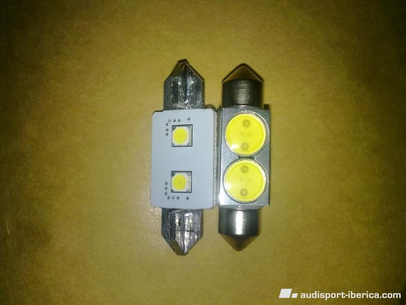

deymos Publicado 11 de Febrero del 2010 Denunciar Publicado 11 de Febrero del 2010 Ya tengo los primeros resultados. Medido con un polimetro de precision para componentes electronicos (los normales baratos no me daban buenas lecturas) Una bombilla de filamento de serie tipo "festoon" , tiene las siguientes caracteristicas 12 V, Potencia 10W, Resistencia 2 Ohmios. Una bombilla de dos leds, de omtuning festoon las siguientes 12 V, Potencia 5 W, Resistencia 0.001 Ohmios. Justo los resultados esperados. La resistencia que ofrece una de filamento, hace que la corriente remanente sea absorvido por la fase del coche una vez apagado, dejando 0 V en el sistema. Voy a puentear manualmente una resistencia de 2 ohmios, en una bombilla de plafon, si me eliminia la residual, simplemente el problema está en la falta de dicha resistencia, la cual deja el paso libre a la corriente residual, y siempre hay una pequeña iluminacion en los leds. Tambien puede solucionarse poniendo una canbus, la cual pongo la foto mas abajo, por la parte inferior llevan soldadas dos resistencias. Responder

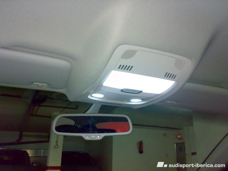

tonicobreti Publicado 13 de Febrero del 2010 Denunciar Publicado 13 de Febrero del 2010 Hola a todos,yo al igual que Jero las compre en ebay por mucho menos de la mitad de lo que os valen a todos los que aqui estais comentando y ademas para mas inry va fenomenal y se apagan a la perfeccion.Dan la luz deseada y problemas 0. Cada cual que haga lo que mejor crea pero Jero al igual que yo hemos repetido hasta la saciedad que porque pagar mas cuando lo hay mas barato y te ahorras hasta un 75% por lo menos encima funcionando como dios manda. Yo las he puesto: Puertas T10 w5w 5 led 360º( 4 )se ponen genial Luces de lecturas T10 w5w 360º ( 4 ) dan la luz idonea de ahí 360 en vez de 180º se ponen genial Plafon c5w 36mm 6 led ( 2 ) luz de sobra quitando tornillo del portagafas cae solo plafon. Matricula c5w 36mm 6 leds ó 2 leds smd 2w 39mm.Cualquiera de las dos dan la misma luz(perfectas) Guantera T10 w5w 5 led 360º ( 1 )da luz de sobra Maletero panel de 24 leds (esto ultimo no probado si se apagan o no)mañana lo instalo y comento.No me preocupa que se quede algun tiempo semi encendido pues el coche corta corriente automaticamente si no esta el contacto puesto al rato,si o si. Despues de esta parrafada espero que os haya quedado todo claro.Revisar las primeras paginas de este post en el que ya hemos dicho que no os compliqueis comprando caro y sin garantias cuando os lo estamos diciendo y verificando los resultados.ayá cada cual pues.Si quereis fotos de como quedan solo teneis que pedirlo.... SALUDOS A TOD@S Responder

jmfernandezz Publicado 13 de Febrero del 2010 Denunciar Publicado 13 de Febrero del 2010 Ya tengo los primeros resultados. Medido con un polimetro de precision para componentes electronicos (los normales baratos no me daban buenas lecturas) Una bombilla de filamento de serie tipo "festoon" , tiene las siguientes caracteristicas 12 V, Potencia 10W, Resistencia 2 Ohmios. Una bombilla de dos leds, de omtuning festoon las siguientes 12 V, Potencia 5 W, Resistencia 0.001 Ohmios. Justo los resultados esperados. La resistencia que ofrece una de filamento, hace que la corriente remanente sea absorvido por la fase del coche una vez apagado, dejando 0 V en el sistema. Voy a puentear manualmente una resistencia de 2 ohmios, en una bombilla de plafon, si me eliminia la residual, simplemente el problema está en la falta de dicha resistencia, la cual deja el paso libre a la corriente residual, y siempre hay una pequeña iluminacion en los leds. Tambien puede solucionarse poniendo una canbus, la cual pongo la foto mas abajo, por la parte inferior llevan soldadas dos resistencias. OJO DEYMOS. La resistencia de una bombilla de filamento no se puede medir con un multímetro, sea o no de precisión, ya que la impedancia del filamento varia considerablemente con la temperatura. En base a tus medidas, indicas que una bombilla de 12V/10 W tiene una impedancia de 2 ohmios. Bien, por la ley de ohm, si sustituimos la bombilla por una resistencia de 2 ohmios, el resultado sería el siguiente: Potencia=V^2/R=12^2/2=144/2=72 W. OJO Con 2 ohmios vas a sobrecargar la línea y es probable que salte el fusible (depende del calibrado que tenga). Yo te recomiendo insertar una resistencia con una potencia para completar los 10 W de la bombilla de origen. Esto es, si la bombilla led tiene una potencia de 5W, deberías calcular el valor de una resistencia de otros 5 W para que la suma total sean 10 W. Usando la misma ecuación, se obtiene un valor de 28,8 ohmios. Sería cuestion de buscar un valor lo más proximo posible. No se si existen bombillas de 5W, en caso afirmativo, sería una buena solución sustituri la bombilla original por una de 5 W que junto con los 5W de la bombilla led daría un total de 10W. Responder

tonicobreti Publicado 14 de Febrero del 2010 Denunciar Publicado 14 de Febrero del 2010 Bueno en la pagina 4 de este mismo post busca mi comentario. La guantera: con la mano sale el protector hacia un lado(tranquilo no romperas nada)si haces palanca con un pequeño destornillador ,mejor. El plafon del medio:en el portagafas hay un tornillo que con la ayuda del destornillador que viene en el mini set de herramientas que esta debajo de la rueda de repuesto lo puedes quitar sin problemas.Despues tira hacia abajo desde la direccion del portagafas NO al reves y sale solo.con todo colgando las T10 salen genial dandole un giro y sacandolas hacia afuera(llegado a este paso entenderas lo que te digo).Las c5w se ponen peor pero con maña no es dificil. El plafon trasero:con el pequeño destornillador o casi con la uña si tienes solo tirar con cuidado para abajo y sale sin mas problemas te lo aseguro.El cambio de bombillas coser y cantar. Puertas:con el famosillo destornillador haz palanca con cuidado en uno de los lados y sale sin apenas forzar tirando de un lado y despues del otro.El cambio no tiene problemas. Maletero:Este es mas dificil no por el cambio en si sino por la posicion en la que esta situada dicha lampara.Yo me meti dentro directamente que para algo tenemos un gran maletero.Retiras la T10 y colocas el cablecito correspondiente pues el panel(24leds,el mío)dispone de 3 posibles conexiones en este caso casquillo T10 que entra a la perfeccion y colocas carcasa dejando el cablecito para pegar donde quieras el panel y da bastante luz. Matricula:Destornillador en mano movemos la pieza hacia la derecha en ambos casos y justo ahi tiramos hacia afuera.sale con facilidad y el cambio sumamente facil.Diferencia abismal.con la c5w de 6 leds o 2 leds de 2w(misma luz)personalmente prefiero la de 6 leds amplia mas la proyeccion. NOTA:cuidado con la polaridad si no te encienden a la primera(a mi nunca a la primera que mala suerte)dale la vuelta al led y debe ir,Y otra cosa a tener en cuenta al quitar las bombillas hacerlo con cuidado pues si no salen bien con los dedos NO utilizar destornillador sino algo de plastico pues se hace corto con facilidad(a mi me paso con la de la guantera y dije adios a un fusible de 20A que tuve que cambiar). Acontinuacion pondre algunas fotos pero aviso que las fotos no hacen justicia a como en realidad es.el aspecto de noche de coche ha mejorado si cabe aún más."Merece la pena" Responder
tonicobreti Publicado 14 de Febrero del 2010 Denunciar Publicado 14 de Febrero del 2010 AHI VAN LAS FOTOS OTRA Responder
