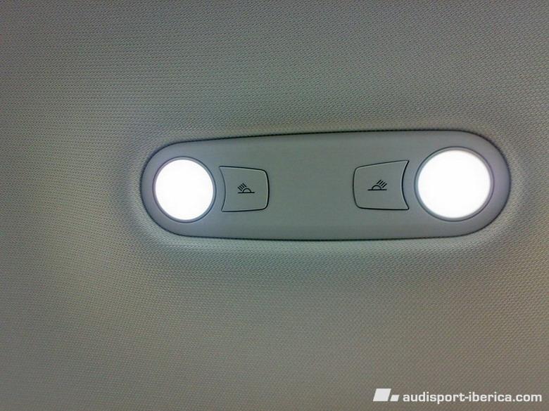

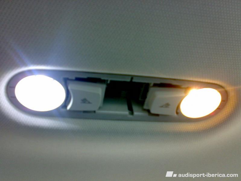

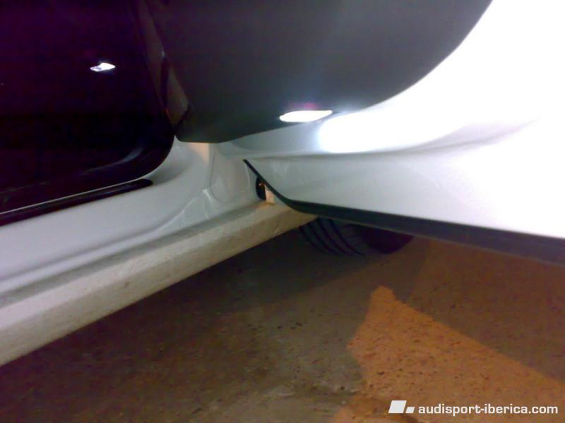

tonicobreti Publicado 14 de Febrero del 2010 Denunciar Publicado 14 de Febrero del 2010 UNA LUZ DE CADA Responder
tonicobreti Publicado 14 de Febrero del 2010 Denunciar Publicado 14 de Febrero del 2010 UNA LUZ DE CADA LAS DOS IGUALES Responder
tonicobreti Publicado 14 de Febrero del 2010 Denunciar Publicado 14 de Febrero del 2010 UNA LUZ DE CADA LAS DOS IGUALES UNA DE LAS PUERTAS Responder

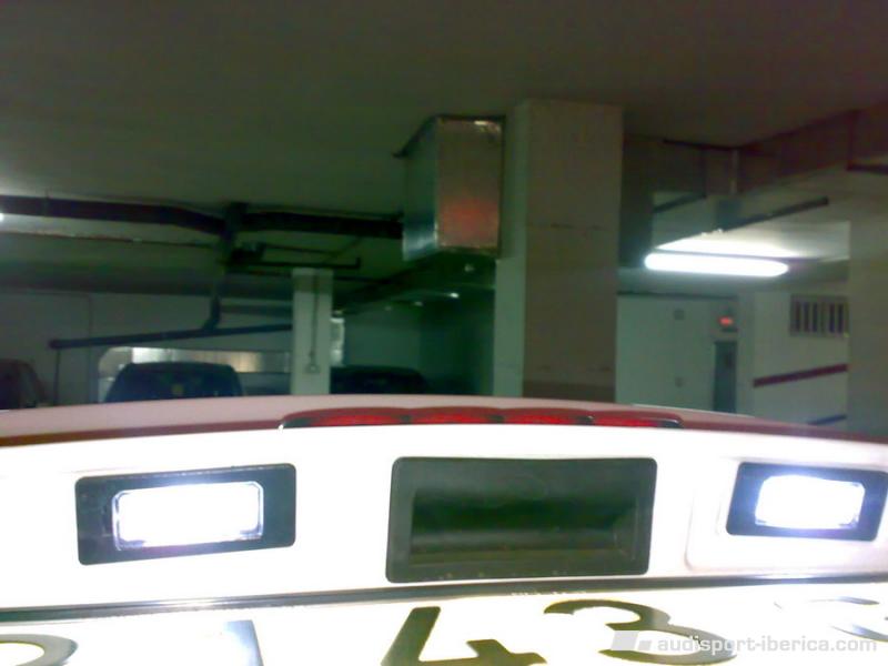

tonicobreti Publicado 14 de Febrero del 2010 Denunciar Publicado 14 de Febrero del 2010 UNA LUZ DE CADA LAS DOS IGUALES UNA DE LAS PUERTAS MATRICULA Responder
tonicobreti Publicado 14 de Febrero del 2010 Denunciar Publicado 14 de Febrero del 2010 UNA LUZ DE CADA LAS DOS IGUALES UNA DE LAS PUERTAS MATRICULA DETALLE DEL BLANCO LED Responder

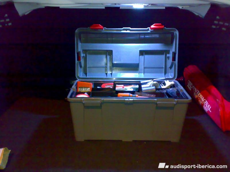

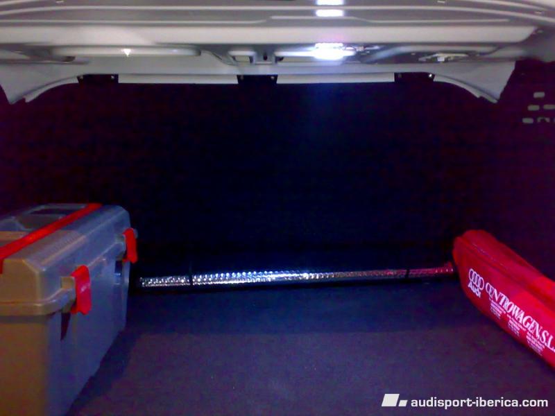

tonicobreti Publicado 14 de Febrero del 2010 Denunciar Publicado 14 de Febrero del 2010 MALETERO ANTES DE PONER PANEL Responder

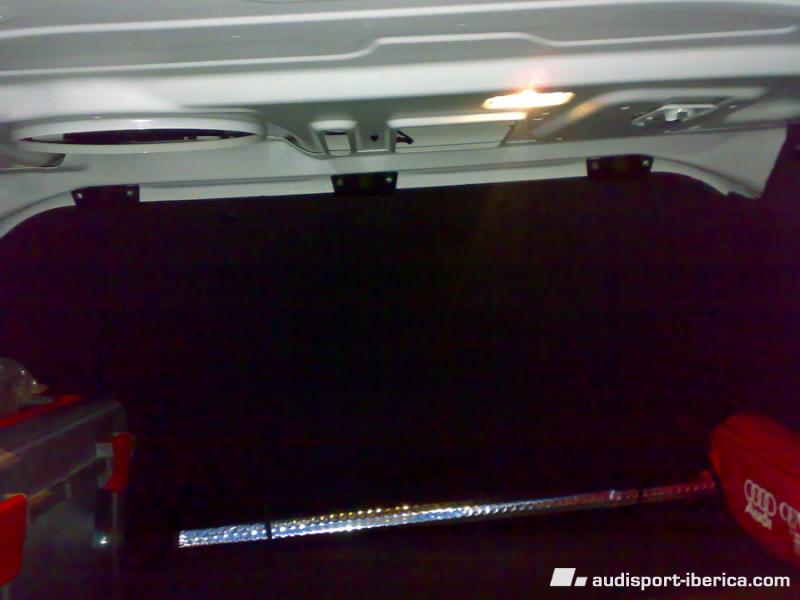

tonicobreti Publicado 14 de Febrero del 2010 Denunciar Publicado 14 de Febrero del 2010 MALETERO DESPUES DE PONER EL PANEL Responder
tonicobreti Publicado 14 de Febrero del 2010 Denunciar Publicado 14 de Febrero del 2010 PARA BUSCAR ALGO DENTRO DEL MALETERO YA SI SE PUEDE ENCONTARR ALGO Bueno espero haberos ilustrado algo y no haberos aburrido con tanto argumento. El fin es ayudar Saludos a tod@s Responder
valderaduey Publicado 14 de Febrero del 2010 Denunciar Publicado 14 de Febrero del 2010 La verdad es que el cambio estetico es impresionante... pero lo que mas me llama la atencion, es la luz del maletero la diferencia de visibilidad es muy grande. Un saludo y a disfrutarlo. Responder
tonicobreti Publicado 14 de Febrero del 2010 Denunciar Publicado 14 de Febrero del 2010 La verdad es que el cambio estetico es impresionante... pero lo que mas me llama la atencion, es la luz del maletero la diferencia de visibilidad es muy grande. Un saludo y a disfrutarlo. Gracias compañero la verdad que se nota el cambio en todos los leds y como digo merece la pena.Estoy pensando en aumentar de 24 a 36 leds en el maletero ya solo sería cambiar el pequeño conector que se quedó fuera.y en las luces de cortesia de los parasoles ni me lo he planteado porque te deslumbrarias al verte en el espejo y rara vez se usan.Las zonas de los pies creo que estan muy bien asi para qué mas luz(aunque no me importaría que iluminase algo mas si vinieran de serie)Por cierto,¿sabiais que tambien tenemos luz en las manillas de abrir las puertas?es muy leve pero asi es. Saludos a todos y cualquier dudas no dudeis en preguntar. ASI de bien funciona este foro Responder
valderaduey Publicado 14 de Febrero del 2010 Denunciar Publicado 14 de Febrero del 2010 Un par de preguntas... el plafon derecho no sale entero para cambiar las bombillas??? es que no lo intente quitar si quiera para comprobarlo, pero al ver la foto no me imagino como se cambia. La otra es la tira de 24 led del maletero, donde la conseguiste y que tal se conecta?? hay que poner algo mas?. Un saludo y gracias. Responder
tonicobreti Publicado 14 de Febrero del 2010 Denunciar Publicado 14 de Febrero del 2010 Un par de preguntas... el plafon derecho no sale entero para cambiar las bombillas??? es que no lo intente quitar si quiera para comprobarlo, pero al ver la foto no me imagino como se cambia. La otra es la tira de 24 led del maletero, donde la conseguiste y que tal se conecta?? hay que poner algo mas?. Un saludo y gracias. Hola si te digo la verdad,no recuerdo bien si sale todo o no el plafon trasero lo que si te digo es que no tiene ninguna dificultad una vez quites la tapa lo demas viene rodado eso se pone y quita con suma facilidad. El panel de leds los hay de 16 de 24 de 36 leds y varian entre los 7€ y los 10€ no son caros y todos vienen con un pequeño adaptador al cual conectas el tipo de bombilla que se vaya a usar en nuestro caso tipo T10 que es el que colocas donde va ubicada nuestra bombilla ese cablecito sale por fuera y conectas a dicho adaptador que traen los paneles no tiene mayor complicacion.El panel lleva una pegatina de doble cara para pegarla donde mejor creas si le echas unas gotitas de pegamento mejor que mejor. Espero haberte ayudado. si existen las dudas pregunta si temor. chao Responder

valderaduey Publicado 15 de Febrero del 2010 Denunciar Publicado 15 de Febrero del 2010 SE me olvidaba decirte donde hay por ejemplo paneles de estoshttp://cgi.ebay.es/White-Square-Panel-with...472148873085598hay mas estilos pero por ahi andan los tiros.adios Muchisimas gracias, ya por ultimo el tema del parpadeo en los led del maletero, si observaste si se llegan a apagar, de ser asi ya tengo mi proxima compra... jejeje. Gracias por supuesto que me ha sido de mucha utilidad. Responder
tonicobreti Publicado 15 de Febrero del 2010 Denunciar Publicado 15 de Febrero del 2010 SE me olvidaba decirte donde hay por ejemplo paneles de estoshttp://cgi.ebay.es/White-Square-Panel-with...472148873085598hay mas estilos pero por ahi andan los tiros.adios Muchisimas gracias, ya por ultimo el tema del parpadeo en los led del maletero, si observaste si se llegan a apagar, de ser asi ya tengo mi proxima compra... jejeje. Gracias por supuesto que me ha sido de mucha utilidad. Si te digo la verad es lo unico que no tengo verificado(lo hare)pero no me importa demasiado es tan poco lo que consume y no se calienta nada ademas de cortar corriente como te digo el coche y ahi si que se apaga si o si. Saludos Responder
