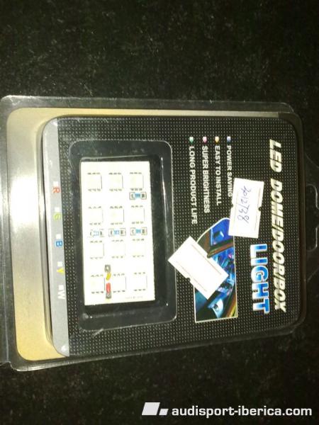

jmfernandezz Publicado 13 de Marzo del 2010 Denunciar Publicado 13 de Marzo del 2010 Hola, He encontrado este panel de leds en Dealextreme. Parece que vienen polarizadas con resistencias y no dan el problema del maletero y se apagan al cerrarlo. El precio es de 7 euros (no hay gastos de envio). ¿Alguien las ha probado? http://www.dealextreme.com/details.dx/sku.12738 POR FIN ALGO QUE FUNCIONA!!!!!!... lo siento, pero la emocion me pudo jejeje. Pues si me llegaron ayer la placa de 20 led, y bueno como hasta ahora he ido fracaso tras fracaso... pues no tuve ninguna prisa en colocarla, fui esta tarde y cual es mi sorpresa que da una luz IMPRESIONANTE, que la puede instalar mi sobrino de 7 años, y lo mejor de todo no queda residuo alguno, nada de nada... abati los asientos para comprobarlo, cerre, quite el contacto, lo puse nada ... luego abri el porton con la llave y se encendio... jejeje no me lo puedo creer. Bueno Bonito y muy Barato, asi que apuntar esta opcion. Un saludo y muchas gracias jmfernadezz que me puso sobre la pista. Como era de esperar, no afecta la tension residual. En principio, es pura lógica, todo diodo led debe llevar una resistencia para polarizar y limitar la intensidad. Me alegro que te siviera el enlace. Responder

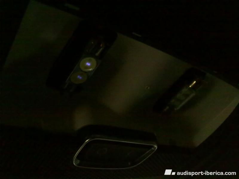

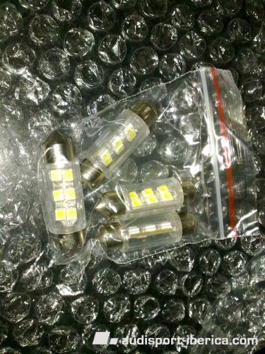

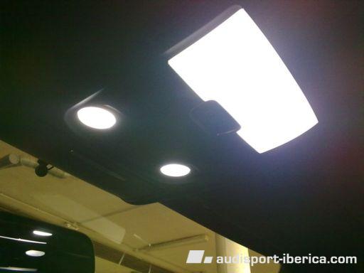

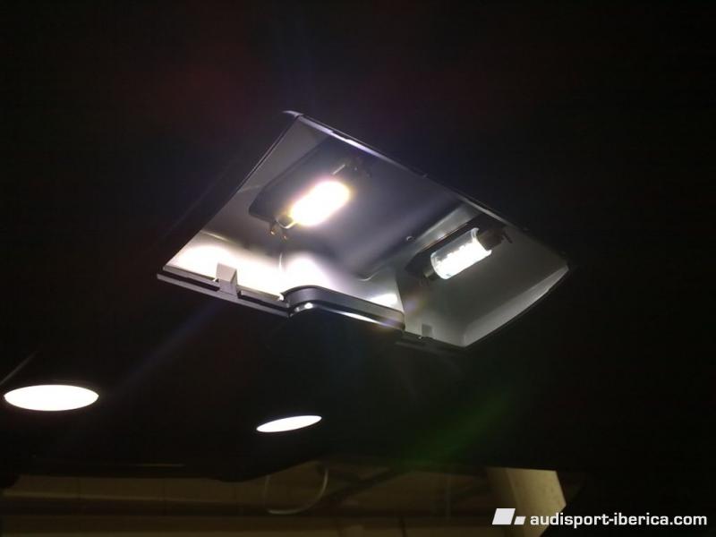

deymos Publicado 15 de Marzo del 2010 Denunciar Publicado 15 de Marzo del 2010 (editado) Bueno, contaros que me ha venido el panel led de dealxtreme, y las bombillas que me recomendó jero, chinas , las cuales no deben de dar corriente residual. Os comento. Las bombillas feeston de 6 leds, en efecto como podeis ver en las fotos, no dan corriente residual alguna, el problema es que iluminan casi la mitad que las que compré a OMtuning, las cuales llevo en todo el coche e iluminan una barbaridad. Iba a dejar las chinas puestas, pero no me terminaba de convencer la poca luz (y el cristal es de plastico, vamos que se notan re-malas), cuando me doy cuenta, que aunque estas en sí, no den residual, el resto si lo sigue dando, es decir las de lectura etc. Por lo que realmente, soluciono el problema unicamente en las bombillas del plafon, pero no en el resto del techo, por lo que finalmente he dejado las de OMtuning, ya que las llevo puestas desde hace mas de un mes y la bateria no me ha bajado ni nada de nada. Supongo que las chinas no dan residuo por algo, pero es que iluminan de forma pesima frente a las que compré en el otro sitio. El panel led, lo he probado, y sigo teniendo el mismo problema de residual, ademas el casquillo T10 , no encaja correctamente y pierde el contacto con el portalamparas, es demasiado ancho el borde que lleva.. Total , me he gastado 10€ para nada... (al menos han sido 10€). Supongo que dejaré las de OMtuning, ha no ser que salga una solucion milagrosa, ya que aunque se quede residual, no hay consumo practicamente en el coche, ni desgaste de bateria. Supongo tambien que si las compra todas a china, tanto t10, como las feeston (que ya tengo) puedo conseguir modelos que no dén residual, pero sacrificando la calidad de iluminacion que tienen las que compré frente a las otras. Lo del panel maletero, vaya put*da...... Editado 15 de Marzo del 2010 por deymos Responder
deymos Publicado 15 de Marzo del 2010 Denunciar Publicado 15 de Marzo del 2010 Bombillas chinas 6 leds: Responder
deymos Publicado 15 de Marzo del 2010 Denunciar Publicado 15 de Marzo del 2010 Bombillas de omtuning 2leds alta intensidad: Responder
deymos Publicado 15 de Marzo del 2010 Denunciar Publicado 15 de Marzo del 2010 Aqui la diferencia con mas claridad: (iluminan mas las de 2 leds) Responder
deymos Publicado 15 de Marzo del 2010 Denunciar Publicado 15 de Marzo del 2010 (editado) En fin, al final no soluciono nada, estoy muy muy contento con la luz que dan las de omtuning que nada tiene que ver con el resto de marcas que he probado, (ya que probado dos marcas chinas y no dan residuo pero su luz es pesima). Todas las T10 que llevo, son con cabeza metalica y leds de alta intensidad, los feeston, son metalicos completamente, (y pesan, vamos que se ven buenos) pero dan un pelin de residuo.... La verdad es un tema que me tiene cabreado. Estas son las cutre chinas de plastico que me han llegado. 6.58€ 4 unidades..... sin gastos de envio! que costarán allí? Editado 15 de Marzo del 2010 por deymos Responder
deymos Publicado 15 de Marzo del 2010 Denunciar Publicado 15 de Marzo del 2010 El residuo es minimo, y en la vida descargaría la bateria ni nada de nada, pero se vé que los leds de alta intensidad, tienen poca resistencia acoplada, y el pequeño paso de luz, hace que se vean esos puntitos. Obviamente, con la tapadera del plafon puesta no se aprecia, y habrá mucha gente que piense que no tiene residuales y si los tiene realmente, es dificil de ver, a no ser que se mire la bombilla directamente como en esta foto. De momento haré caso a otros foreros y a los de OMTuning y las seguiré llevando puestas, ya que esa residual no tiene importancia alguna. (en las pruebas en un clase C tambien hemos visto los mismos problemas) Responder
jabicho Publicado 15 de Marzo del 2010 Denunciar Publicado 15 de Marzo del 2010 Si dejas un bombilla halogena en las de lectura delanteras desaparece el problema, no hay residuo alguno...tipo blue vision 5w de philips Responder
