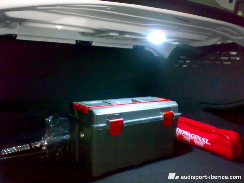

tonicobreti Publicado 16 de Marzo del 2010 Denunciar Publicado 16 de Marzo del 2010 Hola deymos es muy facil todo depende de lo bien que quieres que quede si te da igual, pues te aseguro que no se ve nada desde fuera los cables,lo pillas con el plafoncito y sin mas, pegas el panel al lado o encima mismo del plafon.(total ya no tiene que iluminar). Yo el mío de 36 leds(smd)conecté el cable del cacquillo t10 y este lo pasé por el hueco que hay entre el plafon y la dandeja que hay muchiiiisimo hueco para hacer lo que quieras con el cable y lo saque por un agujerito de los muchos que hay.Conecté el cable al panel y el panel justo encima del agujerito.osea que ni se me ve cable.Que ya te digo que por la situacion desde fuera no se ve ni donde esta el panel pero OJO la luz que da Si que se ve en todo el maletero y es una pasada. Responder
tonicobreti Publicado 16 de Marzo del 2010 Denunciar Publicado 16 de Marzo del 2010 Otra mas AH!! y cero luz residual despues de cerrar ni en esa ni en ninguna de las que he puesto:http://www.audisport-iberica.com/foro/index.php?showtopic=212932&st=135 :ranting2: Saludos. Responder
tonicobreti Publicado 16 de Marzo del 2010 Denunciar Publicado 16 de Marzo del 2010 creo que este si abre http://www.audisport-iberica.com/foro/inde...2932&st=135 Responder
