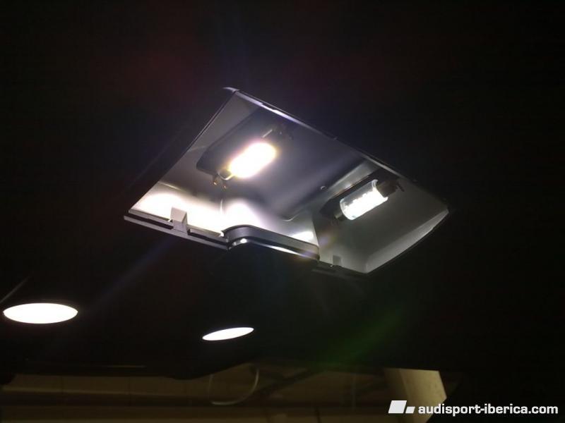

deymos Publicado 17 de Junio del 2010 Denunciar Publicado 17 de Junio del 2010 (editado) Aqui la diferencia con mas claridad: (iluminan mas las de 2 leds) Tambien tengo pendiente encontrar dos canbus que funcionen en ese plafon. Y conseguiré cero residuos, totalmente en todo el coche. LO QUE PASA, es que esas feeston de alta luminosidad, son chulisimas. Editado 17 de Junio del 2010 por deymos Responder

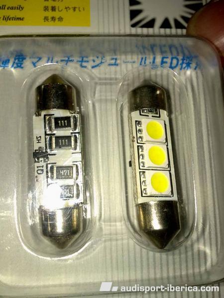

deymos Publicado 18 de Junio del 2010 Denunciar Publicado 18 de Junio del 2010 YO CON LAS QUE PUSE NADA DE RESIDUOS Y HACEN BUENA LUZ COMO VISTEIS EN MIS FOTOS. EN MALETERO YA VISTEIS QUE PUSE UNA TIRA DE LEDS Eso es porque has puesto , las que yo he puesto en la foto, la de la derecha de 6 mini leds, cada una, esas NO dan residuos, PEEERO, no alumbran ni la mitad de las feston de 2 leds de alta intensidad.. yo quiero mucha luz sin residuo. Responder

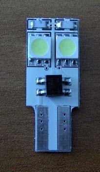

deymos Publicado 18 de Junio del 2010 Denunciar Publicado 18 de Junio del 2010 (editado) ME la ha prestado un amigo para hacer la prueba en maleteroEs una T10 de alta luminosidad CANBUS. 2Leds 5W Premio!! con esta bombilla cero residuos en maletero y alumbra una barbaridad, Voy a pedir esta misma pero con 4 leds en formato canbus y solucionado el put... maletero. Editado 18 de Junio del 2010 por deymos Responder

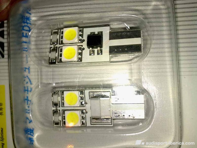

deymos Publicado 18 de Junio del 2010 Denunciar Publicado 18 de Junio del 2010 Esta es la que voy a poner en el maletero, de 4 leds Alta intensidad CANBUS, Responder

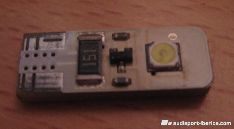

javivitf Publicado 29 de Junio del 2010 Denunciar Publicado 29 de Junio del 2010 solucionado! Instalado una resistencia para 12 voltios en una de las faston y cero residudos. Responder

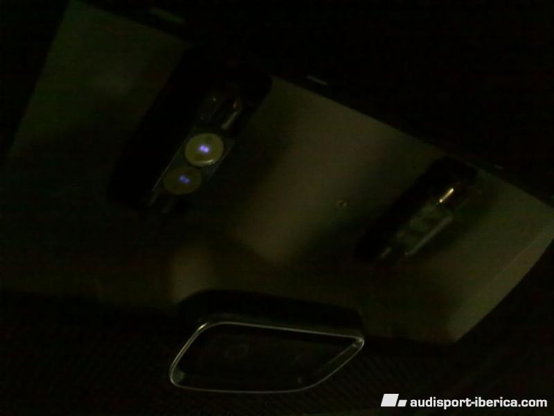

deymos Publicado 3 de Julio del 2010 Denunciar Publicado 3 de Julio del 2010 (editado) Buenos pues la solucion mas sencilla aparte de poner resistencias, es poner unas cambus en el plafon y asunto solucionado. En el maletero ya lo tengo solucionado, gracias a la CANBUS puesta, y la cual ya lleva su resistencia. En el plafon mañana las probaré, quitaré las dos feeston que tanto me gustan, y que tanta luz da, por esta pareja de canbus y espero que den tambine mucha luz, los leds son amarillos y grandes, de alta intensidad luz blanca. Haber que tal... Ya lo he probado todo, este es mi ultimo intento, para dejar el coche al 100% sin residuo. Os recuerdo que en el maletero no ha habido forma, y en interior del coche, en plafon queda algo de residuo, solamente visible con el plafon desmontado, ver fotos anteriores.. Editado 3 de Julio del 2010 por deymos Responder
deymos Publicado 3 de Julio del 2010 Denunciar Publicado 3 de Julio del 2010 Esta en el maletero soluciona los parpadeos etc, al ser canbus, ilumina una barbaridad, con una sola se ilumina el maletero entero (pensar que lleva 4 leds, de alta intensidad) Responder
