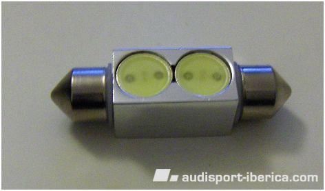

Guest Publicado 3 de Julio del 2010 Denunciar Publicado 3 de Julio del 2010 Esta en el maletero soluciona los parpadeos etc, al ser canbus, ilumina una barbaridad, con una sola se ilumina el maletero entero (pensar que lleva 4 leds, de alta intensidad) ¿Donde las has comprado y a que precio deymos? Responder

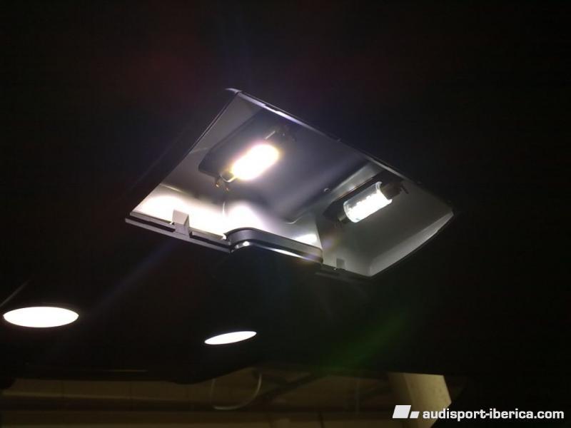

deymos Publicado 3 de Julio del 2010 Denunciar Publicado 3 de Julio del 2010 Buenos pues la solucion mas sencilla aparte de poner resistencias, es poner unas cambus en el plafon y asunto solucionado. En el maletero ya lo tengo solucionado, gracias a la CANBUS puesta, y la cual ya lleva su resistencia. En el plafon mañana las probaré, quitaré las dos feeston que tanto me gustan, y que tanta luz da, por esta pareja de canbus y espero que den tambine mucha luz, los leds son amarillos y grandes, de alta intensidad luz blanca. Haber que tal... Ya lo he probado todo, este es mi ultimo intento, para dejar el coche al 100% sin residuo. Os recuerdo que en el maletero no ha habido forma, y en interior del coche, en plafon queda algo de residuo, solamente visible con el plafon desmontado, ver fotos anteriores.. PREMIO PLAFON SIN RESIDUOS. por fin.... dios santo, ya tengo maletero y plafon sin residuos..... Ha costado pero lo conseguí, haré todas las pruebas si estas canbus feeston del plafon han eliminiado los residuales del resto y os comentaré. Por cierto dan casi la misma luz que la de dos leds de alta intensidad, y se calientan menos aun . Responder

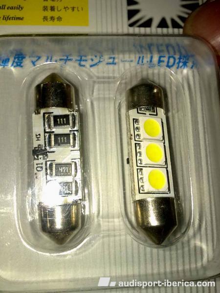

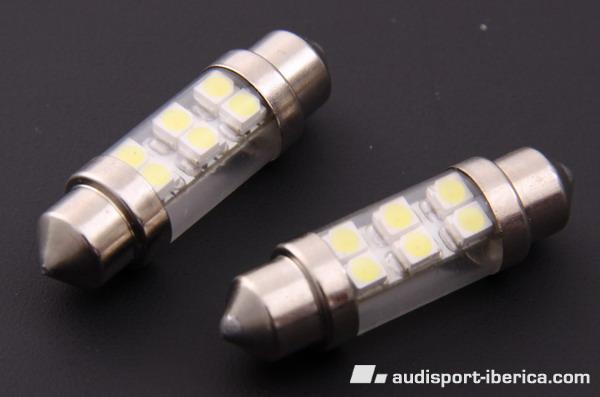

deymos Publicado 4 de Julio del 2010 Denunciar Publicado 4 de Julio del 2010 (editado) Bueno , os hago un pequeño resumen. Tras llevar puestas en plafon interior las 2 leds de alta intensidad, que son las que mas luz dan, he probado varias mas, como las que me recomendó Jero, las cuales podeis ver en la siguiente foto, y la cuales no daban residuos. El problema es la pesima iluminacion de este modelo, que ademas teniendolo en la mano aparentan ser algo malillas. Por lo que como iluminan poco, las he usado para la matricula trasera, no dan residuos, e iluminan bien la matricula pero sin pasarse. Las que mejor iluminan son las que dejan residuos.. Editado 4 de Julio del 2010 por deymos Responder

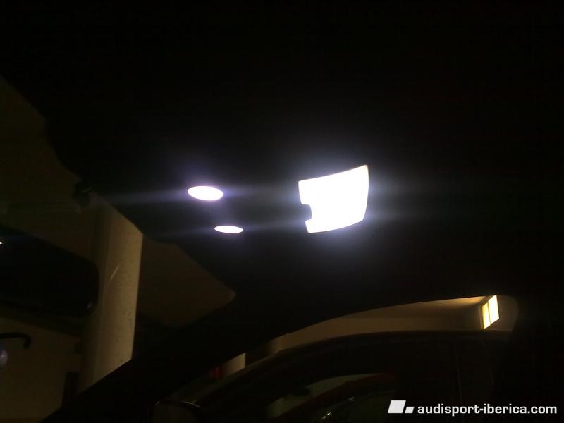

deymos Publicado 4 de Julio del 2010 Denunciar Publicado 4 de Julio del 2010 Por lo tanto, dejé las que iluminan hasta encontrar la solucion esta . LAs cuales NO dan residuos, y a la vez iluminan muchisimo. Casi igual que las de 2 leds de alta intensidad. Este es el resultado. Responder
deymos Publicado 4 de Julio del 2010 Denunciar Publicado 4 de Julio del 2010 Como veis no desentonan con las ya famosas T10 de alta luminosidad, es decir dan mucha luz. Yo llevo en T10 las de 120º en luces de plafon, mas ahora dos canbus. Responder
