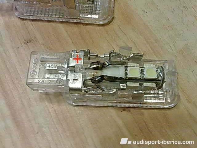

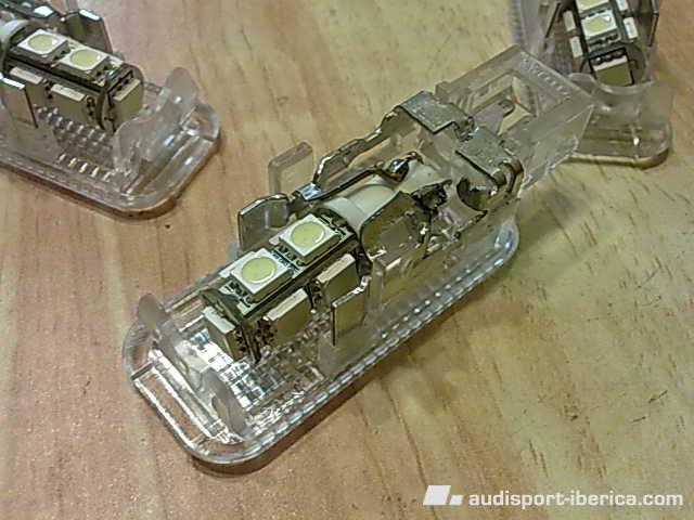

Rushifuru Publicado 15 de Julio del 2010 Denunciar Publicado 15 de Julio del 2010 esas de 9 leds las pedí yo la semana pasada a los chinos,son para el portón del avant porque llevamos una luz que no vale para nada, ya me imaginaba que iban a entrar justas, pero lo de los 9 leds PROMETE :crying_anim: Si si la de 9 leds alumbra de la host... y entran justillas pero nada del otro mundo, lo unico es que hay que poner las dos patillas (alambres) hacia el mismo lado (como pones en tu foto) para darles una gota de estaño (antes hay que comprobar que lucen por si hay que dar la vuelta a las patillas para cambiar la polaridad y girarlas) porque al ser mas largas y un poco mas gruesas que las originales, pues no hacen buen contacto si se mueven un poco en algun bache, etc. Luego busco alguna foto que hize del invento Puse una de estas en el plafon del porton y se nota muchisimo Un saludo! Responder
Rushifuru Publicado 15 de Julio del 2010 Denunciar Publicado 15 de Julio del 2010 ASI las puse .... Responder
jabicho Publicado 15 de Julio del 2010 Denunciar Publicado 15 de Julio del 2010 Yo creo que eso mismo lo puedes hacer cerrando un poco más las patillas del portalámparas, no sé, ya veré cuando me lleguen de la otra parte del mundo... Responder
