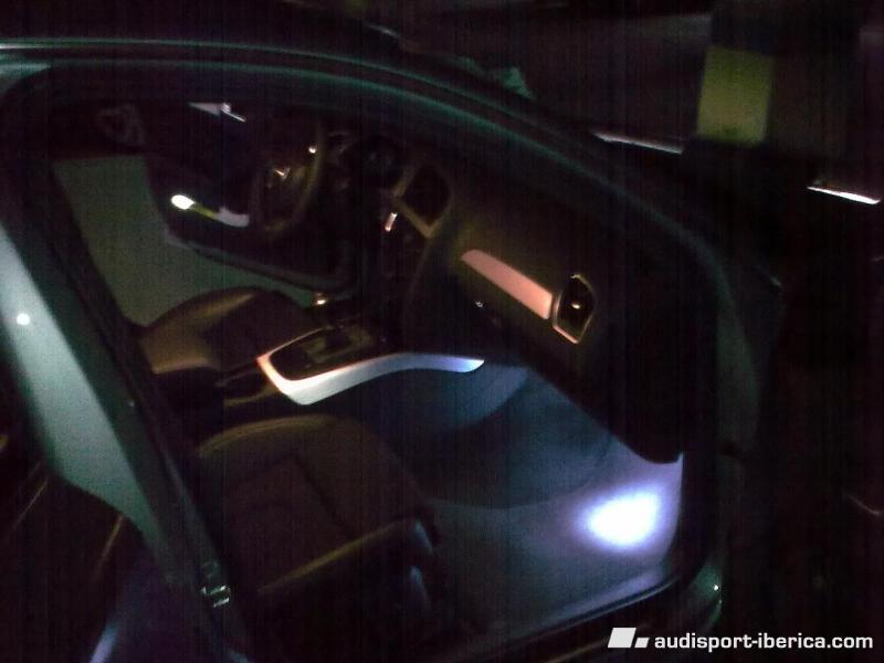

Asturr Publicado 28 de Julio del 2010 Denunciar Publicado 28 de Julio del 2010 pues he empezado a dar el cambio a leds de todo el interior y he empezado con unos paneles....he peusto uno de prueba en los pies del copiloto y la diferencia es evidente. Este es el panel que puse....lo siento por las fotos pero son de movil Responder
Asturr Publicado 28 de Julio del 2010 Denunciar Publicado 28 de Julio del 2010 La diferencia es evidente no? jejeejej Responder

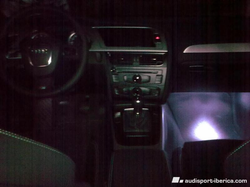

Asturr Publicado 28 de Julio del 2010 Denunciar Publicado 28 de Julio del 2010 otra y ultima Responder

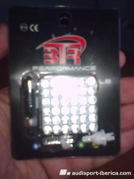

jabicho Publicado 28 de Julio del 2010 Denunciar Publicado 28 de Julio del 2010 Tiene buena pinta, a ver si puedes aprovechar el hueco y el conector de los originales , porque los veo un poco "tochos".Hablando de tochos, los de 9 leds de los que hablaba nada de nada, dan residuo en las luces de lectura interiores...lo único ponerlos bajo las puertas, pero hay que soldarlos para que quepan, me refiero a estos: Responder
Asturr Publicado 28 de Julio del 2010 Denunciar Publicado 28 de Julio del 2010 por cierto estos paneles no dan ningun fallo ni dejan residuo. en cuanto al maletero voy a empalmar dos paneles y poner uno a lcada lado del maletero y conectarlos al plafon oroginal pero ya sin bombilla. Responder
alagar27 Publicado 28 de Julio del 2010 Denunciar Publicado 28 de Julio del 2010 si se nota la diferencia pero yo veo demasiada luz para ahi abajo. la luz es solamente ambiental y para hacer una sensacion acogedora. yo puse en maletero una tira de 30cm de leds y queda estupendo de luz y sin pasarse Responder
Asturr Publicado 3 de Agosto del 2010 Denunciar Publicado 3 de Agosto del 2010 si se nota la diferencia pero yo veo demasiada luz para ahi abajo. la luz es solamente ambiental y para hacer una sensacion acogedora. yo puse en maletero una tira de 30cm de leds y queda estupendo de luz y sin pasarse Solucionado para tus gustos Alagar jejeje ayer por l tarde active con el Vag-com la luz ambiental y ahora se puede regular la intensidad de las luces de los pies y se puede regular la intensidad del panel de leds desde el maximo hasta completamente apagado Queda de fabula jejeje ahora solo tengo que ir a comprar los que me quedan e instalarlos. Responder
