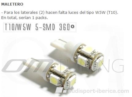

formol Publicado 2 de Enero del 2010 Autor Denunciar Publicado 2 de Enero del 2010 (editado) ok comprobare mañana mismo si se apaga del todo.La placa de led al igual que todas las bombillas interiores e exteriores laa compre en la tienda del foro se llama OM TUNNIG. WWW.OMTUNING.NET TF 608452494 Saludos espero haberos ayudado. Hola Almargen, en la Web no encuentro la placa por ninguna parte. Te refieres a ésta... Un saludo. Editado 2 de Enero del 2010 por formol Responder

deymos Publicado 7 de Enero del 2010 Denunciar Publicado 7 de Enero del 2010 En el plafon principal, con 2 X c5W 36mm 2W luz blanca es suficiente? No pondriais Festoon/C10W 42mm con 9 leds de alta intensidad (luz blanca) ?? son de 4W cada una total 8W de luz. frente a los 4W que dan las normales que estais montando. O no pueden montarse de 42mm? las de la matricula deben de ser de 36mm c5w o de 42? Responder
deymos Publicado 7 de Enero del 2010 Denunciar Publicado 7 de Enero del 2010 (editado) Haber alguien podria poner un recopilatorio de lo que hace falta? Corregirme si me equivoco. Esto es lo que me recomienda Tempesta: 2 x de festoon de 9 leds de alta intensidad. (plafón delantero) (16 euros) Son las c10W 42mm 4W. Estas son correctas? 2 x de festoom de 36mm de 2 leds de alta intensidad. C5W 2W 36mm (matrícula, eran unos mm más pequeña que las originales (son de 42mm)). 2 x festoon de 36mm de 2leds de alta intensidad, C5W 2W 36mm luz de cortesia espejos parasoles. 6 x W5w t10 de 5 leds de alta intensidad 360º Bajo puertas , guantera y maletero). Vale para maletero???? 4 x Para la luz de lectura , yo te recomendaría dos parejas de W5W T10 de 120º de 5 leds blancos de alta intensidad Total, 6 x W5W T10 5 leds. 360º Total, 4 x W5W T10 5 leds, 120º Total, 4 X C5W 36m 2W Total, 2 X C10W 42mm 9leds, 4W plafon. (o es recomendable montar las de 2W?) Seria correcto??? Tengo un lio con las bombillas del 15... Y para las antieblas? es la H11 18SMD? Editado 7 de Enero del 2010 por deymos Responder
