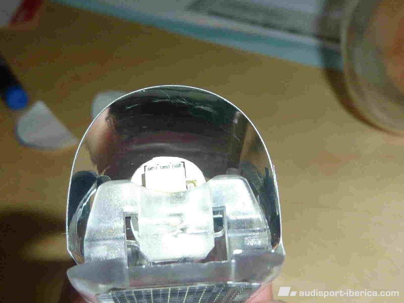

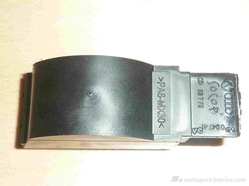

pk2pk2 Publicado 27 de Enero del 2010 Denunciar Publicado 27 de Enero del 2010 Hola a todos yo también he comprado las bombillas para cambiarlas las he comprado de ebay y yo he realizado unas sencillas modificaciones lo primero es que las luces del maletero del Avant que es el mio , si que cuando se ponen los led parapadean, pero esto es, por que seguro se controlorá atraves de electronica y en bajos voltajes es capaz de dejar eso que vosotros llamais voltaje residual. Solo deciros que por el consumo no os preocupeis por ello. yo lo he solucionado dejando una sola, de las 3 bombillas del maletero, de incandescencia, y ya existe una resistencia mayor y no se encienden, también se puede mirar de realizar un brico de colocación de alguna pequeña resistencia. lo segundo es que despues de cambair las bombillas por led me ha dado la sensación de poca luz, y una de las cosas que más me ha chocado, es que los portalamparas del maletero no teían ningún tipo de reflectante que ap`robechara la luz que da hacia el interior de la carrocería hacia el lado que nos interesa, estoy hablando del maletero. Cuando desarmas la del portón trasero, si tiene una pequeña protección supongo para la lluvia, por que el resto del maletero no tienen es esta Responder

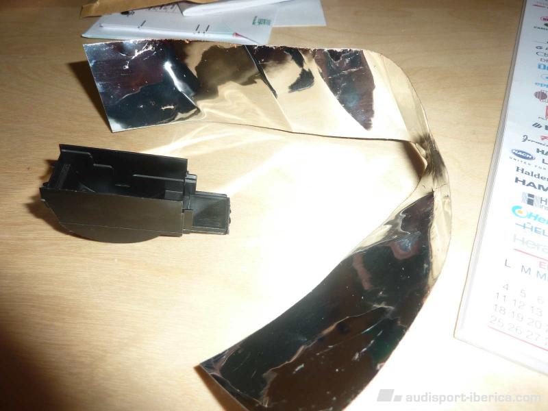

pk2pk2 Publicado 27 de Enero del 2010 Denunciar Publicado 27 de Enero del 2010 bueno como la sensación mía, es que me quedo corto en el maletero he decido aumentar la eficiencia de la bombilla de led lo primero es comparar una especie de precinto metálico que es usado para varios fines, yo tengo un rollo, entero que no me acuerdo de donde lo compré. el material es este Responder
pk2pk2 Publicado 27 de Enero del 2010 Denunciar Publicado 27 de Enero del 2010 esta protecciión es completamente negra, yo he cortado una tira de este precinto metálico y se lo he pegado de esta forma Responder

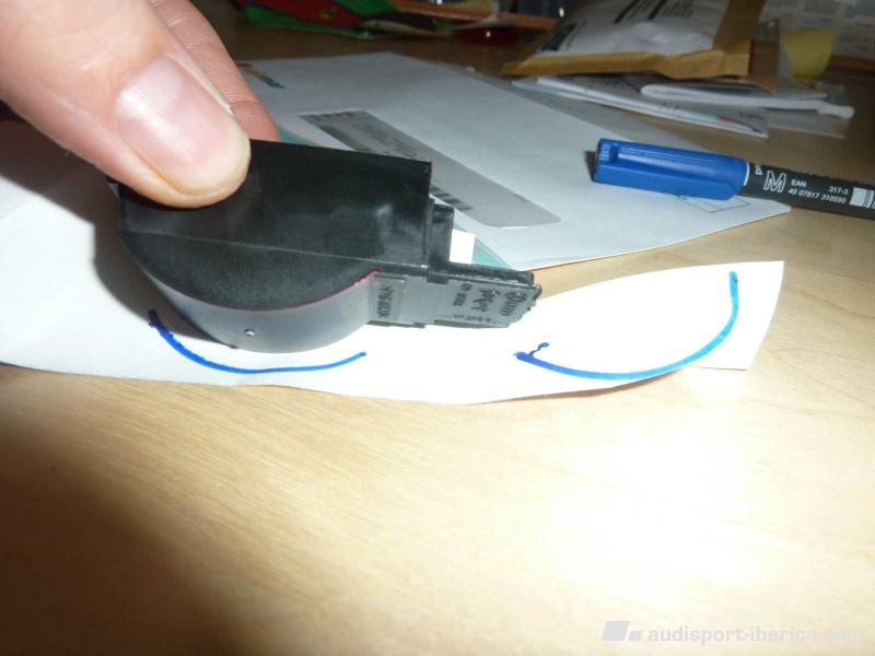

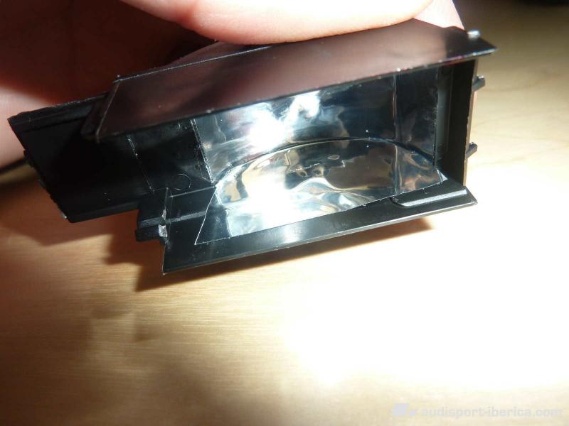

pk2pk2 Publicado 27 de Enero del 2010 Denunciar Publicado 27 de Enero del 2010 ahora los laterales he utilizado para hacer la curva la parte exterior de la protección Responder
pk2pk2 Publicado 27 de Enero del 2010 Denunciar Publicado 27 de Enero del 2010 cortar y pegar en ambos lados Responder

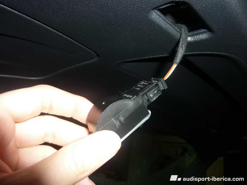

pk2pk2 Publicado 27 de Enero del 2010 Denunciar Publicado 27 de Enero del 2010 Bueno como el resultado de este me ha gustado he pensado en principio comprar en audi el recambio de las protecciones , para los otros 2 leds, que he probado y el portalámparas es el mismo, pero habría que agrandar también un poquito el alojamiento de estos por que con la protección puesta he probado a meterlos en los laterales y no es posible. os dejo la foto si alguien quiere pedir este recambio Responder

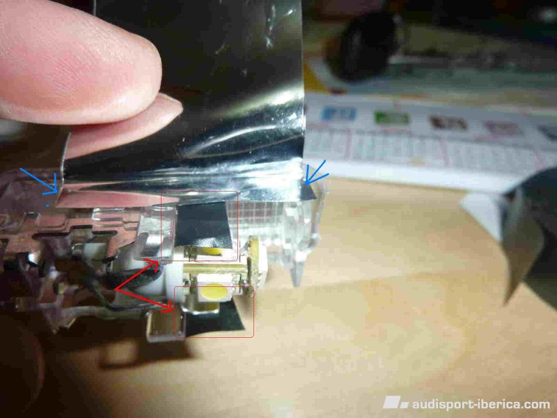

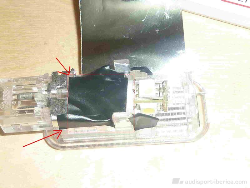

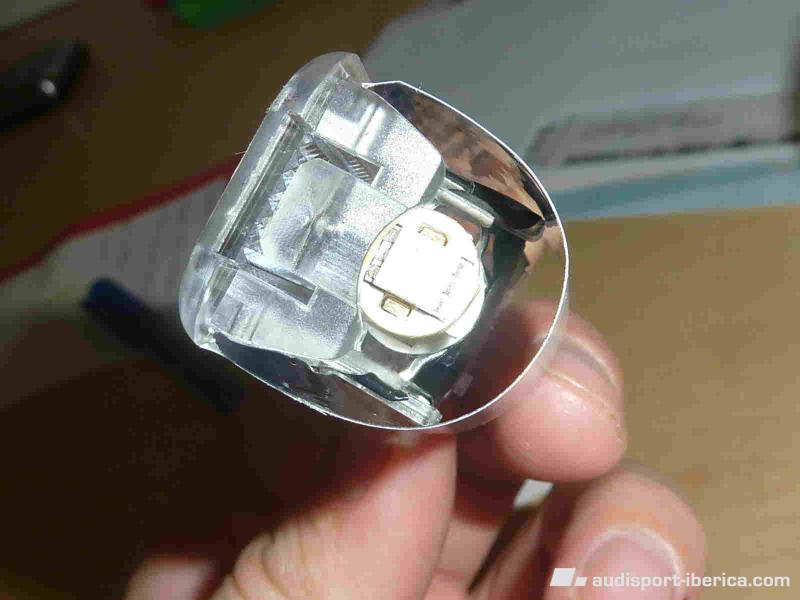

pk2pk2 Publicado 27 de Enero del 2010 Denunciar Publicado 27 de Enero del 2010 (editado) después como no me puedo estar quieto he pensado otra solución para probar y de momento el resultado de esta es muy bueno, dado que vamos ha hacer lo mismo con los otros leds sin tener que modificar el alojamiento en los laterales del maletero y sin comprar nada más que la cinta metálica mencionada. paso 1,sacamos los 2 portalámparas y les pegamos así la cinta. prestar atención por que la cinta es metálica y en este portalámparas tenemos que proteger algunas zonas metálicas para evitar corto ver flechas rojas y ver como le he dado la vuelta a un extremo de la cinta metálica para pegarla en un extremo ver flecha azul Editado 27 de Enero del 2010 por pk2pk2 Responder

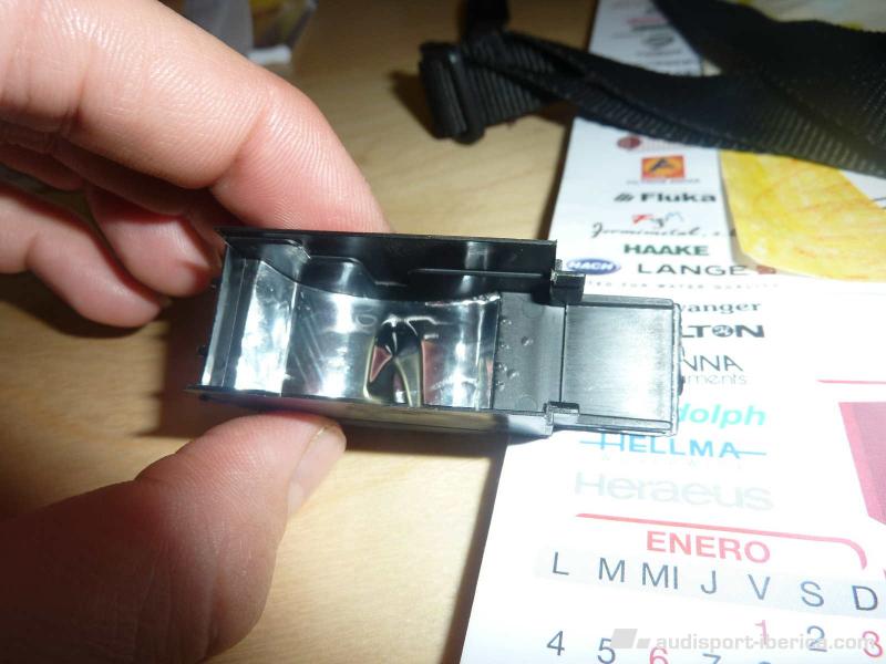

pk2pk2 Publicado 27 de Enero del 2010 Denunciar Publicado 27 de Enero del 2010 despues protejemos otras partes metálicas para evitar cortos como en la foto Responder
pk2pk2 Publicado 27 de Enero del 2010 Denunciar Publicado 27 de Enero del 2010 (editado) cortamos a medida y hacemos otro dobles al final para pegar el otro extremo dejándolo mas o menos como en la foto. os puedo decir que hay diferencia , por que aprovechamos los leds del lado opuesto que antes se perdía esa luz. espero que os sirva si tenéis dudas al foro please saludos y buenas noches me voy a dormir Editado 27 de Enero del 2010 por pk2pk2 Responder
