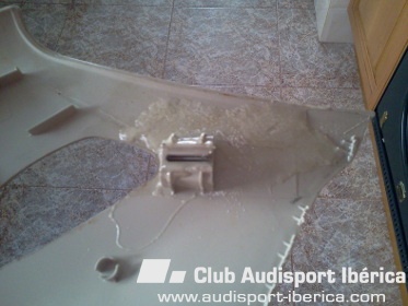

chuanxo Publicado 13 de Octubre del 2015 Denunciar Compartir Publicado 13 de Octubre del 2015 Una muestra de la catastrofe con los plásticos del pilar trasero... Responder Enlace al comentario Compartir en otros sitios web More sharing options...

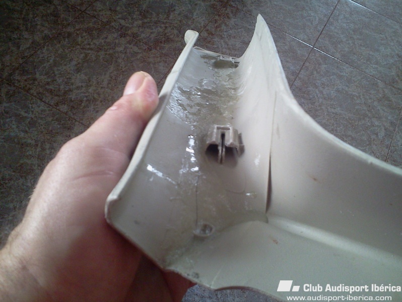

chuanxo Publicado 13 de Octubre del 2015 Denunciar Compartir Publicado 13 de Octubre del 2015 ...en fin... Responder Enlace al comentario Compartir en otros sitios web More sharing options...

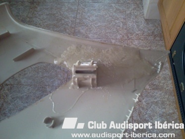

chuanxo Publicado 13 de Octubre del 2015 Denunciar Compartir Publicado 13 de Octubre del 2015 Y otra más... a la espera de tenerlos forrados... Cada pilar trasero son dos piezas, que aunque llevan sus respectivos clips, van pegadas la una a la otra, quedando un triángulo, que es el pilar entero... Responder Enlace al comentario Compartir en otros sitios web More sharing options...
luislucena Publicado 14 de Octubre del 2015 Denunciar Compartir Publicado 14 de Octubre del 2015 a mi me paso lo mismo, son muy delicados por el tiempo que tienen el plástico se destroza y es que las grapas que llevan estan muy duras, o lo reparas y tapizas como vas hacer y veo buena solución o vas a un desguace a ver si consigues unos que no les halla castigado mucho el sol y salgan enteros ese fue mi caso. Responder Enlace al comentario Compartir en otros sitios web More sharing options...
juan64 Publicado 14 de Octubre del 2015 Denunciar Compartir Publicado 14 de Octubre del 2015 A mi tambien me paso, y en un desguace intente sacar unas y casi todas rompen al intentar sacarlas, no se si habra alguna solucion Responder Enlace al comentario Compartir en otros sitios web More sharing options...
chuanxo Publicado 14 de Octubre del 2015 Denunciar Compartir Publicado 14 de Octubre del 2015 Mi idea es tapizar en la misma tela... Estoy muy satisfecho con la polipiel nautica color crema, la del enlace, que compre por internet... Es muy resistente... Se le quedo enganchado un pegote de pegamento y le di disolvente mezclado con agua... Pensaba que quedaría la tipica mancha decolorada, pero aguanto tal cual, como si nada... La recomiendo. Aunque, es gruesa y para hacer algunas zonas cuesta que no quede ninguna arruga. Ya subire fotos del techo y de los pilares. El pilar trasero, como dije, son dos piezas... Una se tapiza bien, la otra es muy retorcida y dificil... A ver que tal... De momento, a falta de los acabados, los remates de las piezas, ya llevo gastado 1,5 litros de pegamento de contacto Novopren, y eso poniendo el justo... Pero bueno, salvando detallitos, que yo tampoco soy un artesano, creo que el resultado general no quedara mal, o por lo menos, quedara mucho mejor que estaba. Saludos. Responder Enlace al comentario Compartir en otros sitios web More sharing options...

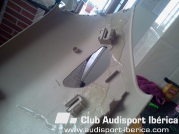

Marc404 Publicado 14 de Octubre del 2015 Denunciar Compartir Publicado 14 de Octubre del 2015 Estoy muy desesperado, no sale esta pieza ni de malas maneras... Algún truco o algo? Responder Enlace al comentario Compartir en otros sitios web More sharing options...
juan64 Publicado 14 de Octubre del 2015 Denunciar Compartir Publicado 14 de Octubre del 2015 Esta pieza es del parasol, creo ??? A ver alguien que la haya sacado Responder Enlace al comentario Compartir en otros sitios web More sharing options...
sata Publicado 14 de Octubre del 2015 Denunciar Compartir Publicado 14 de Octubre del 2015 Estoy muy desesperado, no sale esta pieza ni de malas maneras... Algún truco o algo? En su día, a mi también me costó bastante. Aqui se explica como lo saqué. enlace Saludos. Responder Enlace al comentario Compartir en otros sitios web More sharing options...
