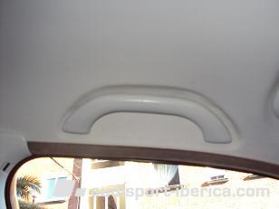

Weru Publicado 10 de Enero del 2010 Autor Denunciar Publicado 10 de Enero del 2010 fabuloso trabajo , yotengo el mismo probelma ,see a flojo la tela , asi que equiero cambiarlo,pero el mio trae lo que aqui llamamos"quemacocos", es de facil hacerlo,pues me dijeron que se tenia que quitar el quemacocos.. saludos y grcias de antemano RISOVI2 Hola RISOVI2, que es el "quemacocos"? perdona pero no lo entiendo e? jajaj! un saludo y dime que me tiene intrigado... una cosa del techo que se llame "quemacocos"... ! Responder
RISOVI2 Publicado 10 de Enero del 2010 Denunciar Publicado 10 de Enero del 2010 fabuloso trabajo , yotengo el mismo probelma ,see a flojo la tela , asi que equiero cambiarlo,pero el mio trae lo que aqui llamamos"quemacocos", es de facil hacerlo,pues me dijeron que se tenia que quitar el quemacocos.. saludos y grcias de antemano RISOVI2 Hola RISOVI2, que es el "quemacocos"? perdona pero no lo entiendo e? jajaj! un saludo y dime que me tiene intrigado... una cosa del techo que se llame "quemacocos"... ! Hola Weru. aqui en mexico le llamamos "quemacocos", al techo corredizo (sunroofs) ..como veras hay algo de razon , pues aqui (Monterrey), si lo abres en tiempo de verano que llega la temperatura hasta 45 º C, ya sabras como te queda el "coco" . Volviendo al problema no se si tu carro trae el techo corredizom pues qui me dicen que hay que quitarlo para,poner la nueva tela bueno un saludo desde estas tierras Responder
Weru Publicado 10 de Enero del 2010 Autor Denunciar Publicado 10 de Enero del 2010 Es la leche, desde Mexico tambien se lee y se hace este foro, me encanta. Pues mira RISOVI2, yo no tengo techo solar o "quemacocos" pero si se de algun amigo mio que lo ha tenido que desmontar , pero solo los costados. Me explico: se quitan las molduras que tiene el techo solar para poder hacerle la forma bien al techo, pero la unica diferencia del normal (sin techo solar), es que con el tuyo al sacar el techo, lo sacas con el agujero del techo solar y tendras que hacerle el agujero pero yo creo que no tienes mayor complicacion, una vez entrado en faena, todo se hace. Un saludo para Mexico desde Bilbao. Responder
Izan. Publicado 10 de Enero del 2010 Denunciar Publicado 10 de Enero del 2010 Izan , haber si te puedo servir de ayuda, ya que lo hice en el verano y no m acuerdo muy bien; subes los paneles a casa q son faciles de kitar, si ya los as kitao mejor. Hay que quitar los agarraderos que van con tornillos por detras y por delante sino recuero mal, y los tiradores las puertas q van a presion con unas pestañas por detras. Si algo te digo mal, perdon esque muy bien no me acuerdo... Luego kitas la tela que viene del tapizado de serie q sale super facil, y haces lo mismo que con el techo, con el cepillo le kitas todo el sobrante malo del pegamento antiguo y ya, ahora es hora de tapizar. Las curvas es bastante dificil, pero lo q dije siempre, paciencia, dejar secar y mas paciencia. Si tienes alguna duda dime algo exacto y te digo ok? weno lueg, poner todo como antes y ya esta, si tienes problemas, lo dixo, me mandas algo. Un saludo. gracias tio pa febrero me liare con el tapizado, si tengo algun problema lo dicho, te mando un privi. se, lo de las curvas que hacen los apoyabrazos tienen pinta de ser jodidas de hacer.. un saludo! Responder

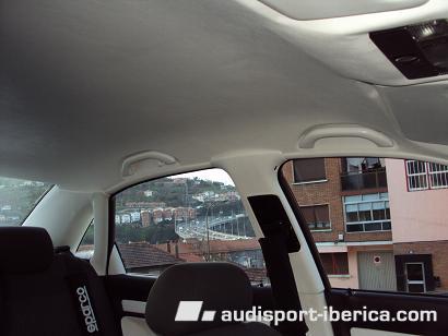

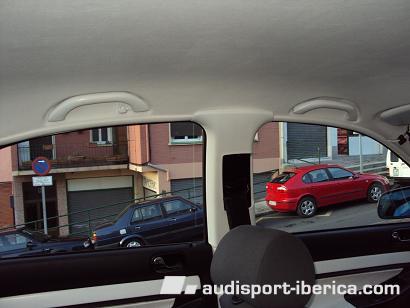

furious-angel Publicado 14 de Enero del 2010 Denunciar Publicado 14 de Enero del 2010 Que pasada Weru Yo en lugar de brocha, use spray y me lo he tapizao mientras me preparaba la cena xD Cuatro años amargao con el techo de mil colores, manchas, quemaduras y ahora en un rato, techo nuevo y wapisimo. Muchisimas gracias tio, por tu ayuda y consejo, por tu iniciativa y por compartirla Se lo aconsejo a todo el mundo, es demasiado facil para sufrir mirando al techo. Me he decidido, le voy a meterle mano al suelo tambien Para el que le interese, use spray Contact Ceys Spray (secado en 2 minutos). No huele, se limpia bien y pega al minuto de echarlo (MUCHO o.O) Un saludo a todos. Responder
GoNzCiD Publicado 14 de Enero del 2010 Denunciar Publicado 14 de Enero del 2010 Yo creo que he usado para tapizar algún doblefondo para ocultar un sub y pega de maravilla. Pegué polipiel sobre madera con tapaporos. salu2 Responder
furious-angel Publicado 15 de Enero del 2010 Denunciar Publicado 15 de Enero del 2010 Que pasada Weru Yo en lugar de brocha, use spray y me lo he tapizao mientras me preparaba la cena xD Cuatro años amargao con el techo de mil colores, manchas, quemaduras y ahora en un rato, techo nuevo y wapisimo. Muchisimas gracias tio, por tu ayuda y consejo, por tu iniciativa y por compartirla :shocked: Se lo aconsejo a todo el mundo, es demasiado facil para sufrir mirando al techo. Me he decidido, le voy a meterle mano al suelo tambien Para el que le interese, use spray Contact Ceys Spray (secado en 2 minutos). No huele, se limpia bien y pega al minuto de echarlo (MUCHO o.O) Un saludo a todos. Un pequeño apunte sobre el spray: Hoy me di cuenta que el bote tiene 3 posiciones de pulverizacion. En low puedes tirar hasta lineas de 2 cms de ancho. Bastante precision. Un saludo. Responder
Weru Publicado 16 de Enero del 2010 Autor Denunciar Publicado 16 de Enero del 2010 Jose, ya te dije que el spray perfect!pero y soy mas de la antigua escuela, no dudo al meterle cola de contacto que aunque huela mas pues me aseguro el resultado, y ala vista esta, pero el spray tmb es acosejable, yo lo he usado alguna vez y "very good"! Un saludete y yo tmb me he animado a hacer el suelo pero como te dije, en veranito mejor! Salu2 a todos. Responder

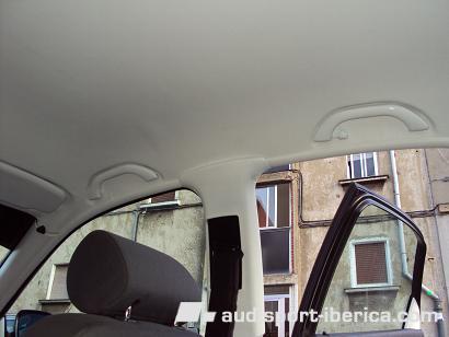

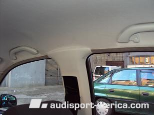

Weru Publicado 24 de Enero del 2010 Autor Denunciar Publicado 24 de Enero del 2010 Hola foreros, he retornado al brico del techo que hice para mostraros lo que os dije que iba hacer cuando encontrara el como hacerlo, las gomas de las puertas. Y ya encontre la manera, tapizarlas, claro que lo he hecho facil , pero con la ayuda en la explicacion de un forero al cual le doy las gracias! De todas formas, para el que se anime, le digo que es facilisimo. A continuacion dejo el resultado del antes y el despues, y si alguien kiere el proceso, pues por un privao o por aki mismo, que me lo pida y se lo pongo , de acuerdo? Saludos y aber la diferencia: Las gomas estaban asi al principio de tapizar el techo; se claramente lo mal que queda en cuandto a contraste de color con el techo blanco la goma gris"sucia" esa. Depues de varios dias, tapizadas; Y la ultima : Responder
Weru Publicado 24 de Enero del 2010 Autor Denunciar Publicado 24 de Enero del 2010 La diferencia es considerable. Weno foreros hay lo dejo, salu2 Responder
Edistyle_rs Publicado 24 de Enero del 2010 Denunciar Publicado 24 de Enero del 2010 (editado) Muy bueno esto ultimo! Yo ando pensando en hacer algo similar porque la antigua dueña fumaba por lo visto aunque debia ser muy de vez en cuando...y resulta que la goma del lado del conductor está muy fea y estropeada y con ligeros quemazos de pitillo...asi que algo habrá que hacer! Igual me tengo que subir por aquellos lares para que me eches una mano, jaja! Editado 24 de Enero del 2010 por Edistyle_rs Responder
A4_1.9 Publicado 24 de Enero del 2010 Denunciar Publicado 24 de Enero del 2010 Menuda diferencia weru.... ¡¡Queremos que pongas aqui el proceso!! (creo que hablo en nombre de todos) Saludos Responder
furious-angel Publicado 24 de Enero del 2010 Denunciar Publicado 24 de Enero del 2010 Con la de años que tiene nuestro modelo, pocos techos estaran sin manchas y creo que ninguno conservara su color original. Resulta mas sencillo de lo que parece y te cambia la cara cada vez que miras al techo nuevo sea en tela o cuero. De nuevo gracias weru, cada vez que miro el techo de mi coche me gusta mas ^^, recomendadisimo. Un saludo a todos. Responder
