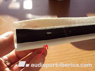

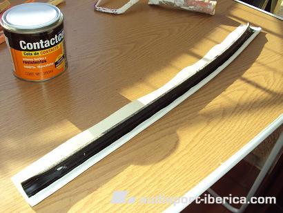

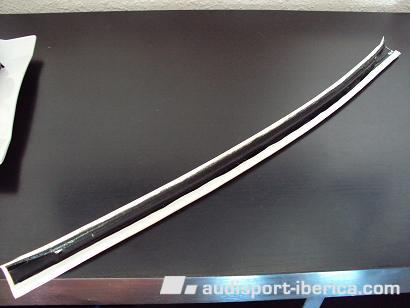

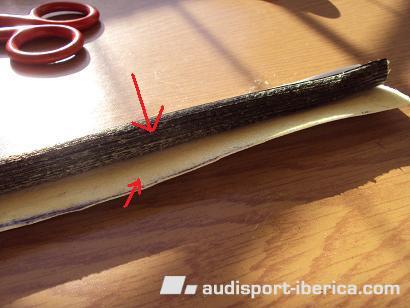

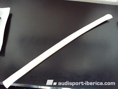

Weru Publicado 25 de Enero del 2010 Autor Denunciar Publicado 25 de Enero del 2010 Ya que he tenido que dejar el coche en el taller, y no puedo trastear, voy a aprovexar para hacer el proceso de las gomas, lo mas breve y claro que pueda hacerlo; Material: tijeras,cola de contacto o spray de contacto y algo para medir las dimensiones de los cortes. PASO 1- Soltar o desencajar el pilar del medio y el pilar trasero para poder sacar la goma trasera y la goma delantera, el pilar delantero no hace falta ni tocar porque no interfiere para nada. PASO 2- Una vez soltado o desencajado dichos pilares, se procece a quitar las gomas, el proceso es el mismo para las 4. En la goma hay por partes: la que se queda en el coche para que no entre el agua y tal , y la que te tienes que yevar a casa para tapizarla. Os va a parecer que no hay dos partes pero si, se tiene que despegar por la mitad (cosa que lueg es muy facil de pegar). PASO 3- Una vez sabido eso se despega asi: en los extremos de cada goma, os fijareis que hay aproximadamente 1´5 o 2 cm que no esta pegada goma con goma, pues de hay se coje y se tira y se separan las dos partes que os he mencionado antes muy facilmente; asi con las cuatro. PASO 4- Una vez en casa las gomas, se procede a tapizar las gomas, os recomiendo que empeceis por las de atras, son mas pekeñas, mas manejables, y asi vais practicando para hacer muy bien las gomas de adelante que son mas largas. PASO 5- Se mide y se corta la polipiel o material para tapizar necesario para las gomas, la anchura es 5 cm para todas, os lo pongo porq no hace que corteis mas, con eso sobra ("gracias furious"). Y empezamos con las fotos: PASO 6- Se empieza a tapizar por el lado mas cortido de la goma para luego poder hacer bien la curva que tiene la goma. PASO 7- Una vez hecho el anterior paso, se hace el resto de la goma; mismo procedimiento, se encola, se deja secar y se unen las dos partes a pegar. Sigo en otra pagina... Responder
GoNzCiD Publicado 25 de Enero del 2010 Denunciar Publicado 25 de Enero del 2010 Qué gomas son estas? Responder

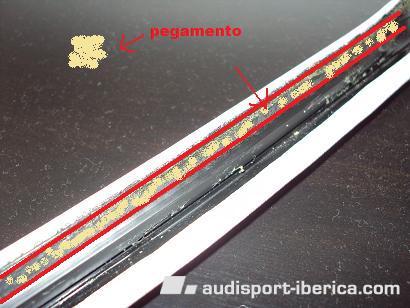

Weru Publicado 25 de Enero del 2010 Autor Denunciar Publicado 25 de Enero del 2010 PASO 8- Una vez unida la ultima parte, la goma ya esta hecha y falta dejar secar e imaginar lo bonito que va a quedar en el coche... PASO 9- A continuacion, se procede a identificar la parte por donde se debe echar lueg el pegamento para pegarlo en el sitio de origen en el coche (muy facil e identificable). PASO 10- El mismo proceso para las 4 gomas., creo que facil PASO 11- Ultimo paso, tambien para las 4 gomas de la misma manera. Primero la gomas de atras, luego las delanteras, son mas faciles las traseras en cuanto a largura. Pegarlas en el lugar de origen. Bien, por esa parte señalada en la anterior foto, que la vereis muy claramente al = que el coche, se echa el pegamento , se deja secar unos minutos y se procede a juntar las partes a pegar. Paciencia y apretar bastante despues de estar pegadas para que agarren bien, ok? PUES NADA, ESO ES TODO AMIGOS! consultar dudas o lo q sea, el resultado es notable. Responder

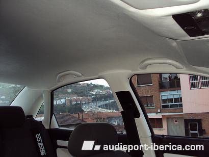

Weru Publicado 25 de Enero del 2010 Autor Denunciar Publicado 25 de Enero del 2010 Son la gomas de las puertas arriba por dentro; el resultado es este: Un saludete a todos! Responder

_SPaRK_ Publicado 27 de Enero del 2010 Denunciar Publicado 27 de Enero del 2010 Jajaja tranquilo hombre!!! En nada opiniones Una aqui! : Te ha quedado genial, hasta el minimo detalle te has hecho enhorabuena!!!! Yo aun no he desmontado lo que me falta, no tengo tiempo por las tardes ultimamente.... Si necesito ayuda te pegare un toque kjajaja Gracias por el brico Salu2! Responder
Edistyle_rs Publicado 27 de Enero del 2010 Denunciar Publicado 27 de Enero del 2010 Muy bueno tio! Se ve que tienes buenas manos!!! Responder
