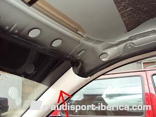

_SPaRK_ Publicado 20 de Febrero del 2010 Denunciar Publicado 20 de Febrero del 2010 Tengo problemas para sacar 2 put** piezas... Estas que pongo en rojo... Responder

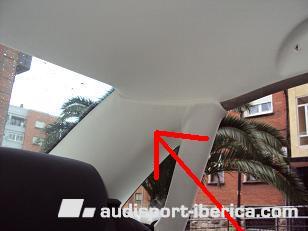

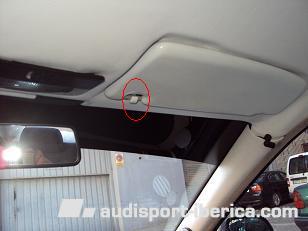

_SPaRK_ Publicado 20 de Febrero del 2010 Denunciar Publicado 20 de Febrero del 2010 Bueno mejor por partes. No puedo sacar esas 2, que serian estas ( la 1). Luego de la parte de atras, esta que señalo ( la otra he podido sacarla ) no tengo c*** tampoco a sacarla.... ( 2 foto ) Por ultimo, estas de alante no las has sacado???? Como sacas el techo entonces??? ( 3 foto ) Salu2 y gracias! Responder
furious-angel Publicado 20 de Febrero del 2010 Denunciar Publicado 20 de Febrero del 2010 Bueno mejor por partes. No puedo sacar esas 2, que serian estas ( la 1). Luego de la parte de atras, esta que señalo ( la otra he podido sacarla ) no tengo c*** tampoco a sacarla.... ( 2 foto ) Por ultimo, estas de alante no las has sacado???? Como sacas el techo entonces??? ( 3 foto ) Salu2 y gracias! C/D-pillar trim, removing and installing - Remove rear seatback. - Detach trim -1- from top to bottom out of clips -4- (7x). - Remove trim -1- upward and out of bracket -5-. Lower C-pillar trim, removing and installing - Remove rear seatback. - Remove bolt -3-. Tightening torque: 1.5 Nm (13 in. lb) - Remove trim -2-. Resumiendo: Libera tu mente, aleja el miedo y TIRA! Los enganches de los parasoles tambien me dieron problemas, gracias Weru. Un saludo y tapizalo ya ome Responder
MarLeGar Publicado 24 de Abril del 2010 Denunciar Publicado 24 de Abril del 2010 (editado) Hola, para los que teníais el problema para sacar la pieza mas pequeña que sujeta el parasol, lo habéis conseguido? yo he probado hoy a sacarlo y el mio no tiene esos 2 tornillos, es una pieza totalmente lisa, he probado con un destornillador por los todo el contorno que esta pegado al techo hacer palanca pero nada de nada, solo he conseguido dejar todo el borde con marcas y clavarme el destornillador en un dedo que le vamos a hacer, soy muy bruto, tengo pensado con unos alicates planos y un trapo, envolver el alicate en el trapo para tirar de la pieza hacia mi. Si alguien cree que no es buena idea o sabe otra, que me lo diga antes de cometer un asesinato múltiple. un saludo y gracias Editado 24 de Abril del 2010 por MarLeGar Responder
