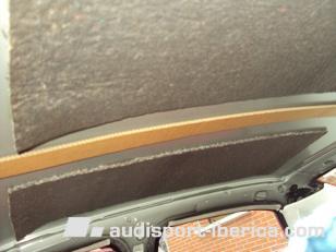

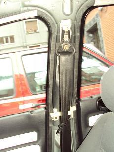

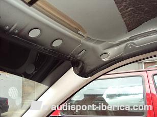

jeferson Publicado 24 de Junio del 2010 Denunciar Publicado 24 de Junio del 2010 Hola foreros! hace poco dije que iba a meter fotos del tapizado del techo que hice hace poco puesto que los laterales se estaban despegando, aproveche y me atrevi a tapizar el techo a juego con detalles en blanco que tengo en coche. Despues de la "pequeña! modificacion, lo he denominado yo mismo ambiente polar ya que da una sensacion un tanto extraña entrar en el coche y ver todo el techo tapizo en polipiel blanca. No lo he clasificacion como BRICO, porque no he sacado fotos de todos los tornillos y todo que he kitado para poder hacer bien todo. Lo siento , pero intentare dejar currarme un poco lo de insertar fotos y explikar un pokillo. Pues sin mas espera, empiezo: Esta claro que lo primero es desmontar , asique aunque no tenga muchas fotos, creo que se puedo explikar bien con palabras. Se empieza desmontado los agarraderos de las manos del techo, se kitan dos tapitas para afuera y se desatornillan 2 tornillos que hay que es facilisimo; asi con los 4 que hay. Luego se kitan los parasoles, y la sujeccion de los parasoles que tmb es facil, se kitan tapas y se desatornilla al igual que los agarraderos. A continuacion, se kita la luz de cortesia, se kita el cristal y se desatornillan dos tornillos que hay y se kita el enchufe con un click. Para terminar por ese lado, se kita el "mini parasol" que hay encima del retrovisor desatornillando tmb (hubiese estado bien sacar fotos de todo, pero lo he hecho con prisa en un tiempo libre y no he sacado de todo). En cuanto a los pilares (los de adelante), se kitan metiendo un destonillador o una tijera y tirando par a fuera hasta oir un click, no pasarse de fuerza. Los pilares traseros se kitan igualmente pero tenian mas grapas pero es facil tambien. Tened un poco de paciencia y sale bien. En cuanto alos pilares centrales, se kitan de igual manera tirando para afuera , tiene dos grapas en la parte de arriba y lueg ya sale solo. Yo he solotado el cinturon y todo porque keria pintarlo de blanco el pilar, pero no hace falta nada mas que soltar las grapas un poco para tener espacio para kitar el techo. Por ultimo, despues de haber tenido paciencia para kitar todo, se coje el techo, se tira un poco para atras para desencajarlo y se saca de manera diagonal por la puerta del copiloto despues de haber "tumbado" los asientos delanteros. Repito, paciencia, todo sale. El techo depues de haber kitado todo: Esta primera foto es del pilar central dnd va el cinturon de seguridad que yo lo he kitado entero porque lo keria pintar pero repito, que no hacia falta mas que soltar las grapas. Hola Weru. Que marca de pegamento has utilizado para tapizar el techo? Un saludo. Responder

Weru Publicado 8 de Enero del 2012 Autor Denunciar Publicado 8 de Enero del 2012 uff cuantos comentarios que me he perdido... muxas gracias a todos lo primero! hace mucho tiempo que lo tapice y sigue intentacto para daros mas informacion! jeje! En cuanto al pegamento que use; fui ala ferreteria de mi barrio y le dije, quiero una cola de contacto para pegar polipiel pieles etc... y me dijo, abra colas especificas pero yo tengo esto es la cola de contacto normal. Venia un litro de pagamente en la lata, 5€, la compre y hasta ahora jaja!!! con una brochita darle a la zona del techo al pegar (que se hace por partes) lueg la dais ala zona de polipiel, piel o lo que querais pegar y dejar secar sin poner en contacto mas o menos 5 min. y lueg presionar fuertemente! He de decir que he tapizado unas 4 techos mas, pero con tela negra normal, y el procedimiento es = a si lo haces con polipiel, incluso es muxo mas facil en tela porque se adapta mejor y no tienes que utilizar secador para nada! saludos! Responder
