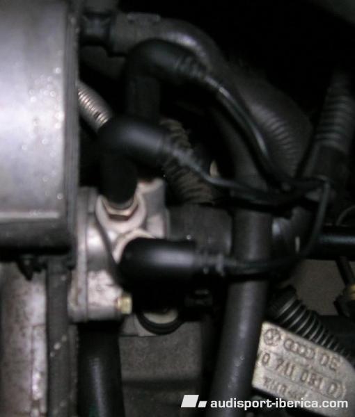

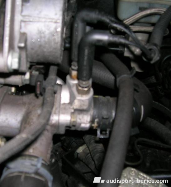

jesusoli Publicado 27 de Diciembre del 2009 Autor Denunciar Compartir Publicado 27 de Diciembre del 2009 Hola, de nuevo; Pongo unas fotillos para saber donde se encuentran los precalentadores de los que hablo. Gracias Responder Enlace al comentario Compartir en otros sitios web More sharing options...

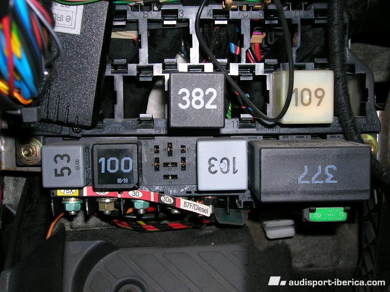

jesusoli Publicado 5 de Enero del 2010 Autor Denunciar Compartir Publicado 5 de Enero del 2010 Hola, No tendreis donde están ubicados los reles: - J359 - J360 Son los que alimentan las espigas de precalentamiento refrigerante. He visto debajo del volante unos cuantos relés que tienen unos numeritos, entre ellos el famoso 109. ¿Esta numeración coincide con la del ElsaWin? Gracias Responder Enlace al comentario Compartir en otros sitios web More sharing options...
