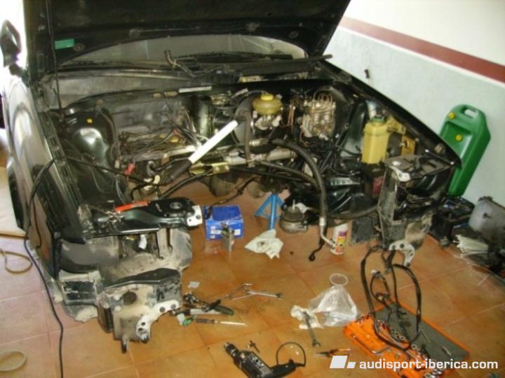

Ramon TDI Publicado 5 de Enero del 2010 Autor Denunciar Publicado 5 de Enero del 2010 El 80 AVANT seguro que ya pesa los 1150 Kgs y en verdad con sus 90 CV es algo torpón, pero para mi estilo de conducción tipo " padre de familia " la potencia es aceptable. Si el motor tuviese 20 ó 40 CV más hubiera sido estupendo, pero para su época tampoco se le podría pedir más. En fin y lo de ponerle el motor del 80 era, no por la potencia, sino por lo parecidos que son ambos coches, sobretodo con el 2.0 ( mismas referencias de los triángulos delanteros, supongo que misma vía delantera...). Lo de transplantar un motor de un coche a otro ya lo hicimos mi hermano y yo hace ya casi 3 años, cambiándolo todo . Desmontando completamente, hasta la pieza más escondida, te puedes dar cuenta de la buena calidad de estos coches. Están hechos a base de bien. Pero en aquella ocasión fue relativamente fácil, ya que fue un trasplante entre 2 coches iguales. Os cuelgo un par de fotos del transplante del motor: Responder

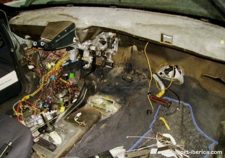

Ramon TDI Publicado 5 de Enero del 2010 Autor Denunciar Publicado 5 de Enero del 2010 El salpicadero también lo desmontamos completamente para ponerle la nueva centralita y captador de presión atm: Responder
