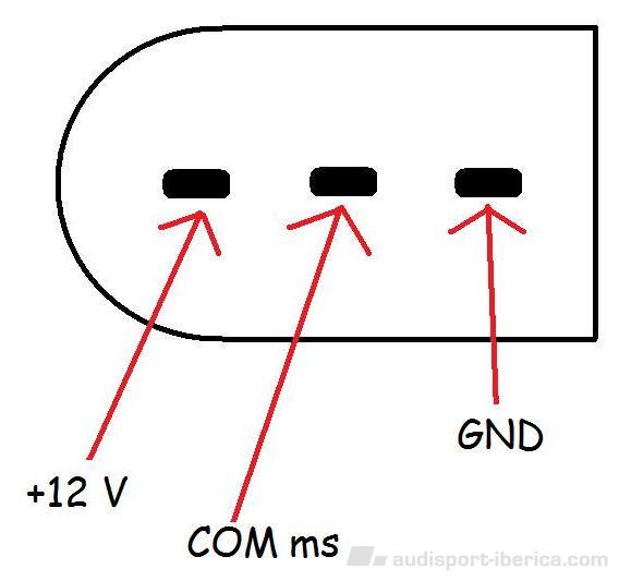

COSSIE Publicado 29 de Diciembre del 2009 Denunciar Publicado 29 de Diciembre del 2009 NO Morgui. lo que digo es utilizar el cable que da la señal de sonido a la alarma, sin cortarlo solo haciendo una T, para excitar un rele que ese si iria alimentado con la corriente de la toma 12v y de esta manera conseguir una señar buena para cualquier sirena. Responder

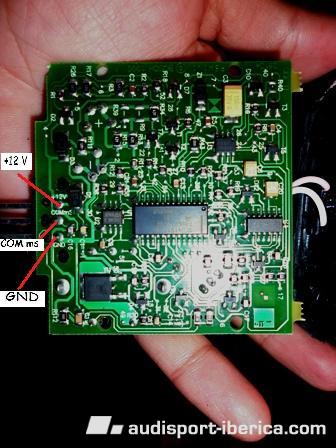

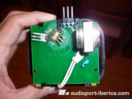

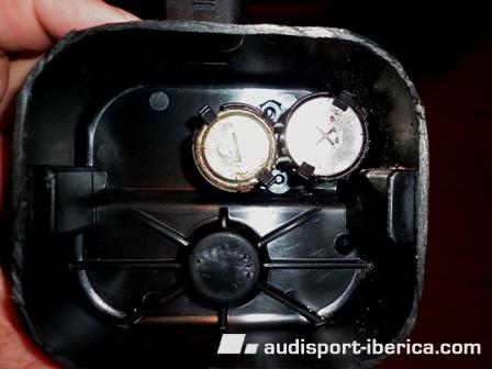

FRANQUETE Publicado 14 de Octubre del 2010 Denunciar Publicado 14 de Octubre del 2010 Que tal a todos, antes que nada quiero felicitarlos por el foro tan interesante que tienen, les escribo desde México. Tengo un Audi A4 6 cilindros version Le Mans. Lo primero que quiero mencionarles es que tube un problema con la sirena de alarma de mi auto, pero la alarma sí funcionaba pero no sonaba. Buscando por la WEB me encuentro los comentarios muy interesantes de su parte y me doy a la tarea de buscar la mencionada sirena o zumbador como ustedes le llaman. La encontre gracias a las fotos publicadas y a que muy amablemente en el concecionario me dieron los datos. Pues bien ya que el precio por la refacción nueva es como de 100 euros para que se den una idea, pues lo pense detenidamente y mejor la demonte del auto y la corte por la mitad, dandome cuenta que por dentro tiene un par de baterias recargables de NiMH que estaban ligeramente correadas y pues las limpie, así como toda la placa de circuitos electónicos, y procedi a armarla de nuevo y oh sorpresa volvio a funcionar. Aqui en México le llamamos Scanear el sistema y pues en la comput*dora marcaba un error en la alarma y el LED rojo de la puerta se quedaba encendido y la alarma no sonaba. Ahora ya funciona correctamente. Les pongo unas fotos para que si a alguien le son de ayuda las utilice. Por otro lado les menciono que tal vez si sustituyen la sirena que se encuentra dentro por una más grande o deciden utilizar los dos cables internos que se conectan a esta y luego a un rele y luego a una sirena más potente tal vez funcione. Sinceramente yo no lo comprobe ya que a mi no me molesta lo poco que suena. Disculpen que mis comentarios y fotos las ponga hasta ahora pero me surgio el problema muy recientemente. Saludos Responder

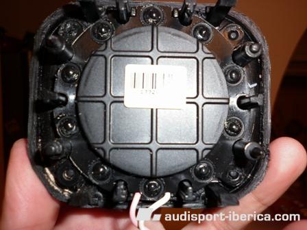

FRANQUETE Publicado 14 de Octubre del 2010 Denunciar Publicado 14 de Octubre del 2010 aqui otras fotos Responder
FRANQUETE Publicado 14 de Octubre del 2010 Denunciar Publicado 14 de Octubre del 2010 y mas Responder
