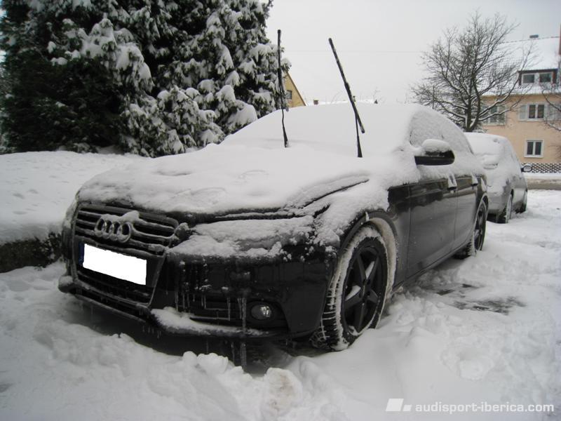

Xavi_888 Publicado 11 de Enero del 2010 Denunciar Publicado 11 de Enero del 2010 (editado) la utilidad de los lava faros es la siguiente: Las luces de Xenón son luces "frias" y cuando circulas con ventisca (Mucho mas frecuente en países del norte) los focos no tienen suficiente calor para derretir la nieve como pasa en los halogenos y enseguida se crean sombras y con la rociada de agua a presión se quita la capa de nieve y por consiguiente se sigue con buena visibilidad. También se podría aplicar al barro, pero me imagino que en menor medida . un saludo. Hola a todos, Yo también soy de los que pone un poco en duda la funcionalidad de los lavafaros (que seguro que sirven para algo). Pero cuando bajas y tienes el coche como veis, los lavafaros sirven de poco ya que no pueden salir debido a la capa de hielo y si salen no deshacen la nieve y/o hielo que hay en los faros :crying_anim: Un saludo. Editado 11 de Enero del 2010 por Xavi_888 Responder

Asturr Publicado 25 de Enero del 2011 Denunciar Publicado 25 de Enero del 2011 la utilidad de los lava faros es la siguiente: Las luces de Xenón son luces "frias" y cuando circulas con ventisca (Mucho mas frecuente en países del norte) los focos no tienen suficiente calor para derretir la nieve como pasa en los halogenos y enseguida se crean sombras y con la rociada de agua a presión se quita la capa de nieve y por consiguiente se sigue con buena visibilidad. También se podría aplicar al barro, pero me imagino que en menor medida . un saludo. Hola a todos, Yo también soy de los que pone un poco en duda la funcionalidad de los lavafaros (que seguro que sirven para algo). Pero cuando bajas y tienes el coche como veis, los lavafaros sirven de poco ya que no pueden salir debido a la capa de hielo y si salen no deshacen la nieve y/o hielo que hay en los faros Un saludo. Perdona que te diga pero es que a lo mejor el ejemplo que has puesto con la foto es demasiado extremos.....pero es que si tienes tanta nieve en los faros(y en la luna).....ni lavafaros ni leches.....hay que tirar de rasqueta jajajaja......yo si le veo utilidad, pero hay que usarlos en el momento adecuado....no cuando esta ya todo pegado. Igual que los del parabrisas....no esperar a tener una capa de 2cm de polvo e insectos....pero claro la cosa de que si le doy cuando esta poco sucio se me enguarra el coche puede mas...... Responder

Super-Raton Publicado 25 de Enero del 2011 Denunciar Publicado 25 de Enero del 2011 (editado) la utilidad de los lava faros es la siguiente: Las luces de Xenón son luces "frias" y cuando circulas con ventisca (Mucho mas frecuente en países del norte) los focos no tienen suficiente calor para derretir la nieve como pasa en los halogenos y enseguida se crean sombras y con la rociada de agua a presión se quita la capa de nieve y por consiguiente se sigue con buena visibilidad. También se podría aplicar al barro, pero me imagino que en menor medida . un saludo. Hola a todos, Yo también soy de los que pone un poco en duda la funcionalidad de los lavafaros (que seguro que sirven para algo). Pero cuando bajas y tienes el coche como veis, los lavafaros sirven de poco ya que no pueden salir debido a la capa de hielo y si salen no deshacen la nieve y/o hielo que hay en los faros Un saludo. Hola Xavi_888, Tiene muy buena pinta ese Avant... podrias poner alguna foto sin nieve y explicar detalles??? No he localizado un post de presentacion... Por cierto, que paso al final con tus discos de freno??? Respecto de los lavafaros, yo reconozco que abuso un poco de ellos. En viaje le doy cada 250 Km mas o menos para ir quitando los bichitos que se pegan... al llegar a destino, lavado y relleno del deposito que por cierto no sé cuanto le cabe pero mi sensacion es que entra mucho mucho liquido... Saludos! Editado 25 de Enero del 2011 por Super-Raton Responder
futurible Publicado 25 de Enero del 2011 Denunciar Publicado 25 de Enero del 2011 (editado) Por cierto Xavi_888 .. ¿se pueden despegar los limpias así como así o dan con el capo? Y si tocan con el capó ¿como has hecho para dejar los limpias hacia arriba? Me parece recordar que en el libro algo decia algo de activarlo en el MMI, pero en un dia de nieve, frío y hielo no creo que sea muy practico ponerte a darle al MMI En algunos coches que he tenido, con el coche apagado, le dabas un toque a los limpias y se ponían verticales para poder levantarlos del cristal. ¿alguno ha hecho la prueba? Gracias y saludos Editado 25 de Enero del 2011 por futurible Responder
Asturr Publicado 25 de Enero del 2011 Denunciar Publicado 25 de Enero del 2011 Para poder levantar los limpias siempre hay que ir al MMI y en el menu CAR buscar la opcion de la posicion de servicio de los parabrisas o algo asi.....se subiran hasta la mitad ye ntonces podras levantarlos....sino no podras ahcerlo porque pegan con el capó siempre. Otra cosa es.....si los levantais cuando lavais el coche....no avanceis con ellos levantados para mover el coche porque se bajaran solos y daran un golpe fuerte sobre el parabrisas(a mi ya me ha pasado <_< ) Responder
