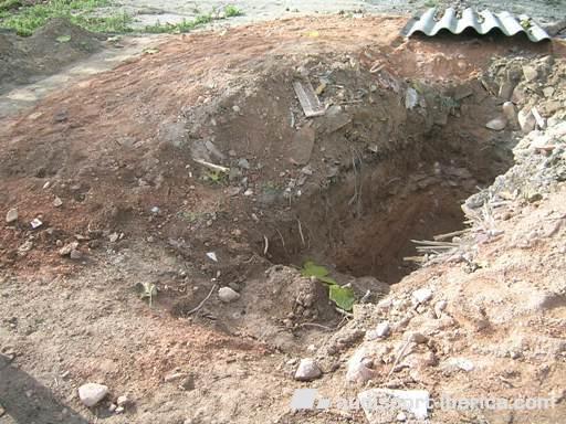

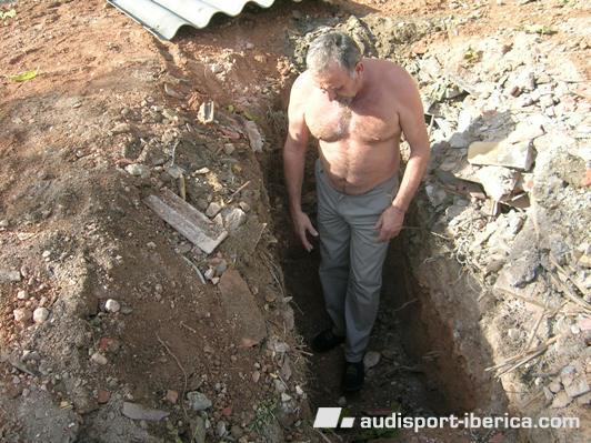

pampera Publicado 27 de Diciembre del 2009 Denunciar Publicado 27 de Diciembre del 2009 Desde hacía tiempo, mi suegro y yo le estabamos dando vueltas a hacernos un foso para hacer los cambios de aceite....y por fin hemos empezado. Tenemos un campo y hay una zona con un desnivel, hemos aprovechado ese desnivel y hemos colocado el foso ahí. Os pongo unas fotos de lo como va la cosa. Este es mi suegro, jeje. Bueno, pues así es como está, tenemos previsto ponerle pared de bloque y compactar la primera capa que está bastante mal. Ya os pondré fostos de los avances. Responder
Malo Publicado 2 de Enero del 2010 Denunciar Publicado 2 de Enero del 2010 Hay que reconocer que tu suegro los tiene puestos, porque meterse en un fos@ mientras le apuntas :drool: , aunque sea con una cámara, es para pensarselo :drool: . Bromas aparte, debería hacer el foso más ancho ya que tienes que tener en cuenta que necesitas cierto espacio de trabajo al que tienes que sumar el espesor de las paredes laterales, tampoco le vendría mal un poco más de profundidad. Saludos, Malo. Responder

pampera Publicado 2 de Enero del 2010 Autor Denunciar Publicado 2 de Enero del 2010 Hay que reconocer que tu suegro los tiene puestos, porque meterse en un fos@ mientras le apuntas , aunque sea con una cámara, es para pensarselo . Bromas aparte, debería hacer el foso más ancho ya que tienes que tener en cuenta que necesitas cierto espacio de trabajo al que tienes que sumar el espesor de las paredes laterales, tampoco le vendría mal un poco más de profundidad. Saludos, Malo. Malo.......no seas malo, que me llevo muy bien con mi suegro, jeje. Lo de las dimensiones, hemos seguido escavando. Cuando lo tenga terminado, lo pongo a disposición de la gente de la zona, por si queréis utilizarlo. Responder

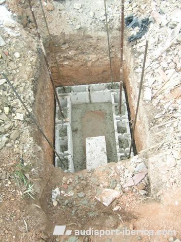

pampera Publicado 8 de Enero del 2010 Autor Denunciar Publicado 8 de Enero del 2010 Bueno, pues os pongo fotos del pequeño avance que he hecho. Ya tengo hormigonado los cimientos y colocadas las esperas de ferralla y la primera hilera de bloques. A ver si mañana le pego otro empujón. Aunque con el frio da un poco de pereza. Como veis va de muro de bloque y armado con seis pilares. No creo que se mueva Responder

KRRRR9 Publicado 9 de Enero del 2010 Denunciar Publicado 9 de Enero del 2010 Solamente una cosa intenta poner tener o hacer algo para poder salir del foso en caso de emergencia aunque tengas el vehiculo en el foso. recuerda que trabajas con sustancias inflamables y atmosferas contaminadas y si tienes que esperar a que te quiten el coche pa poder salir :bsh1: Responder
