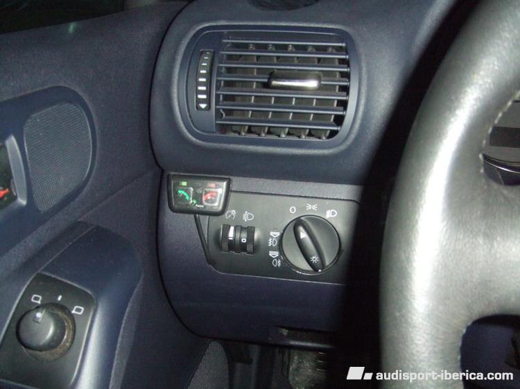

hola compañeros,tengo un a4 b7 pero mi cuñada tiene un a3 (de los primeros) bueno el tema es que el conmutador de luces esta roto ya que cuando das las luces se encienden los antinieblas, y si lo mantienes apretado se apagan pero en cuanto dejas de apretar se vuelven a encender no se si me explico,bueno la cosa esque he pensado en ir a un desguace para comprar la pieza y me gustaria saber si alguien sabe como se cambia,un saludo
Por lo que lei en un foro Ingles, es un problema bastante comun, es mas, el mio comenzo a hacerlo tiempo atras, pero tengo cosas mas urgentes que resolver, si nadie tiene una solucion, ni bien termine con mis urgencias abro el mio, tal vez pueda ayudarte.
En principio lo que ocurre es que la pieza metalica que se desliza al tirar de la perilla, se desplazo y queda haciendo contacto, aun cuando no lo tiras, por eso cuando lo presionas, se apaga.
En resumen; espero que alguien tire alguna idea mejor que simplemente reemplazarla!

miguel si te fijas el conmutador has puesto lleva la ruleta al lado contrario q los nuestros
Me di cuenta cuando encontre este

Ojo , el del enlace
http://cgi.ebay.de/Lichtschalter-Schalter-...=item1c0ad20ed9
no sirve para sustituir entero , pero si desmontas el mando de la mascara , puedes cambiarlo sin problema
y os saca del apuro
