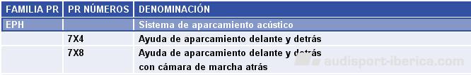

demon Publicado 27 de Diciembre del 2009 Denunciar Publicado 27 de Diciembre del 2009 la referencia en cuestion es: 4F0 910 283 M me gustaria saber si vale para los 8 sensores o es solo para 4 y ya sabeis si tiene soporte para camara trasera ya seria rizar el rizo <_< saludos Responder

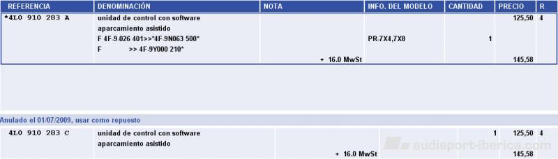

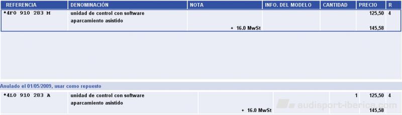

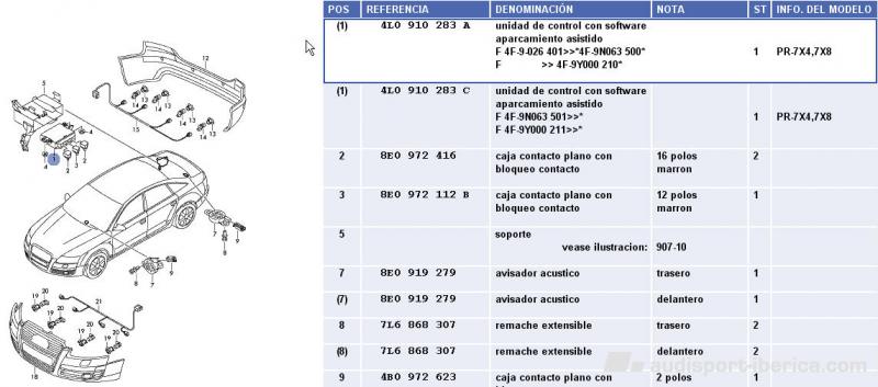

wagen Publicado 29 de Diciembre del 2009 Denunciar Publicado 29 de Diciembre del 2009 Unicamente te puedo poner capturas del ETKA a la espera que algún entendido en la materia te pueda ayudar algo más. Al mirar esa referencia aparece que ha sido anulada y se ha sustituido por la 4L0 910 283 A con fecha 1/5/09 * Al buscar esa nueva referencia dice que también ha sido anulada y sustituida por la 4L0 910 283 C con fecha 1/07/09 * * * Con estos datos espero que los compañeros te ayuden. Responder
demon Publicado 29 de Diciembre del 2009 Autor Denunciar Publicado 29 de Diciembre del 2009 tal vez esten dando problemas , estas referencias en concreto , por eso las sustituyen , no?? oye , muchas gracias wagen :ranting2: Responder
wagen Publicado 29 de Diciembre del 2009 Denunciar Publicado 29 de Diciembre del 2009 Imagino que será por eso. Por 145€ yo no me la jugaba e iría a lo seguro y lo más reciente. Responder
