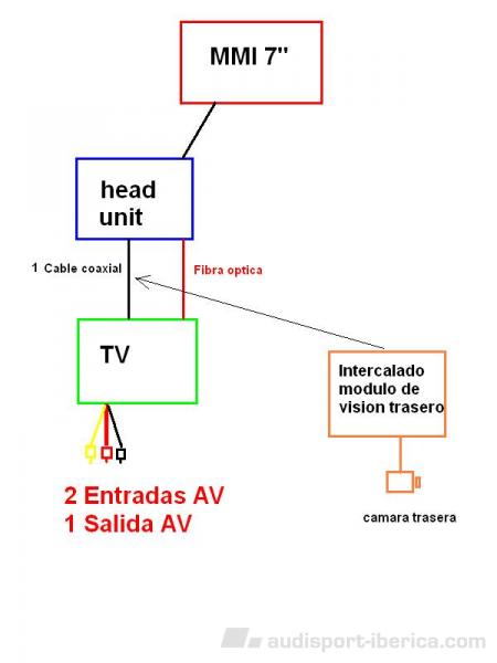

demon Publicado 29 de Diciembre del 2009 Autor Denunciar Publicado 29 de Diciembre del 2009 jejeje , vaya !! si esta bien esplicadito la ref que necesito es para este modulo: Si no tenemos tv, no tenemos camara de vision trasera de origen, y queremos poner cualquiera de los dos accesorios originales, hay que cambiar el head unit por uno con entrada fbas de video, y eso es una pasta gansa: http://www.kufatec.de/shop/product_info.ph...ideo-Input.html con esto ya tendria una entrada av al mmi para acoplar cualquier dispositivo av?? Responder
txispis Publicado 29 de Diciembre del 2009 Denunciar Publicado 29 de Diciembre del 2009 jejeje , vaya !! si esta bien esplicadito la ref que necesito es para este modulo: Si no tenemos tv, no tenemos camara de vision trasera de origen, y queremos poner cualquiera de los dos accesorios originales, hay que cambiar el head unit por uno con entrada fbas de video, y eso es una pasta gansa: http://www.kufatec.de/shop/product_info.ph...ideo-Input.html con esto ya tendria una entrada av al mmi para acoplar cualquier dispositivo av?? Pues no :claugh: Solo podrias conectar un modulo de TV original de audi, o un sistema de vision trasera original de audi o las dos, a ese modulo head unit con entrada FBAS. Las entradas de audio video y salidas ya estarian en el mudulo de TV original. Te lo digo porque yo ya lo tengo comprado todo. y estoy con ello pero muy poco a poco, de momento me faltan cableados y 2 antenas de las 4 que lleva. Saludos Responder
demon Publicado 29 de Diciembre del 2009 Autor Denunciar Publicado 29 de Diciembre del 2009 ok!! cuando vayas a montarlo a ver si haces un brico , que yo me animo Responder
Velaro Publicado 29 de Diciembre del 2009 Denunciar Publicado 29 de Diciembre del 2009 Referencia Unit Head con FBAS .............................. 4E0 035 729 A Responder
txispis Publicado 29 de Diciembre del 2009 Denunciar Publicado 29 de Diciembre del 2009 Dibujo al canto, muy esquematico, sin detalles: :claugh: Responder
POR FIN ES VIERNES Publicado 29 de Diciembre del 2009 Denunciar Publicado 29 de Diciembre del 2009 Hola. Estoy "viendo" vuestra conversación. Tengo una pregunta. De esta forma que dices, Txispis, consigues ver en el MMI el video que obtengas a través, por ejemplo, de un disco duro multimedia, ¿no? ¿y puedes controlar el DD multimedia desde la consola? Otra cosa. ¿a su vez puedes enviar el video a una pantalla central -o dos traseras-? Ya por último. ¿se puede controlar la reproducción del DD multimedia en la pantalla trasera -o pantallas traseras-, mientras operas en el MMI con el navegador? o radio, o teléfono, ... Responder
Velaro Publicado 29 de Diciembre del 2009 Denunciar Publicado 29 de Diciembre del 2009 Hola. Estoy "viendo" vuestra conversación. Tengo una pregunta. De esta forma que dices, Txispis, consigues ver en el MMI el video que obtengas a través, por ejemplo, de un disco duro multimedia, ¿no? ¿y puedes controlar el DD multimedia desde la consola? Otra cosa. ¿a su vez puedes enviar el video a una pantalla central -o dos traseras-? Ya por último. ¿se puede controlar la reproducción del DD multimedia en la pantalla trasera -o pantallas traseras-, mientras operas en el MMI con el navegador? o radio, o teléfono, ... Efectivamente, puedes ver el video, pero no lo puedes controlar desde la pantalla con el botón del MMI, utilizarías, por ejemplo, el mando a distancia del disco duro, reproductor de DVD, etc. Para ello necesitarías un interface específico y, creo, que sólo sería válido para algunos reproductores (Alpine), pero esto lo dejo en el aire. También puedes enviar la señal de video a dos pantallas traseras. Responder

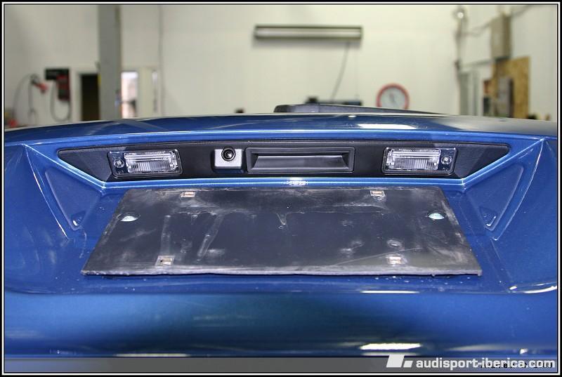

demon Publicado 29 de Diciembre del 2009 Autor Denunciar Publicado 29 de Diciembre del 2009 Dibujo al canto, muy esquematico, sin detalles: :claugh: esto si que mola txispissss !!!! sin duda alguna ( de momento ) ahora me pregunto , al tener mmi yo tengo unit head??? aunq sea sin fbas? si el modulo de tv va en la torre , ya me quedaria sin hueco para el unit head con lo cuaal... donde iri ubicado??? ' ahora si lo tengo claro , solo una ultima pregunta ,,, que tipo de cableado me haria falta?? me vale algo de la que ya tengo?? teneis alguna foto donde va ubicada la camara trasera??? la que tiene las lineas de calculo de direccion Responder
ximo@6 Publicado 29 de Diciembre del 2009 Denunciar Publicado 29 de Diciembre del 2009 (editado) Dibujo al canto, muy esquematico, sin detalles: :claugh: esto si que mola txispissss !!!! sin duda alguna ( de momento ) ahora me pregunto , al tener mmi yo tengo unit head??? aunq sea sin fbas? el modulo head es digamos el que procesa la imagen de la pantalla y tienes que llevarlo con o sin fbas si el modulo de tv va en la torre , ya me quedaria sin hueco para el unit head con lo cuaal... donde iri ubicado??? 'el unit heat va en la guantera para poderlo cambiar por fbas solo tienes que sustituir este, no puedes poner uno en la guantera y otro en la torre del maletero, por otro lado la pantalla solo lleva una clavija y es para este modulo, por otro lado tambien lleva conectados los mandos de la consola, y el circuito de fibra optica para procesar la imagen de los datos de los distintos modulos ahora si lo tengo claro , solo una ultima pregunta ,,, que tipo de cableado me haria falta?? me vale algo de la que ya tengo?? en un principio para cambiar la unidad solamente, creo que nada, cambiar y pasar por el conce, codificacion y protección de componentes, para poner la tv, cable fbas, los propios de la tele, y fibra optica teneis alguna foto donde va ubicada la camara trasera??? la que tiene las lineas de calculo de direccion la camara va si no estoy equivocado incorporada en la maneta de apertura del maletero Editado 29 de Diciembre del 2009 por ximo@6 Responder
jona5554 Publicado 29 de Diciembre del 2009 Denunciar Publicado 29 de Diciembre del 2009 (editado) Te puedo responder a lo de la foto de donde va ubicada la camara trasera... No le hagas caso a las luzes de la matricula porque la foto es de cuando estaba probando con las luces de leds y tenia una de cada manera, y la foto es un poco cutre pero no tengo ninguna mejor en el ordenador, si te hace falta una que se aprecie mejor te la puedo hacer cuando quieras. Editado 29 de Diciembre del 2009 por jona5554 Responder
