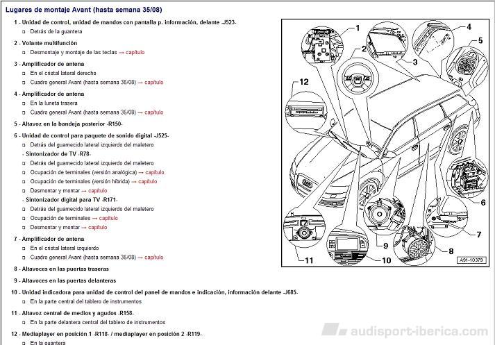

Velaro Publicado 29 de Diciembre del 2009 Denunciar Publicado 29 de Diciembre del 2009 Si se quiere montar la TV y "verla" también serían necesarias las 4 antenas y el cableado de las mismas hasta el rack. Si sólo se quiere el módulo de TV para poder insertar las entradas de video, no serían necesarias ni las antenas ni el cableado de las mismas, pero teniendo el módulo lo suyo es adquirir ambos componentes y terminar la instalación de forma completa. Responder

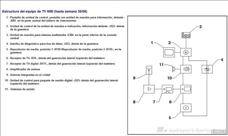

txispis Publicado 29 de Diciembre del 2009 Denunciar Publicado 29 de Diciembre del 2009 Y ahora los dibujos buenos: Responder
txispis Publicado 29 de Diciembre del 2009 Denunciar Publicado 29 de Diciembre del 2009 esquematizado pero bien :claugh: Responder
audinibili Publicado 29 de Diciembre del 2009 Denunciar Publicado 29 de Diciembre del 2009 Solo podrias conectar un modulo de TV original de audi, o un sistema de vision trasera original de audi o las dos, a ese modulo head unit con entrada FBAS. Las entradas de audio video y salidas ya estarian en el mudulo de TV original.Te lo digo porque yo ya lo tengo comprado todo. y estoy con ello pero muy poco a poco, de momento me faltan cableados y 2 antenas de las 4 que lleva. Saludos Kaixo Txispis y resto de foreros: ¿Qué se supone que estás instalando con 4 antenas? ¿Un receptor de TV? ¿Analógico o digital, TDT? Porqué hoy he pasado por Navarra. Lodosa - Donostia ( Lizarra A12 y A15) y mi sintonizador analógico con 4 antenas, sólo cogía las de ETB, y a éstas también les quedan 4 teleberris. Las analógicas con su careta de advertencia. Y me figuro que a ti, también te pasará lo mismo. Yo he solido probar con un sintonizador de TDT, con una entrada de antena acoplada a una de las antenas del sintonizador analógico y en sitios con buen nivel de señal y en parado, se veía muy bien. Ahora en movimiento, nada que hacer. He visto que hay sintonizadores de TDT para vehículos con 2 entradas de antenas, receptores diversity, que rondan sobre los 100 euros y que prometen que se ven en movimiento ( ¡hasta 200km/h.!). ¿Los habeís probado? A su favor está, que es más fácil, porqué con la tecnología digital, no hace falta tener a la vista el emisor, sino que se aprovechan también los rebotes de las señales, y estas señales normalmente van por el mismo canal reforzándose éstas, algunas en toda una provincia, y algunas, en todo el estado. Por otra parte, juega en su contra que han bajado la potencia de las emisoras, y acaso el número de éstas. También he visto que los hay que reciben señal de 4 antenas, también diversity, pero estos andan sobre los 600 euros. ¿ Estás hablando de uno de éstos? Estamos hablando del nivel de precio que tenía, el original, el receptor analógico, pero claro éste también cumple otras especificaciones: compatible con los mandos del volante, conversor de salida a señal por componentes, etc.... Estos "super" ¿Son compatibles con los mandos del volante? A propósito, también, ¿como se llaman esos conectores de antena y cómo/dónde se consiguen? Los conectores "F" que se usan en satélite y que tienen algunos receptores de TDT no, los otros. los conectores de las antenas que llegan al sintonizador AUDI y sus hembras aéreas. Buenas noches, gabon. Eskerrik Asko. Responder

demon Publicado 30 de Diciembre del 2009 Autor Denunciar Publicado 30 de Diciembre del 2009 Dibujo al canto, muy esquematico, sin detalles: :claugh: por lo que veo en el dibujo , si tengo la unit head con ref: 4E0 035 729 A , osea , con entrada FbAS , puedo poner la camara trasera sin necesidad de tener el modulo de tv. es asi no? , porque segun el esquematico no la camara no pasa por la unidad de tv sino q pincha entre la unidad de tv y el interfacebox. corregidme si me equivoco. solo tengo que averiguar si mi unit head lleva referencia 4E0 035 729 A y asi poder instalar la camara trasera Responder
Velaro Publicado 30 de Diciembre del 2009 Denunciar Publicado 30 de Diciembre del 2009 Dibujo al canto, muy esquematico, sin detalles: :claugh: por lo que veo en el dibujo , si tengo la unit head con ref: 4E0 035 729 A , osea , con entrada FbAS , puedo poner la camara trasera sin necesidad de tener el modulo de tv. es asi no? , porque segun el esquematico no la camara no pasa por la unidad de tv sino q pincha entre la unidad de tv y el interfacebox. corregidme si me equivoco. solo tengo que averiguar si mi unit head lleva referencia 4E0 035 729 A y asi poder instalar la camara trasera Efectivamente, pero ya te digo que no tienes FBAS. Sólo montan esa Unit Head aquellos vehículos equipados de serie con sintonizador de TV o APS con cámara de visión trasera. Responder
