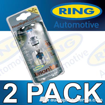

JuanK_A64F Publicado 30 de Diciembre del 2009 Denunciar Publicado 30 de Diciembre del 2009 (editado) Visita Página Web Mejor este de EBAY PINCHA es H7 de todas formas te acercas al cuaquier autorecambios y puedes pedir una alogenas XENON de 100 W que las hay, yo las llevo.... pon unas fotos de tu A4 haber como a quedado, estoy enamorado de esos faros desde hace meses.... y el dayligth como lo as puesto??? :claugh: Editado 30 de Diciembre del 2009 por Carlos A4 B5 Responder
moreno100 Publicado 30 de Diciembre del 2009 Denunciar Publicado 30 de Diciembre del 2009 Carlos A4 B5 dijo: Visita Página Web Mejor este de EBAY PINCHA es H7 de todas formas te acercas al cuaquier autorecambios y puedes pedir una alogenas XENON de 100 W que las hay, yo las llevo.... pon unas fotos de tu A4 haber como a quedado, estoy enamorado de esos faros desde hace meses.... y el dayligth como lo as puesto??? :claugh: Hola, queria consultarte unas cosillas, con tus bombillas de 100w ¿que tal se ve?, ¿problemas de temperatura?, me imagino que se notara el cambio respecto a las de 55w, ¿el color que te da como es,blanco o azul? yo es que estoy pensando en cambiarlas pero quiero algo que se asemeje al xenon, ¿has cambiado tambien las de posicion para que no cante el amarillo? Se que son muchas preguntas pero tengo esas dudas. Gracias compañero. Un saludo. Responder
JuanK_A64F Publicado 30 de Diciembre del 2009 Denunciar Publicado 30 de Diciembre del 2009 (editado) moreno100 dijo: Carlos A4 B5 dijo: Visita Página Web Mejor este de EBAY PINCHA es H7 de todas formas te acercas al cuaquier autorecambios y puedes pedir una alogenas XENON de 100 W que las hay, yo las llevo.... pon unas fotos de tu A4 haber como a quedado, estoy enamorado de esos faros desde hace meses.... y el dayligth como lo as puesto??? :claugh: Hola, queria consultarte unas cosillas, con tus bombillas de 100w ¿que tal se ve?, ¿problemas de temperatura?, me imagino que se notara el cambio respecto a las de 55w, ¿el color que te da como es,blanco o azul? yo es que estoy pensando en cambiarlas pero quiero algo que se asemeje al xenon, ¿has cambiado tambien las de posicion para que no cante el amarillo? Se que son muchas preguntas pero tengo esas dudas. Gracias compañero. el problema que tenia yo es que con la corta veia poco, entonces les puse etas de 100w y gano un huevo, temperatura? nose, no noto nada. el tipo de luz es un poco mas blaca que las normales... no es como el xeno de verdad, que es la o****. he llevado xenon, porque el faro original de audi de restylin esta preparada la optica para xenon en cortas (luz de cruce), es optica DC. Las de bombillas normales seria HC eso te lo mirn enla iTV aparte de lavafaros y regulacion en altura automatica. yo se las quite por 2 razones, una los verdes, y otra pues se me descargo la bateria con 2 mese nueva, y se lo achaco al xenon, aunque no tenga sentido. y aparte me gusta ir legal. Un saludo. Editado 30 de Diciembre del 2009 por Carlos A4 B5 Responder
Pit Publicado 31 de Diciembre del 2009 Denunciar Publicado 31 de Diciembre del 2009 Quizá me equivoque pero creo que poner bombillas de 100w no está permitido por ley, de todas maneras deberías de tener cuidado ya que el calentamiento de la lámpara es mayor en una de 100 que en una de 55w por lo que creo que podrías correr el riesgo de quemar la parábola del faro. Sobre lo que comentas del xenón no es muy normal que te descargara la batería, ya que el xenón utiliza 35w, quizá se debiera a una mala conexión. Yo llevo 3 años con xenón en el coche y ni la batería, ni la ITV, ni los verdes ha protestado, es más, lo recomiendo 100% ya que la mejora de visibilidad es enorme lo que repercute en un menor cansancio de la vista en conducción nocturna y eso es seguridad. Responder
