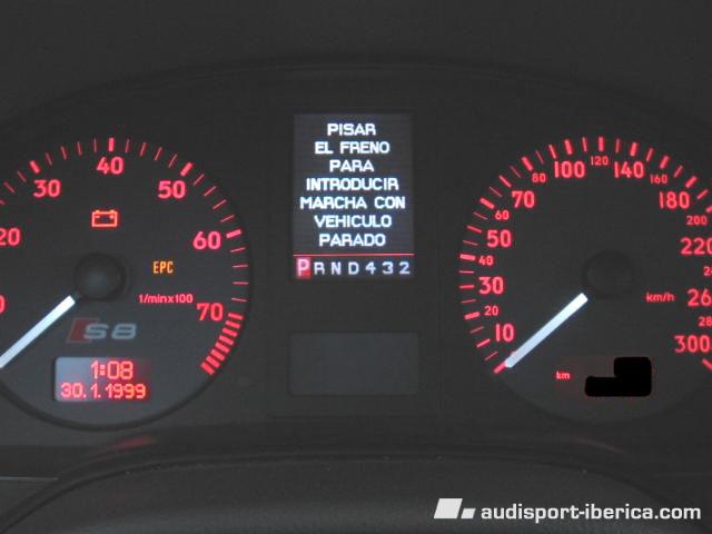

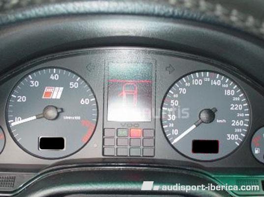

el_inginiero Publicado 22 de Enero del 2010 Autor Denunciar Publicado 22 de Enero del 2010 LordGreat gracias a personas como tu......la mayoria nos evitamos que nos la metan cruzada, GRACIAS Ahora vamos con lo que me comentaba LordGreat sobre los cuadros de un modelo u otro: Cuadro del S8, modelo anterior al año 99, en el que aparece el anagrama de Audi sobre el eje de la aguja del cuenta revoluciones. Cuadro del S8, modelo 99 con el restyling, se suprime el anagrama superior de Audi, y aparece S8 bajo el eje de la aguja del cuenta revoluciones. Despues del bajon que me dio al darme cuenta de las observaciones de LordGreat, me tomo un ratito de meditacion y mas tarde subo fotos del tema de los asientos, ASI cualquier forero que este buscando un S8, podra identificar mas facilmente que partes del coche son las originales y cuales no de un modelo u otro. Repito, mil gracias a ti, y a todos los foreros que cada dia nos enseñais algo. Saludos. Responder
