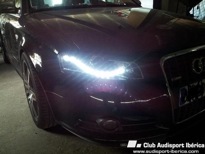

Yo llevo montados estos fondo negro con los leds modificados por unos de 3w de alta luminosidad con sus correspondientes resistencias y con un kit de bixenon slim balastro metidos dentro del faro.
La verdad es que por ahora no me dieron ningun fallo y estoy contento con ellos. Antes de montarlos me parecian algo de tuneada pero desde que los monte y con la parrilla negra quedan muy bien para mi gusto, por lo menos en mi coche que es negro.
