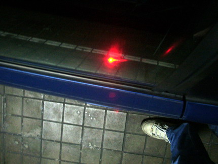

CaTFiSH Publicado 14 de Octubre del 2004 Autor Denunciar Publicado 14 de Octubre del 2004 Resultado final, no la había podido poner antes pq no tenía fotos Responder

CaTFiSH Publicado 30 de Agosto del 2007 Autor Denunciar Publicado 30 de Agosto del 2007 Yo al final puse unos más pequeños que el tamaño normal de un led que coinciden justos para salir por el agujero como el original. Siempre puedes pillar el original pero creo que cobran muy caro por un simple led. Responder
