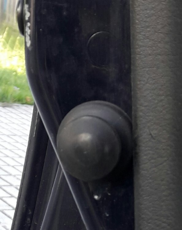

Skidbladnir Publicado 7 de Diciembre del 2015 Denunciar Publicado 7 de Diciembre del 2015 (editado) Pues después de limpiar e incluso cambiar los dichos sensores, harto, me fui al desguace, y pillé dos sensores de los de todo la vida (realmente son interruptores) de esos con vástago que se empuja y se apaga la luz, corté los cables de los sensores dañados (y dañinos, por que mira que son malos), empalmé los cables a los nuevos, hice un taladro con una broca de metal de 8mm, los puse en el marco de la puerta, para que al cerrar toque contra el chasis, y hasta hoy. El donante fue un Astra de la época de los nuestros, que es de los pocos interruptores que tiene dos cables,(nuestro sensor tiene dos cables, rojo y azul) en vez de 1 y negativo tocando chapa, como son la mayoría. Además estéticamente es bastante discreto y nada aparatoso. Vamos, que prácticamente, ni se ven. Desde entonces me funcionan al 100% las luces rojas y la de los charcos de las puertas, las del techo y el FIS, cada vez que abro las puertas. Editado 7 de Diciembre del 2015 por Skidbladnir Responder

Cobra1983 Publicado 15 de Mayo del 2017 Denunciar Publicado 15 de Mayo del 2017 Yo opte por sustituir los interruptores por unos independientes procedentes de un jetta y genial. Responder
Taim Publicado 24 de Julio del 2017 Denunciar Publicado 24 de Julio del 2017 En 7/12/2015 a las 14:13, Skidbladnir dijo: Pues después de limpiar e incluso cambiar los dichos sensores, harto, me fui al desguace, y pillé dos sensores de los de todo la vida (realmente son interruptores) de esos con vástago que se empuja y se apaga la luz, corté los cables de los sensores dañados (y dañinos, por que mira que son malos), empalmé los cables a los nuevos, hice un taladro con una broca de metal de 8mm, los puse en el marco de la puerta, para que al cerrar toque contra el chasis, y hasta hoy. El donante fue un Astra de la época de los nuestros, que es de los pocos interruptores que tiene dos cables,(nuestro sensor tiene dos cables, rojo y azul) en vez de 1 y negativo tocando chapa, como son la mayoría. Además estéticamente es bastante discreto y nada aparatoso. Vamos, que prácticamente, ni se ven. Desde entonces me funcionan al 100% las luces rojas y la de los charcos de las puertas, las del techo y el FIS, cada vez que abro las puertas. Expand Me interesa, cuales son los cables a cortar? Responder

Skidbladnir Publicado 26 de Julio del 2017 Denunciar Publicado 26 de Julio del 2017 (editado) En 24/7/2017 a las 17:49, Taim dijo: Me interesa, cuales son los cables a cortar? Expand Los cables rojo y azul que van a la parte inferior de la cerradura. En las fotos del brico se ven muy bien. Corta antes del sensor, y empalma los cables a los del nuevo sensor. Editado 26 de Julio del 2017 por Skidbladnir Responder
nashira Publicado 3 de Agosto del 2017 Denunciar Publicado 3 de Agosto del 2017 Puedes poner una foto mas amplia donde se vea donde as puesto el sensor del astra. muchas gracias compañero. Responder
