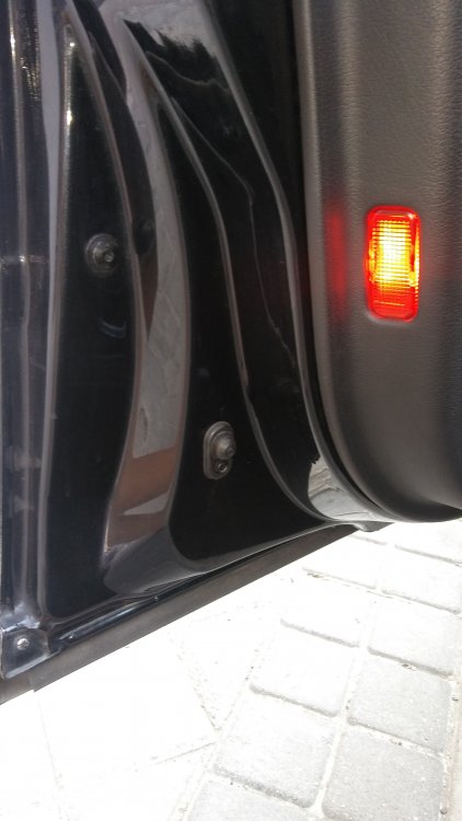

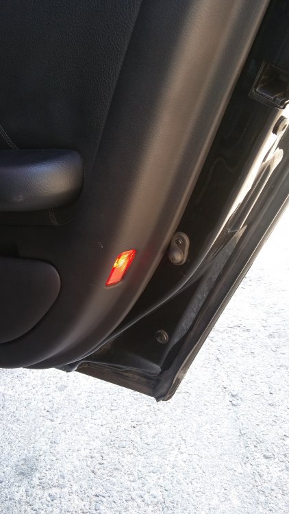

Skidbladnir Publicado 4 de Agosto del 2017 Denunciar Publicado 4 de Agosto del 2017 (editado) hace 1 hora, Skidbladnir dijo: Perdona que no lo habia leido. Esta tarde hago unas fotos y las pongo. Ahí tienes las fotos, puerta delantera izquierda y trasera derecha, respectivamente. Ves que bien lucen??? jejeje. Cualquier duda, avisa. Editado 4 de Agosto del 2017 por Skidbladnir Responder

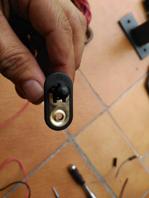

Skidbladnir Publicado 5 de Agosto del 2017 Denunciar Publicado 5 de Agosto del 2017 (editado) Los del Astra donante llevan dos hilos, positivo y negativo. No hay que aislar nada. Cortas los hilos azul y rojo de nuestro coche, justo antes del sensor maldito, empalmas al gusto (clemas o estañando), hacer el taladro de 8mm y uno pequeño para el tornillo y a correr. Editado 5 de Agosto del 2017 por Skidbladnir Responder

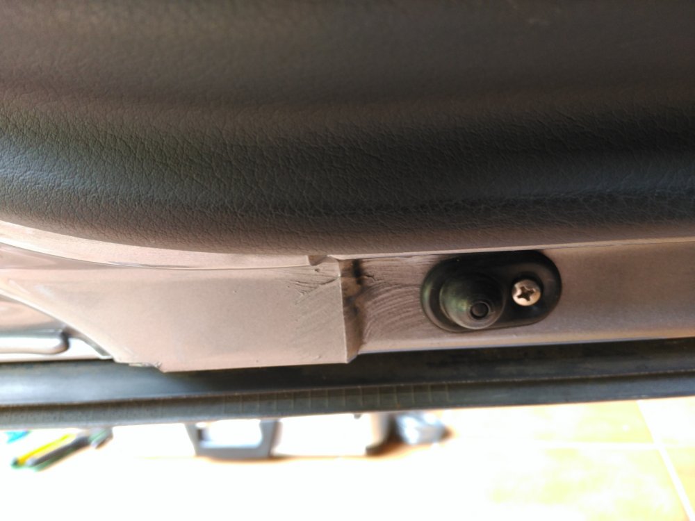

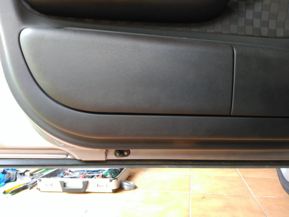

nashira Publicado 7 de Agosto del 2017 Denunciar Publicado 7 de Agosto del 2017 Bueno me he puesto un rato esta tarde, el cilindro sale de la cerradura tirando hacia fuera con un poco de esfuerzo y paciencia una vez retirada la placa bicromatada, he preferido poner el sensor en la puerta, en la parte de bajo de la guantera de ésta. Os dejo unas fotos, queda muy discreto y funciona de cine, detecta la puerta incluso cuando esta mal cerrada, y si falla no tengo que abrir ni panel ni nada, quito el tornillo que lo sujeta y lo cambio, saludos y gracias a los compañeros Compañero Skidbladnir muchas gracias por la información, yo al interruptor del (astra donante) tienes que quitarle la masa del tornillo para que quede aislado es muy importante. Medido con el polímetro los contactos se van a masa y no quedan aislados si no lo haces a sí. Responder
Skidbladnir Publicado 8 de Agosto del 2017 Denunciar Publicado 8 de Agosto del 2017 Muy discreto, si señor!!!!!!!!!! qda perfecto!!!!!!!!!! yo lo hice tal cual comenté hace ya bastante tiempo y cero problemas. Responder

Marcote Publicado 25 de Mayo del 2019 Denunciar Publicado 25 de Mayo del 2019 (editado) En 7/8/2017 a las 19:10, nashira dijo: Bueno me he puesto un rato esta tarde, el cilindro sale de la cerradura tirando hacia fuera con un poco de esfuerzo y paciencia una vez retirada la placa bicromatada, he preferido poner el sensor en la puerta, en la parte de bajo de la guantera de ésta. Os dejo unas fotos, queda muy discreto y funciona de cine, detecta la puerta incluso cuando esta mal cerrada, y si falla no tengo que abrir ni panel ni nada, quito el tornillo que lo sujeta y lo cambio, saludos y gracias a los compañeros Compañero Skidbladnir muchas gracias por la información, yo al interruptor del (astra donante) tienes que quitarle la masa del tornillo para que quede aislado es muy importante. Medido con el polímetro los contactos se van a masa y no quedan aislados si no lo haces a sí. Hola tengo el problema del microinterruptor de una puerta y voy hacer lo mismo que tú ya que lo veo más viable. Me podrías explicar el procedimiento y lo de quitarle la masa al interruptor del astra? Ya que no lo entiendo muy bien no vale con cortar los cables del micro del coche y empalmar a el del astra y ya? Ah y cuánto tengo que taladrar con la broca del 8 para ponerlo dónde tú ya que es discreto ? Tengo que desmontar la cerradura de la puerta o puedo cortar los cables con ella montada? Y perdona por tanta pregunta jejeje gracias y un saludo Editado 25 de Mayo del 2019 por Marcote Responder
Marcote Publicado 31 de Mayo del 2019 Denunciar Publicado 31 de Mayo del 2019 Bueno pues ya tengo hecho el invento del interruptor de astra año 99 en la puerta izquierda y todo perfecto al final lo he puesto debajo de la guantera cómo el compañero de nombre muyy difícil de nombrar jejeje gracias por la idea Responder
