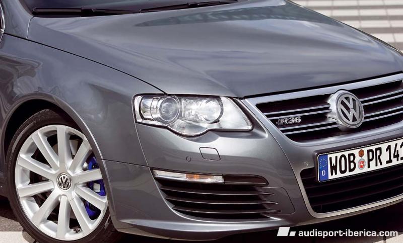

Nes37 Publicado 11 de Enero del 2010 Denunciar Publicado 11 de Enero del 2010 Lo lógico es lo que dice JoseTortola, pero la verdad es que viendo esta foto no me queda claro, incluso da la impresión de que tiene dos lentes de xenon Responder
Jesusma Publicado 11 de Enero del 2010 Denunciar Publicado 11 de Enero del 2010 Lo lógico es lo que dice JoseTortola, pero la verdad es que viendo esta foto no me queda claro, incluso da la impresión de que tiene dos lentes de xenon La mas interior es la luz de marcha diurna, todos los bixenon tienen un solo foco de xenon. S2. Responder
him_marius Publicado 11 de Enero del 2010 Autor Denunciar Publicado 11 de Enero del 2010 Lo lógico es lo que dice JoseTortola, pero la verdad es que viendo esta foto no me queda claro, incluso da la impresión de que tiene dos lentes de xenon Esa foto era de un Passat normal, aquí pongo la del Passat CC: Yo también creo que sólo lleva un único foco. Responder
