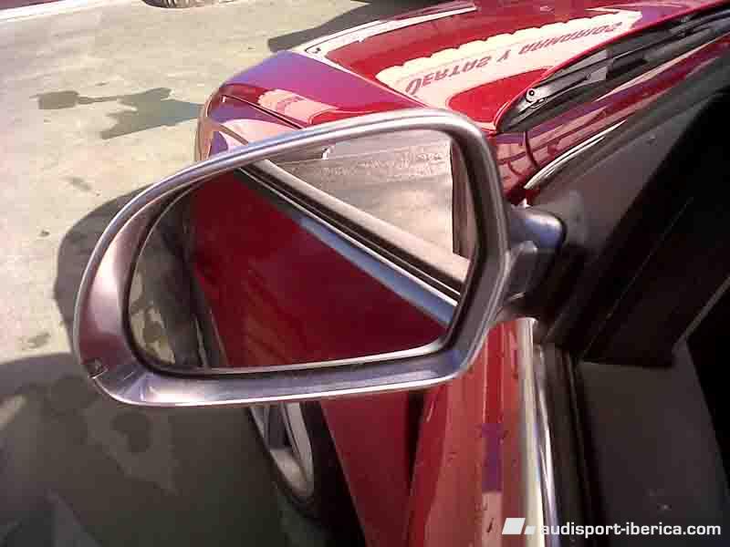

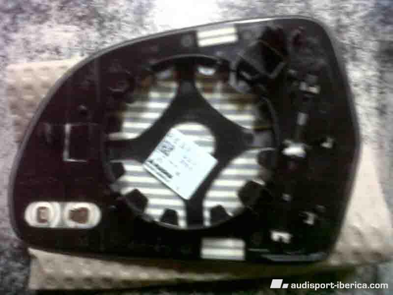

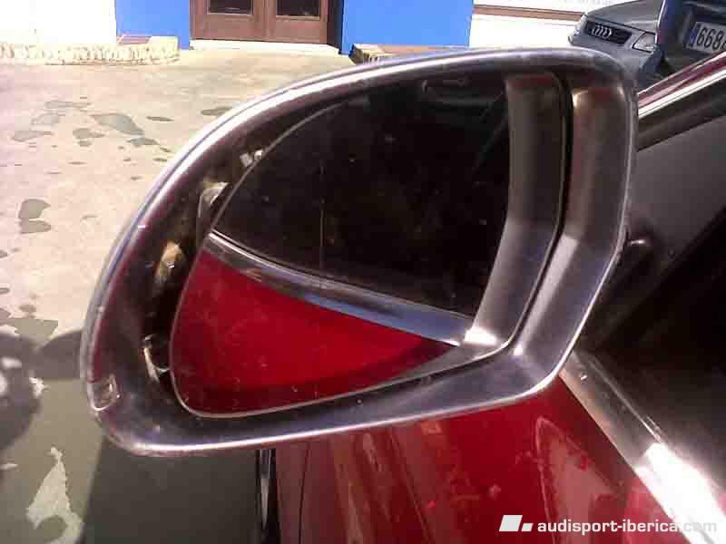

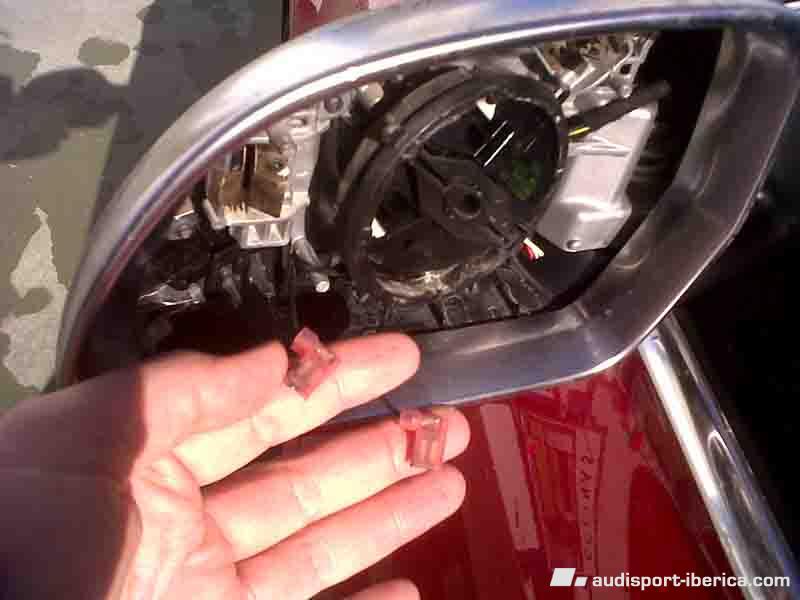

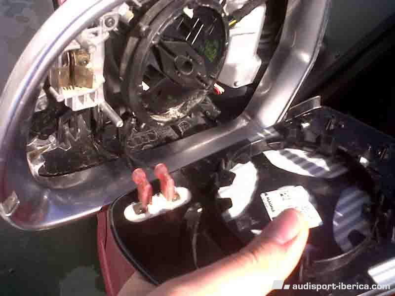

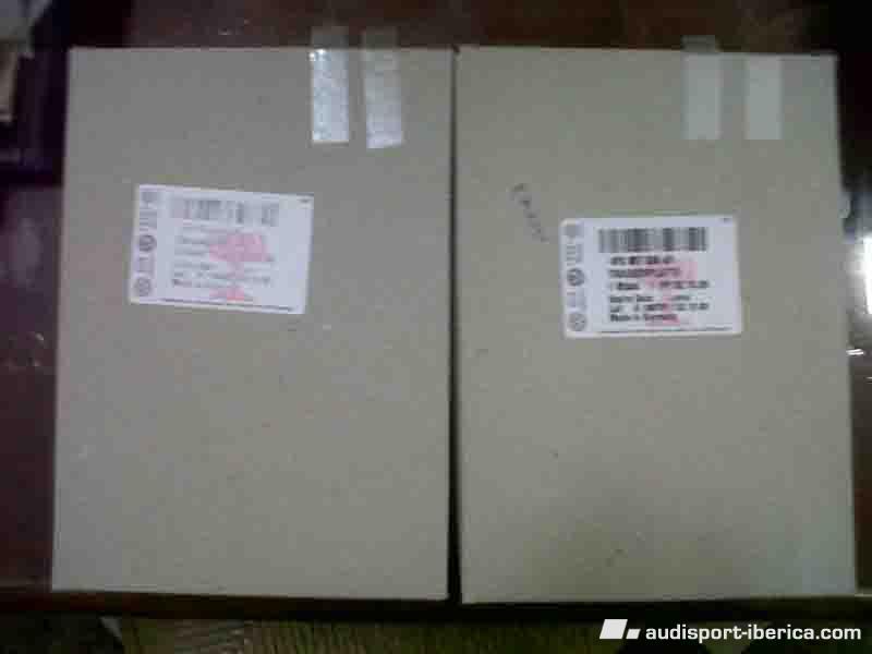

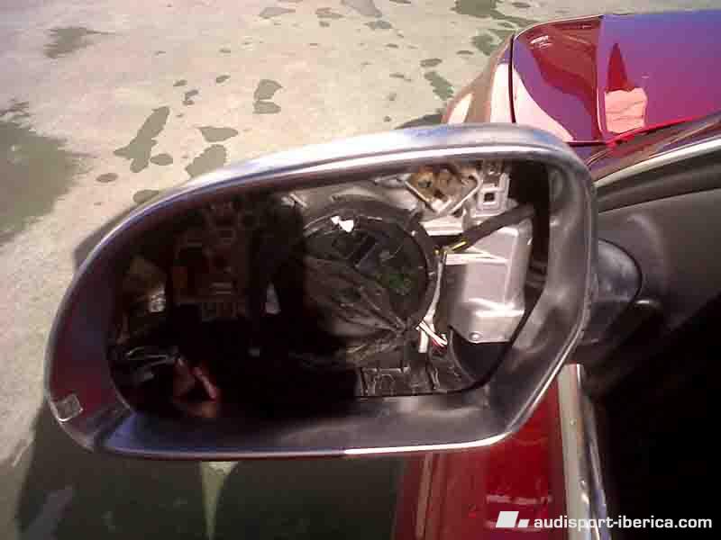

alex82 Publicado 30 de Diciembre del 2009 Denunciar Publicado 30 de Diciembre del 2009 (editado) a esas personas que no se quisieron gastar el dinero a las que lo veian una tonteria a los que no lo sabian a los que se creian que venia en el coche a esas persona ya es posible. bueno señores esta mañana fui al conce y compre los retrovisores y espero que funcionen ya que me han comentado que solo es quitar espejo y poner el termico. no le hace falta fusible ya que va junto con la luneta trasera conectado. aqui os pongo las referencias y el precio que me ha costado: 4f0 857 535 4f 44.48 + iva izquierdo 4f0 857 536 af 29.04 + iva derecho total con iva 85.28€ aqui os pongo unas fotos para que veais lo unico es pegarle un tiron al espejo Editado 30 de Diciembre del 2009 por alex82 Responder
alex82 Publicado 30 de Diciembre del 2009 Autor Denunciar Publicado 30 de Diciembre del 2009 perdonar por las fotos pero la blackberry no da mas y las he reducido Responder

paul2008 Publicado 30 de Diciembre del 2009 Denunciar Publicado 30 de Diciembre del 2009 Buenas alex82, Los conectores que van al espejo los tenías sueltos sin más? No estaban sujetos a nada? Ya existia el cable? Tu llebas retrovisores abatibles o los de serie? Como se activa la funcion termica de los espejos? Es automática? Siempre van encendidos? No tienes que comprar también el joystick de los retrovisores nuevo? Por otro lado: Las referencias que das no concuerdan con lo que pone Etka: La referencia 4f0 857 535 4f no existe y la 4f0 857 536 afcuesta 47€ + IVA. Esperamos tus respuestas. Gracias. Responder

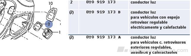

paul2008 Publicado 30 de Diciembre del 2009 Denunciar Publicado 30 de Diciembre del 2009 (editado) Por cierto, Recuerdo vagamente que la función térmica de los retrovisores no se activa dándole al botón de la luneta trasera. Es una función automática o hay que llevar el joystick de los retrovisores a la posición central. Aunque no lo recuerdo muy bien.... En mi antiguo Golf V funcionaban en la posicion central pero tenia un dibujo termico encima eso es lo que me parece raro, que los Audi no lo lleven. Saludos :claugh: ¡¡¡¡¡¡¡¡FELIZ 2010 A TODOS!!!!!! Te comento: Yo cambie mi joystick de serie por el que viene cuando se pide sline interior (viene cromado). En el Etka hay 3 modelos de joystick a elegir y todos tienen las mismas funciones por lo que estoy seguro al 100% que no es necesario cambiar el joystick para que funcione. Ahora bien, en el Etka hay otra pieza relacionada con el joystick que es el conductor de luz y el cual hay 3 tipos(las lucecitas que vemos alrededor del joystick): 1-Normal (2 luces) 2-Térmico (2 luces en las que viene dibujado una resistencia) 3-Térmico plegable (2 luces en las que viene dibujado una resistencia + luz posición plegable) Yo me adelante y compre el tipo 2 pensando en poner los térmicos en un futuro. Por lo tanto, no te preocupes que aunque no tengas el dibujo de la resistencia va a funcionar (si es que con solo cambiar el espejo rula...) Por cierto, cambiar el joystick y el conductor de luz es muy fácil. . Editado 30 de Diciembre del 2009 por paul2008 Responder
alex82 Publicado 30 de Diciembre del 2009 Autor Denunciar Publicado 30 de Diciembre del 2009 bueno señores, paul el cable benia ya en el retrovisor y superpuesto en el espejo no termico sin hacer ninguna funcion. mi retrovisor es el de serie, el espejo lleva una tela termica por detras que conectando con los cables se ponen calentido :claugh: lo del boton no tengo ni idea. el del conce me ha dicho que es cambiando los espejos y listo. Responder
