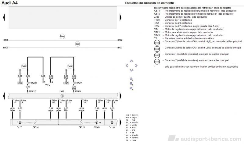

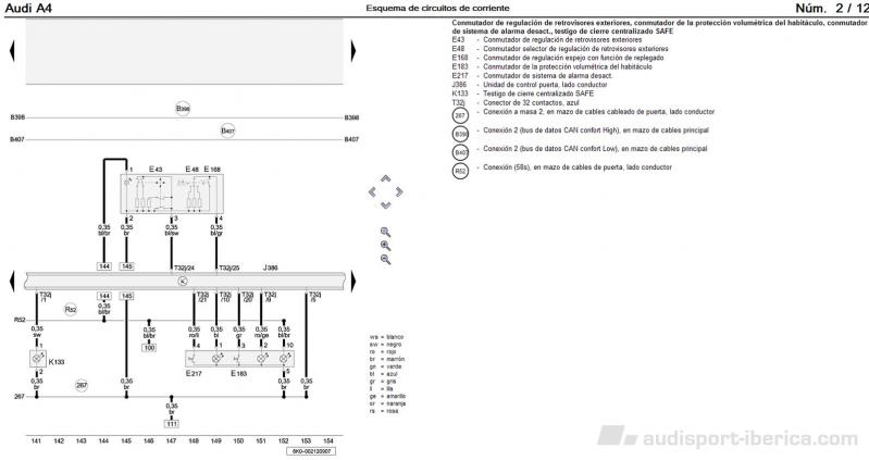

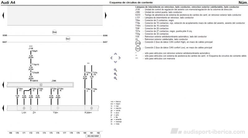

paul2008 Publicado 10 de Enero del 2010 Denunciar Publicado 10 de Enero del 2010 (editado) En en ElsaWin he encontrado estos diagramas eléctricos pero no se si valen para algo. Igualmente sigo pensando que no se necesita cablear, si se necesita configurar con el VAG Com y habría que probar lo del joystick que esta fácil ya que mantengo el de serie. . Editado 11 de Enero del 2010 por paul2008 Responder

vwgolf Publicado 11 de Enero del 2010 Denunciar Publicado 11 de Enero del 2010 (editado) Paul2008, según el esquema el espejo retrovisor calefactable del lado del conductor es el Z4, tiene 2 cables de 0,35 mm de sección color negro/azul y negro/rojo que van a los pines 3 y 15 del conector T16m, que es un conector de 16 contactos que está en la unidad de control de puerta del lado del conducto J386. Habría que ver si están pineados los pines posición 3 y 15 del conector T16m tanto en el conector hembra de los cables como en el conector macho de la unidad de control de puerta J386. Si están cableados, yo creo que con una simple activación del Vag-Com sería suficiente. Un saludo. Editado 11 de Enero del 2010 por vwgolf Responder

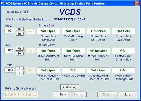

Fiti Publicado 11 de Enero del 2010 Denunciar Publicado 11 de Enero del 2010 (editado) Buscando por ahí he visto este pantallazo del VCDS ,lo que pasa es que no se si se corresponde a nuestro modelo porque todavía no tengo el cable, a ver si tenenmos suerte y nos vale para algo. Saludosssssssssssssssssss jajajajajaja!!! Pero Fiti, esto mismo he puesto yo más arriba. Tienes que leer!!!!!!! jajjajajaja, perdona me emocioné cuando encontré el pantallazo y ni me di cuenta que tu ya lo habías puesto. Saludossssssssss B) Editado 11 de Enero del 2010 por Fiti Responder
Fiti Publicado 11 de Enero del 2010 Denunciar Publicado 11 de Enero del 2010 Paul2008, según el esquema el espejo retrovisor calefactable del lado del conductor es el Z4, tiene 2 cables de 0,35 mm de sección color negro/azul y negro/rojo que van a los pines 3 y 15 del conector T16m, que es un conector de 16 contactos que está en la unidad de control de puerta del lado del conducto J386. Habría que ver si están pineados los pines posición 3 y 15 del conector T16m tanto en el conector hembra de los cables como en el conector macho de la unidad de control de puerta J386. Si están cableados, yo creo que con una simple activación del Vag-Com sería suficiente.Un saludo. Pienso igual, viendo el esquema si el cableado está hecho solamente sería cuestión de activar mendiante el Vag-com. Saludosssssssssssssssss Responder
