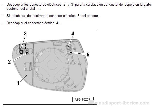

paul2008 Publicado 14 de Enero del 2010 Denunciar Publicado 14 de Enero del 2010 (editado) Sabéis si pasa lo mismo con el sensor de luz? Me refiero a que yo tengo ya motorizado y calefactable, pero no que se oscurezca automáticamente (salvo el interior que sí lo hace)... Para poder equipar los retrovisores exteriores con espejos fotosensibles has de tener el espejo interior automático y si o si has de cablear desde el retrovisor interior hasta los exteriores ya que los exteriores utilizan el fotosensor del retrovisor interior. Ahora bien, comentas que llevas retrovisor interior automático verdad? Pues no tengo ni la más pajolera idea pero apostaría a que tu si llevas el cableado adicional. Todo esto es muy fácil averiguarlo: Quita un retrovisor y mira que cables están sueltos. Saludos Editado 14 de Enero del 2010 por paul2008 Responder

paul2008 Publicado 14 de Enero del 2010 Denunciar Publicado 14 de Enero del 2010 JAJAJAJA, qué crack!Venga, voy a ver si desmonto el retrovisor y lo miro... Te paso todos los cables que se pueden llegar a tener: 2 y 3 para los térmicos. Despues tienes otros dos conectores, el 4 y el 5. Si lo desmontas te pediría el favor de sacar fotos a los cables, etc. Salu2! Responder

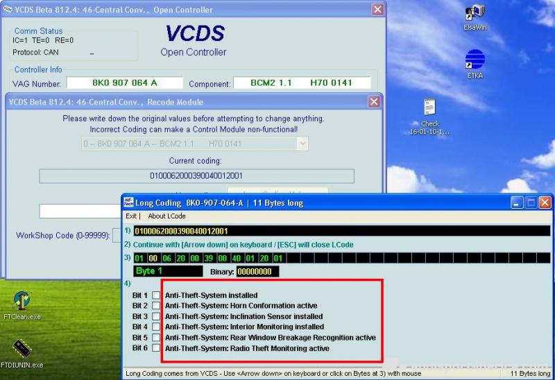

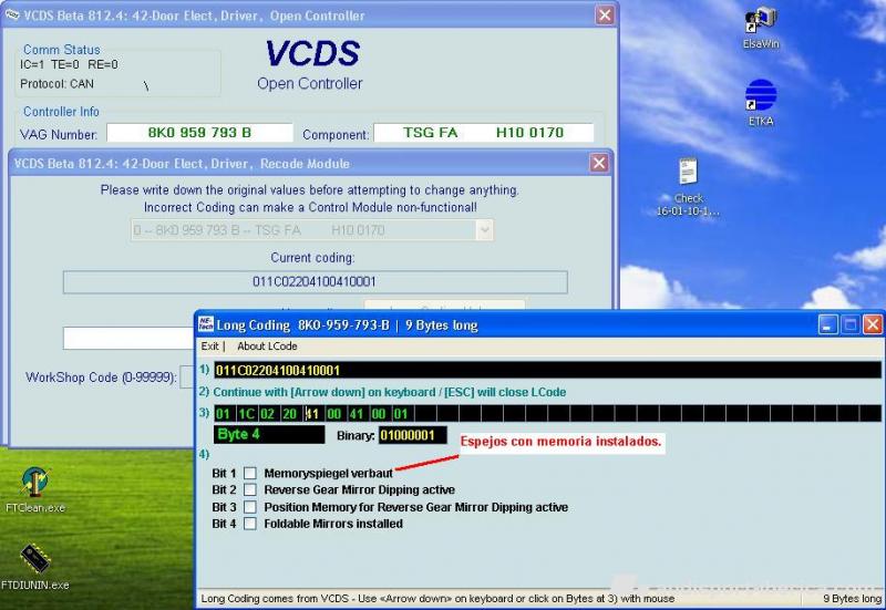

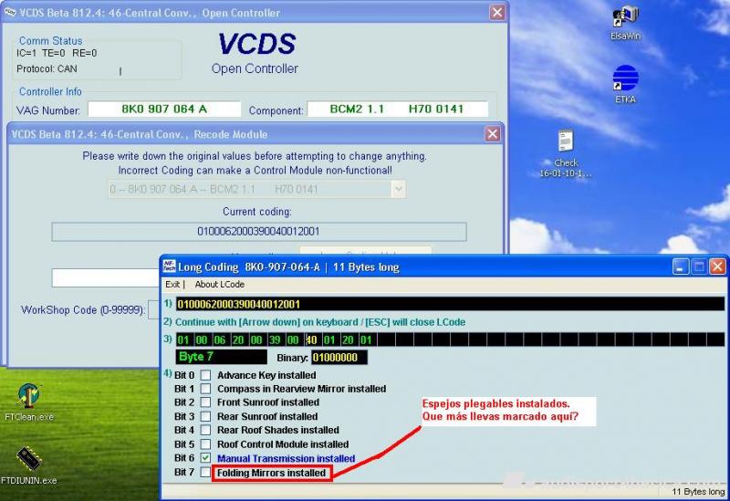

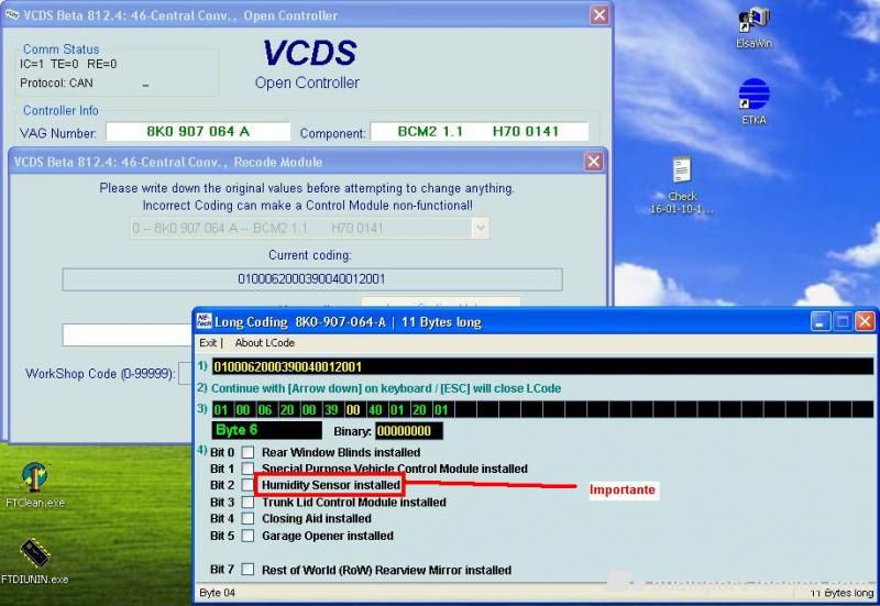

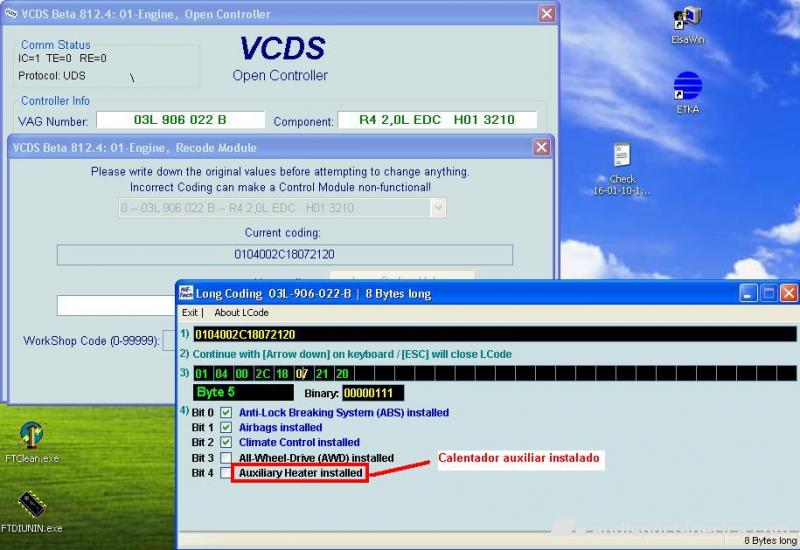

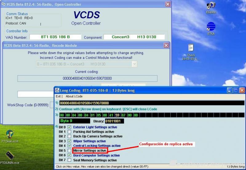

paul2008 Publicado 16 de Enero del 2010 Denunciar Publicado 16 de Enero del 2010 (editado) Para vwgolf o para quien tenga solo retrovisores térmicos y lo pueda mirar con el Vag Com: Se que es mucho pedir, pero podéis mirar si tenéis marcado lo mismo que yo en todas estas opciones (las que estan marcadas en rojo y las demas también)? Son 6 partes de configuración. Podéis ver donde esta cada una arriba del todo de cada imagen. En este caso pone: VCDS Beta 812.4: 01-Engine, Open Controller. Gracias!!! 1. Editado 16 de Enero del 2010 por paul2008 Responder
vwgolf Publicado 16 de Enero del 2010 Denunciar Publicado 16 de Enero del 2010 Para vwgolf o para quien tenga solo retrovisores térmicos y lo pueda mirar con el Vag Com: Se que es mucho pedir, pero podéis mirar si tenéis marcado lo mismo que yo en todas estas opciones (las que estan marcadas en rojo y las demas también)? Son 6 partes de configuración. Podéis ver donde esta cada una arriba del todo de cada imagen. En este caso pone: VCDS Beta 812.4: 01-Engine, Open Controller. Gracias!!! 1. Buenas noches paul2008, voy a responderte por partes. Bueno referente al primer pantallazo sin verlo con el Vag-Com te respondo que no llevo el calentador auxiliar instalado en mi motor, este calentador lo instalan los modelos que disponen del extra opcional de la calefacción estacionaria, no sé si lo montan sólo los motores diesel y también los motores de gasolina pueden llevarlo, es una especie de calentador con un quemador de combustible que cuando lo programas a una franja horaria actua y calienta el habitaculo incluso no estando los ocupantes dentro del coche. Por ejemplo, las furgonetas y las monovolumenes lo llevan instalado de serie debido a que tienen un habitáculo muy grande y necesitan un plus de calefacción para poder calentar el habitáculo ya que sólo el radiador de la calefacción no podría calentarlo, yo este calentador lo he visto funcionando en una VW Touran o en un Mazda 5 y es curioso cómo estando los coches parados al ralentí si está actuando sale humo de la combustión del mismo por los bajos del motor. Responder
vwgolf Publicado 16 de Enero del 2010 Denunciar Publicado 16 de Enero del 2010 (editado) 2. Sobre el pantallazo 2 en el módulo 56 de la Radio en su Byte 9 no llevo activado el Bit 5 de Mirror Settings active. No he podido verlo en mi coche, cuando pueda cuelgo los pantallazos de mi coche de todos los bytes pero si te fijas en mi Current Coding y en tu Current Coding son iguales en su Byte 9 del módulo 56: Current Coding [56-Radio] vwgolf: 05 00 04 80 04 02 05 00 41 59 07 00 00 Current Coding [56-Radio] paul2008: 00 00 04 80 04 01 05 00 41 59 07 00 00 Al tener el mismo número en el byte tienen los mismos bits activados. Editado 16 de Enero del 2010 por vwgolf Responder
vwgolf Publicado 16 de Enero del 2010 Denunciar Publicado 16 de Enero del 2010 3. En tu pantallazo número 3 en el módulo 42 de la puerta del conductor te pongo mi código y el tuyo para que los compares hasta que cuelgue los pantallazos: Current Coding [42-Door Elect. Driver] vwgolf: 01 1C 02 20 40 00 41 00 01 Current Coding [42-Door Elect. Driver] paul2008: 01 1C 02 20 41 00 41 00 01 En este caso difiere mi código del byte del tuyo, aquí si que hay que comprobar qué es lo que tengo activado. Responder
