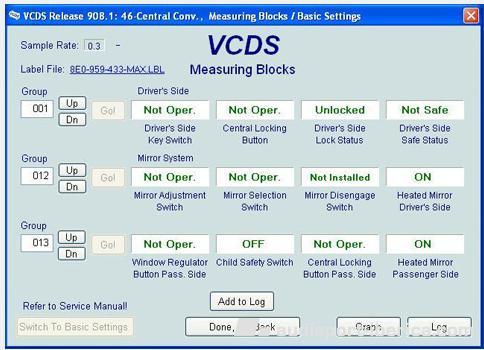

paul2008 Publicado 23 de Enero del 2010 Denunciar Publicado 23 de Enero del 2010 (editado) Hola vwgolf, Recuerdas que estuvimos viendo lo de la foto que adjunto el otro día? Como comentas que también se puede pasar el vagcom con el motor en marcha para ver parámetros de funcionamiento....no crees que esto lo deberíamos haber visto con el motor en marcha? Quizas con el motor en marcha si aparecen los datos de Heated Mirror. . Editado 23 de Enero del 2010 por paul2008 Responder
vwgolf Publicado 23 de Enero del 2010 Denunciar Publicado 23 de Enero del 2010 paul2008 dijo: Hola vwgolf, Recuerdas que estuvimos viendo lo de la foto que adjunto el otro día? Como comentas que también se puede pasar el vagcom con el motor en marcha para ver parámetros de funcionamiento....no crees que esto lo deberíamos haber visto con el motor en marcha? Quizas con el motor en marcha si aparecen los datos de Heated Mirror. . Puede ser que haya que hacerlo así con el motor en marcha que es cuando funcionan los espejos calefactables aunque al tener dado el contacto hay alimentación de corriente a todos los componentes, incluidos los espejos. Un saludo. Responder

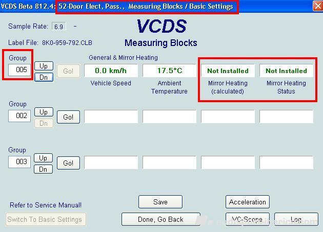

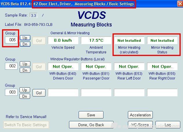

paul2008 Publicado 24 de Enero del 2010 Denunciar Publicado 24 de Enero del 2010 Por fin he encontrado en el Vag Com donde se puede ver si están instalados y el funcionamiento de los retrovisores termicos. Datos de mi coche (sin térmicos), puerta conductor y pasajero con el contacto puesto. No lo he probado con el motor en marcha. wvgolf, puedes comprobar esto en tu coche? . Responder
vwgolf Publicado 25 de Enero del 2010 Denunciar Publicado 25 de Enero del 2010 (editado) paul2008 dijo: Por fin he encontrado en el Vag Com donde se puede ver si están instalados y el funcionamiento de los retrovisores termicos. Datos de mi coche (sin térmicos), puerta conductor y pasajero con el contacto puesto. No lo he probado con el motor en marcha. wvgolf, puedes comprobar esto en tu coche? . Mañana por la tarde le puedo echar un vistazo paul2008 y pongo los pantallazos. Los pongo con el motor con el contacto dado y el motor en marcha. Un saludo. :ranting2: Editado 25 de Enero del 2010 por vwgolf Responder
paul2008 Publicado 25 de Enero del 2010 Denunciar Publicado 25 de Enero del 2010 vwgolf dijo: paul2008 dijo: Por fin he encontrado en el Vag Com donde se puede ver si están instalados y el funcionamiento de los retrovisores termicos. Datos de mi coche (sin térmicos), puerta conductor y pasajero con el contacto puesto. No lo he probado con el motor en marcha. wvgolf, puedes comprobar esto en tu coche? . Mañana por la tarde le puedo echar un vistazo paul2008 y pongo los pantallazos. Los pongo con el motor con el contacto dado y el motor en marcha. Un saludo. Como siempre: muuuuuuuuuuuuuuuuuuuuuchas thanks!!!!! Responder
